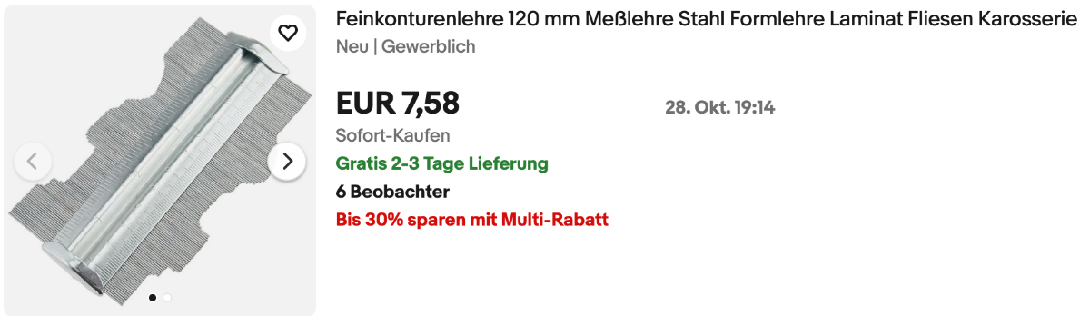

im Anhang Detail von Schnittfahrzeug. 170V Vorkrieg ohne Kofferdeckel!
Das hintere Ende ist eher flächig ausgeführt.
Dein Spengler sollte dringend die Kontur von einer möglichst intakten Karosserie mit einer Feinkonturen-Lehre abnehmen.
Zu bekommen bei ebay, es gibt auch längere!

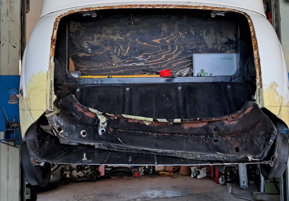

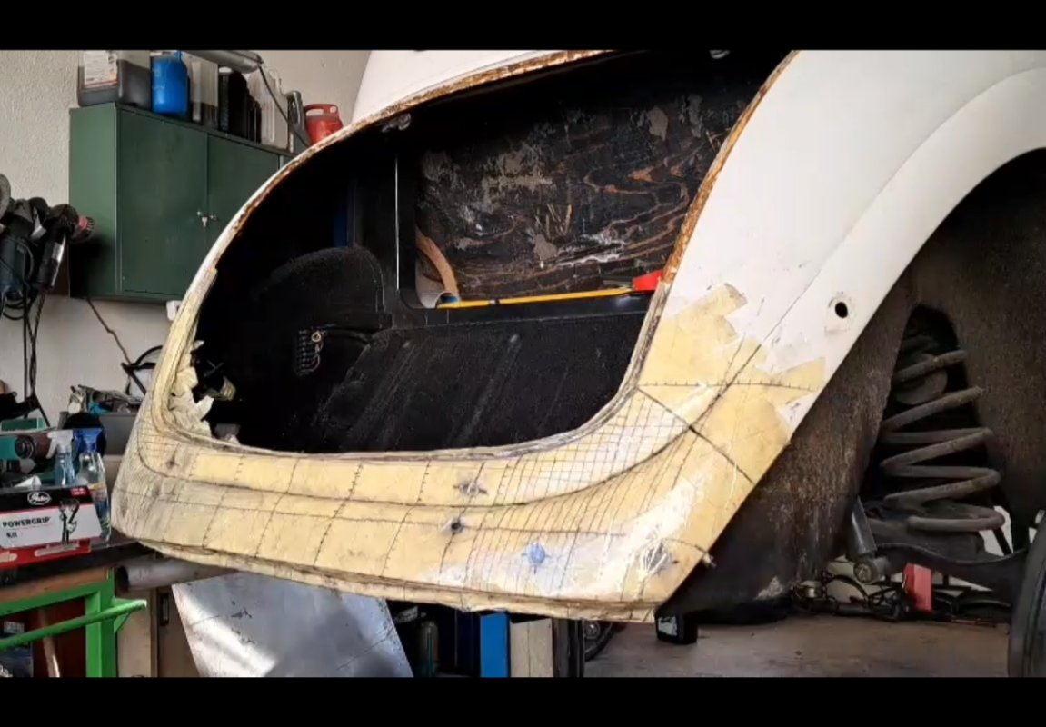

Hi Georges, der Karosseriebauer hat sich vor Demontage eine Lehre/ Schablone gebaut. Entsprechend dieser Schablone, natürlich ohne Nachbildung der eingedrückten Bleche, baut er das Heck nach. Wenn Du auf dem Forumstreffen bist, zeige ich Dir gerne ein Video dazu.

Ich würde den Heckdeckel, der ja vermutlich nichts abgekriegt hat, provisorisch fixieren, so dass er oben und seitlich genau passt und dann das untere Blech daran ausrichten.

Genau so, wie Du es beschreibst, macht der Karosseriebauer das.
Anfertigen der Schablone am nicht demontierten Fahrzeug:
aufgetrenntes Heck mit Altteil davor liegend:

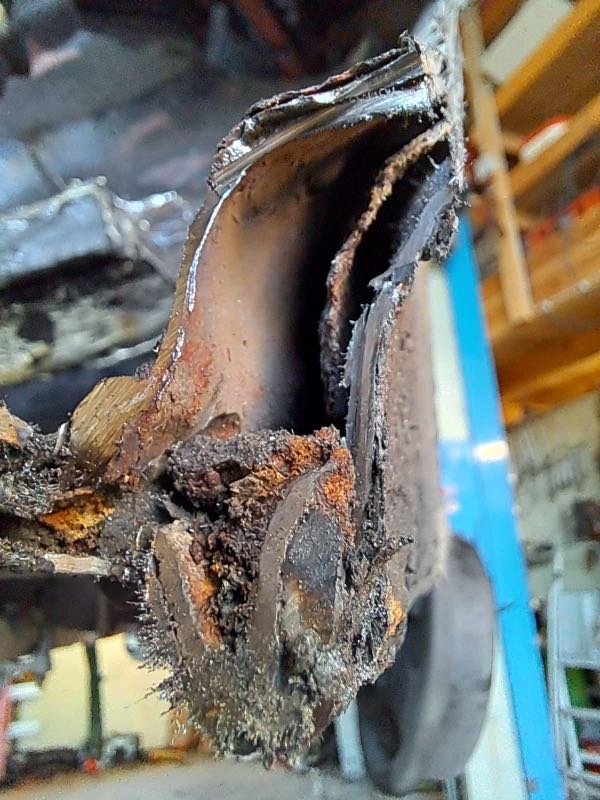

…. Und hier sieht man auch, warum neue Blechteile Sinn machen …..
