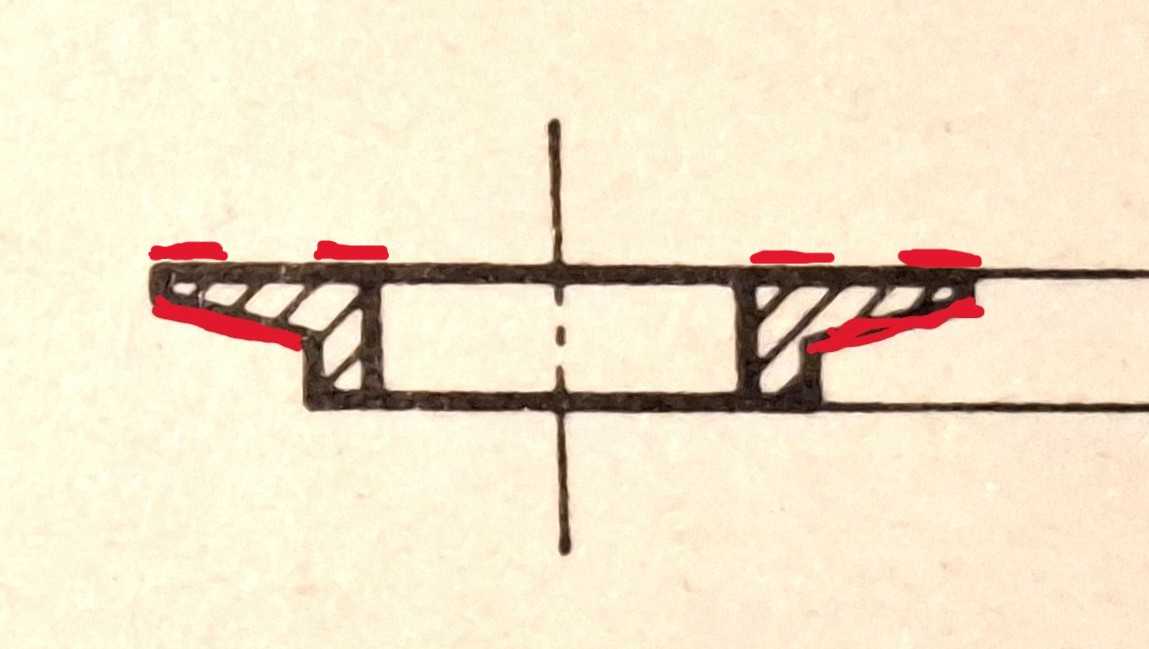

Die Düsen sind zwar noch nicht da aber ich hatte noch einmal Kontakt mit dem netten Herrn.
Ich hatte in der Vergangenheit schon einmal Verstämdnisschwierigkeiten mit der Einbaulage
der Flammscheiben. Nun hat mich der Profi aufgeklärt. Anbei ein Bild aus dem
Netz vom LT-Forum, der Link dazu ist
https://www.lt-forum.de/dokuwiki/doku.p ... mmscheiben
Euch war es wahrscheinlich schon klar, jetzt weiß ich es auch. So wie auf den Bildern muß
es aussehen. Drehmoment der Düsenhalter 65 Nm.
Lieben Gruß, Rolf

das zu hören freut mich! Eine Probefahrt habe ich auch noch nicht gemacht. Streusalz. Vermutlich wird man während der Fahrt aber keine Veränderungen feststellen, das Nageln tritt (nun: trat!) ja vorwiegend im Leerlauf auf. Wir lassen uns überraschen. Ich habe mir inzwischen noch einen zweiten Satz dieser Düsen montieren lassen. Reserve (werde ich wohl nie brauchen).
Die richtige Montage der Feuerscheiben ist übrigens gar nicht so schwer. Welche Form diese Scheiben auch immer haben mögen: die Dichtflächen sind immer noch die gleichen, wie bei dem alten "umgedrehten Hütchen". Das einzig Verwirrende dabei ist wohl die Frage, wie man diese alten "Hütchen" vor der Montage einer neuen Feuerscheibe entfernen kann. Meist sind sie festgeklemmt und oft hilft nur sehr vorsichtiges Ausbohren - wozu die Vorkammer ausgebaut sein muss. Ein bisschen Umstand ist das also schon.
