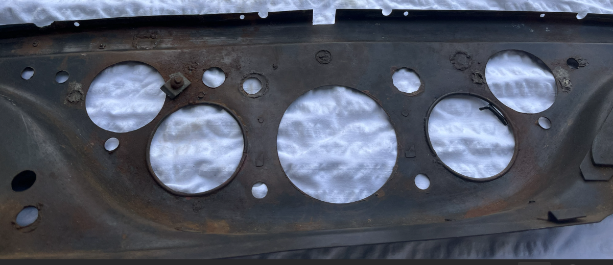

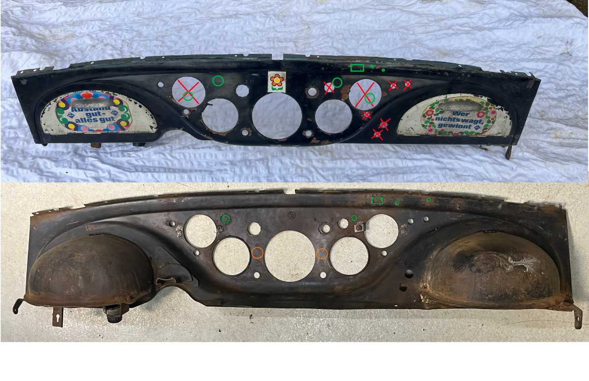

Wie bereits erwähnt kann ich mich aktuell nur kleineren Projekten an dem Wagen widmen, so habe ich mir mal das Armaturenbrett rausgezogen.
Hier sind viele Löcher dazu gekommen oder geschlossen worden und ich habe mal nach Ersatzteilliste versucht den original Zustand zu ermitteln.
Das Bild der Rückseite ist gespiegelt, damit man es besser zuordnen kann! Zunächst werde ich alle Löcher zuschweißen die offensichtlich falsch sind (rote Kreuze). Ich gehe davon aus, das Armaturenbrett hat immer gleich ausgesehen und es gab diese Öffnungen so nicht. Ansonsten bitte Hand heben falls es hier unterschiede oder Ausnahmen gab.
Auch der Rundstahl hinten an der Öffnung für Benzinanzeige und Uhr scheinen mir nicht original zu sein und werden entfernt Was gehört da rechts und links neben den Tacho? Ich habe da so kleine Runde Teile gesehen. Sahen aus wie Kondensatoren mit einer Schraube in der Mitte. Oder ist das die Instrumentenbeleuchtung? Danke und Gruß
Matthias
Matthias

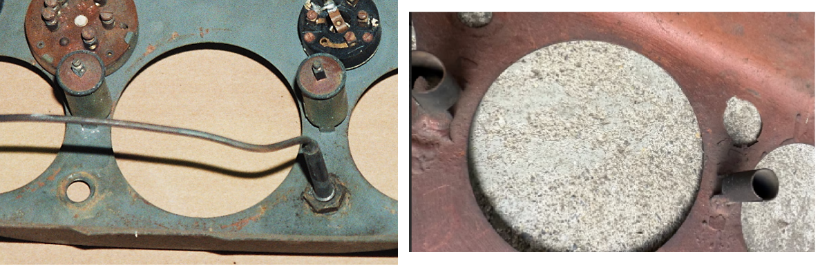

Tschau Matthias,
Die runden Teile sind Leuchtmittel-Halter für die Armaturenbeleuchtung.
