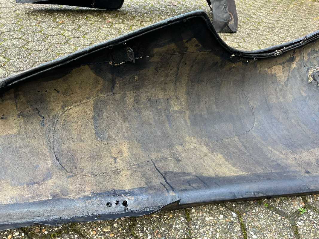

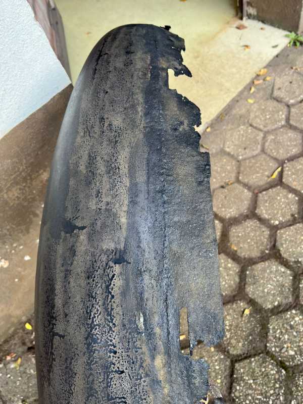

Ich habe die milden Temperaturen in der letzten Zeit mal genutzt um nach sorgfältiges Lackschichtdokumentation diesen sowie den Teersteinschlagschutz innen komplett von den Kotflügeln zu runter zu holen. Danach habe ich alles gestrahlt und mit Försch Korroplex vor weiterem Rosten geschützt, bevor ich nächste Woche mit den groben Blecharbeiten an diesen beginne. Zumindest mal die großen Löcher werden repariert und alles an nachgerüsteter Beleuchtung entfernen. Alles was in Richtung Anschschraubpunkte Karosserie geht ist jetzt natürlich erstmal zu vernachlässigen.
WhatsApp Image 2025-12-21 at 20.42.27.jpeg (92.4 KiB) 15459 mal betrachtet
WhatsApp Image 2025-12-21 at 20.42.27 (2).jpeg (98.42 KiB) 15459 mal betrachtet
Jetzt wo man erkennen kann, was genau in den letzten Jahrzehnten daran geflickschustert wurde kommen mir mindestens zwei Fragen auf.
1.) Der vordere rechte Kotflügel hat innen eine ovale Schweißnaht, die mich irritiert. Es erinnert mich von Form und Position an die Reserveradposition des 230. Allerdings wie gesagt auf der rechten Seite. Von außen ist es nicht zu erkennen und eine fachlich perfekte Arbeit. Irgendeine Idee? Hat es so eine Reserveradhalterung jemals beim 170V gegeben?

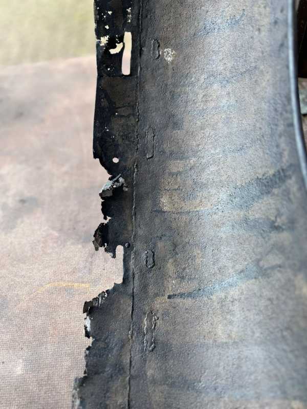

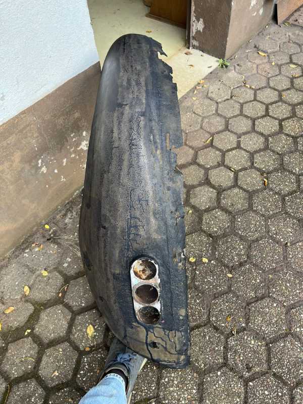

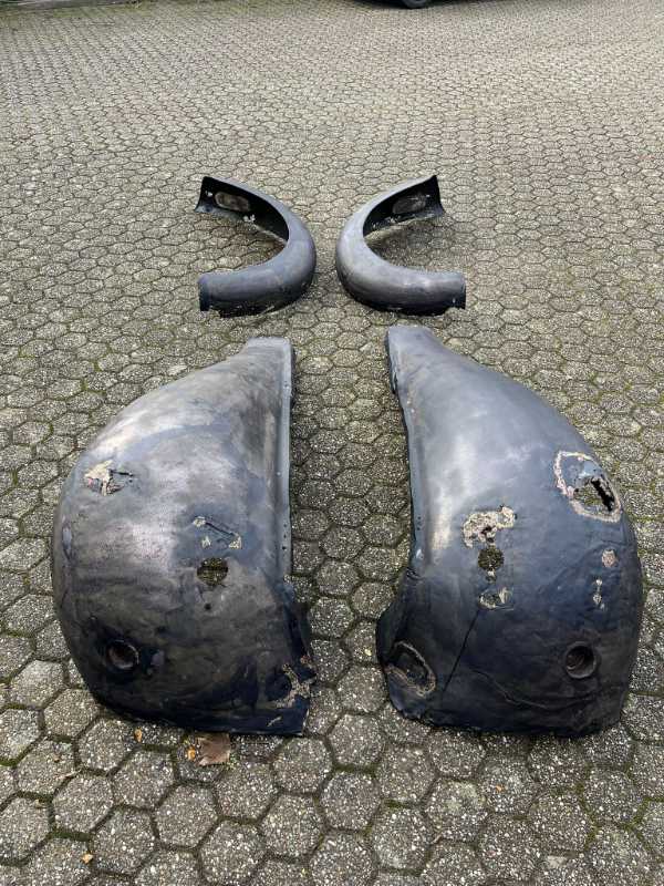

2.) Die hinteren Kotflügel wurden anscheinend um 5cm verbreitert. Das ist an der mäßigen Schweißnaht deutlich zu erkennen. Auch ist der verwendete Stahl wohl minderwertig oder schlecht grundiert, da deutlich rostiger wie der originale Teil vom Kotflügel. Innen kann man auch noch gut die originalen Befestigungslöcher erkennen die zugeschweißt wurden.
Hat man sowas früher gerne mal gemacht? Breitbau kennen ich eher aus den 80ern. Sollte es vllt. eleganter aussehen oder steckt doch etwas anderes dahinter? Die hinteren Kotflügel sind mit dem Breitbauumbau etwa 20cm tief (gemessen Mitte Radhaus).
