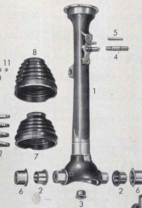

kann mir jemand sagen, ob und wo man noch Stahl-Buchsen für den Tragrohrzapfen für Hypoidachsen ( d außen 38) kaufen kann? Bei Niemöller nicht lieferbar.

vielen Dank für dein freundliches Angebot. Die Teilenummer ist 186 357 00 49 (im angehängten Bild Nr. 2). Je zwei dieser Buchsen sitzen auf den Zapfen der Tragrohre der Hypoid-Hinterachsen. Vermutlich wird eine Nachfertigung schwierig werden, die Buchsen werden gehärtet sein. Inzwischen habe ich ein Angebot, diese Buchsen im Übermaß zu bekommen. Da bleibt allerdings das Problem, die dazugehörigen Messingbuchsen (Nr. 6) anzupassen. Das wird nicht jeder machen können, das Spiel muss sehr gering sein. Im Werkstatthandbuch steht: 0,02 mm. Im Tabellenbuch lese ich: 0,049 bis 0,084 mm. Vielleicht finde ich einen Könner, der solche feinen Arbeiten ausführen kann.

Harald, the oversized bushings is good thing. That way the orginial bushings can either be honed to the new diameter just as you would hone a connecting rod bushing or turned on a lathe.. This is good as it will take the egg shape that is likely in the bushing from many years of service. The tollerance is not a problem to produce nor are the other geometric considerations for such a job. Too bad you are not closer as we could knock this out in a short period. As for making the harden bushings. in todays world with the amazing carbide cutting tools we are machining steel that is in the Rockwell C range in the 30s without problem. There are cutting tools that will work well on even harder materials. If you can not find a solution put them in the post and i will take care of the new diameter. But likely in Breman a shop that is rebuilding engines can make short work of the job. Jim

Bei meinen Halbachsen habe ich sichtbare Spuren auf den Stahl- und auch den Bronzebuchsen nur in einem Fall gefunden. Alle anderen sehen manierlich aus - haben aber etwas zu viel Spiel und es ist mir zu riskant, sie einzubauen.
Die Firma Karasch hat noch neue Halbachsen mit bereits aufgezogenen Buchsen. Verlockend. Ich würde sie kaufen, wenn ich auch neue Bronzebuchsen kaufen könnte. Lothar Meier hat Übermaß-Stahlbuchsen und kann auch die alten, gebrauchten Bronzebuchsen dazu anpassen. Ich meine, ein sehr guter Weg. Unerwartet hat sich nun aber eine weitere Schwierigkeit gezeigt. Es ist gar nicht so einfach, die alten Stahlbuchsen zu entfernen. In einem Fall ist es mir gelungen, die zweite Buchse saß aber so fest, dass ich sie aufschleifen musste. Es kann also gut sein, dass auch das Aufziehen nicht einfach sein wird. Vielleicht wird es nötig sein, dafür ein Hilfswerkzeug zu bauen. Die Zapfen haben mittig eine Bohrung, durch die man eine M 12 Schraube stecken kann. Vielleicht könnte man damit die Buchse aufziehen.
