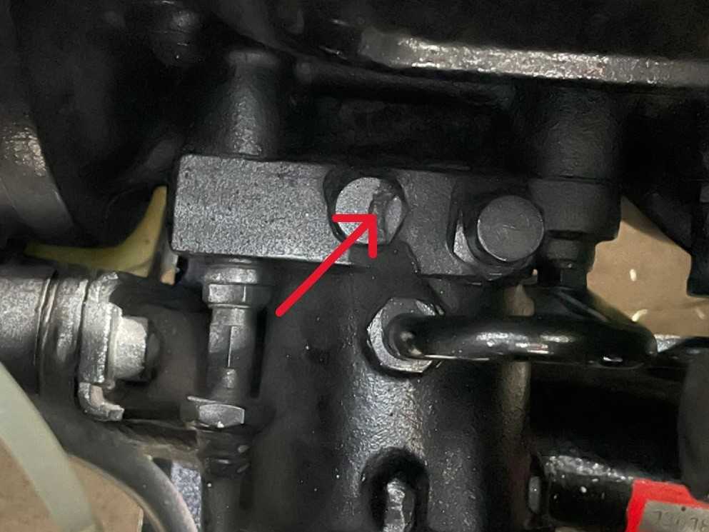

ich habe bei meinem Mercedes 170 S-D/W136 statt der Öldruckleitung zum Kombiinstrument, einen Geber für eine Kontrolllampe am Armaturenbrett verbaut. Nun möchte ich aber ev. noch ein zusätzliches VDO Öldruckmanometer unter dem Armaturenbrett nachrüsten.
Könnte man den Geber für ein Manometer auch an der Bohrung, (am angehängten Bild rot gekennzeichnet) anschließen?
Der Platz bei dem originalen Anschluss für einen VDO Geber mit zusätzlicher Kontrolllampe erscheint mir ein wenig knapp zu sein.

weshalb schliesst Du das Ölmanometer des Kombi-Instruments nicht wieder ordentlich am Ölfilter an?
Ein zusätzliches Gerät, Manometer oder Leuchte, kannst Du an der mit Pfeil bezeichneten Bohrung mit Gewinde anschliessen,
dort herrscht der gleiche Öldruck wie beim Manometeranschluss.
