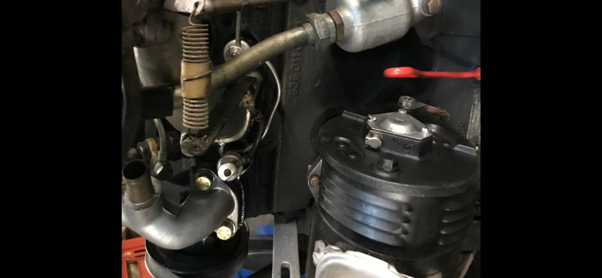

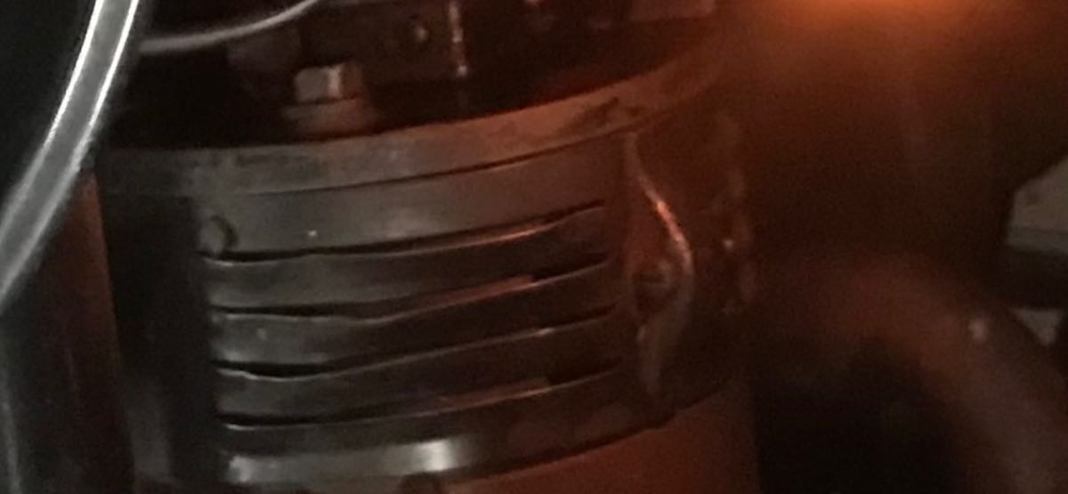

Hallo Alfred,
Georges meint wohl diese Abdeckung.
Nun, ich muss wohl sagen, da habe ich mir nie Gedanken drüber gemacht.
Ob da überhaupt irgendein Luftstrom ankommt, erschließt sich mir nicht.
Foto einmal wohl richtig herum, einmal falsch herum und dann auch noch verbeult …hm
- IMG_9378.jpeg (49.15 KiB) 9104 mal betrachtet

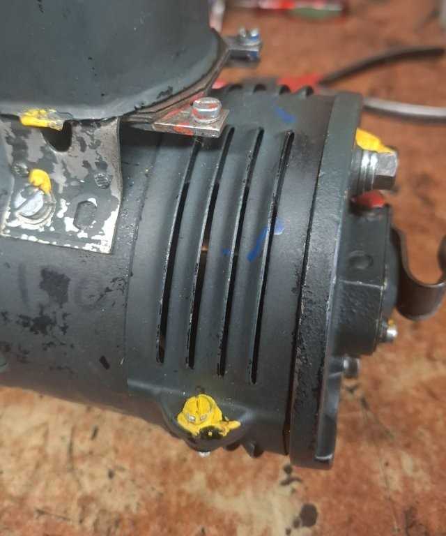

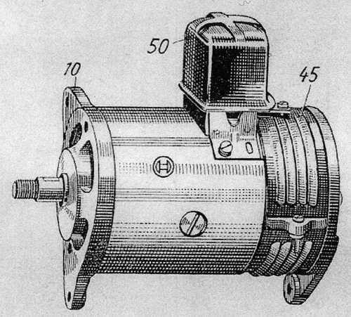

- Beiträge: 1110
Re: 15.4 LiMa Kollektorabdeckband mit Schlitzen
kann es sein, dass das eine eher „akademische Frage“ ist? Nach meiner Beobachtung wären dann die meisten Bänder „falsch“ montiert, also Öffnung nach hinten – ohne, dass mir negative Folgen bekannt wären. Ich habe dieses Band schon immer bewusst „falsch“ montiert. Zum einen, weil ich verhindern möchte, dass durch diese Schlitze nicht nur Luft, sondern auch Schmutz und Öl eindringen können, zum anderen frage ich mich, wie diese eingedrungene Luft dann schließlich aus dem Gehäuse abgeführt werden soll. Meiner Meinung nach staut sie sich im Gehäuse und verhindert geradezu das Nachströmen von kühlender Luft. Baut man das Band aber so ein, dass die Öffnungen nach hinten zeigen, saugt die am Gehäuse vorbeiströmende Luft die erwärmte Luft aus dem Gehäuse heraus. Ich meine auch, dass auf der angehängten Bosch-Zeichnung das Band so montiert ist, dass die Öffnungen nach hinten zeigen.
Lieber Georges, in Deinem Bericht zur Überholung der Lima verwendest Du ein Bild. Ich meine, auch da zu erkennen, dass die Öffnungen des Bandes nach hinten zeigen. Irre ich mich?
- RJH130.jpg (40.96 KiB) 9078 mal betrachtet

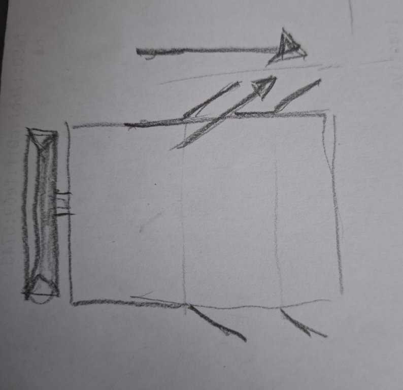

- Beiträge: 1110
noch eine Beobachtung zum Thema.
Ganz sicher wurden diese Spannbänder so montiert, dass der Verschluss auf der dem Motor abgewandten Seite auf halber Höhe des Gehäuses liegt. Und ganz sicher auch so, dass der Kopf der Schraube oben ist. Bringt man das Spannband in diese Position, zeigen die Schlitze nach hinten.
- 20250717_135840.jpg (37.02 KiB) 9048 mal betrachtet

- Beiträge: 1110
Lieber Georges,
das mag ja sein, sagt aber noch nichts darüber aus, ob die Schlitze nach hinten oder nach vorne zeigen.
- Beiträge: 1044
- Beiträge: 1110
Lieber Georges,
danke für deine Mühe. Dieses Blatt bezieht sich allerdings auf eine 90 W Lichtmaschine. Ich kenne diese Lichtmaschine nicht. Gab es an dieser Lichtmaschine möglicherweise eine Riemenscheibe ohne Luftbleche? Was man unter dem Satz zu verstehen hat, diese Änderungen seien an der 130 W Lima nicht nötig, ist unlar. Darunter kann man zweierlei verstehen. Hast Du eine Erklärung dafür, warum sich auf allen Abbildungen der 130 W Lima Spannbänder montiert sind, bei denen die Schlitze nach hinten zeigen?
