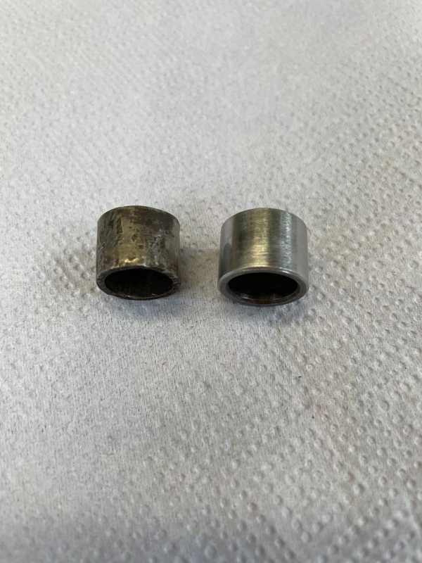

Hier sieht man auf der rechten Seite eine Abstandhülse 1864210051, wie insgesamt bei der 55mm Bremse 8x vorne und hinten verwendet.
Auf der linken Seite sieht man wie es aussieht, wenn jemand ein Stück Rohr aus einfachem Stahl mit falschen Abmessungen als Hülsenersatz hineingebastelt hat.
Es lohnt sich, bei einem Backentausch die Hülsen genauer anzusehen.
