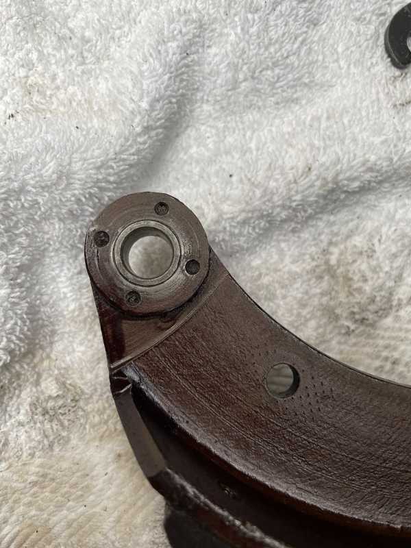

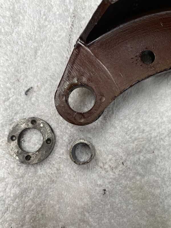

Re: Masszeichnungen für Bremse 55mm?
Das erste Bild zeigt eine Backe mit korrekt eingesetzter Hülse als Referenz. laut Toleranzen im Tabellenbuch 1957 muß die Hülse eng aber drehbar sitzen. Hier tut sie das.
Das zweite Bild zeigt die kaputte Führung einer Backe mit der Hülse 54 (Gruppe 42, Tafel 30). Hier wurde die eine normal aufgepunktete Platte abgelöst einzeln mit völlig ausgeschlagener Bohrung eingesetzt. Entsprechen diese an den Backen angepunkteten Platten den Scheiben 53, oder kommen diese extra noch außen dazu? Wenn ja, welche Dicke haben die Scheiben 53?
Wieviel Übermass muß die Hülse 54 min/max haben, damit die Backe sich drehen kann aber nicht zu weit axial wandert?
Tschau Heinz,
Ich versuche Dir Antworten zu geben, wie ich vorgehen würde,
auf was ich achten würde:
Den aufgeschweissten Ring und Bremsbacke mit Drahtbürste sauber reinigen,
Ring hart auflöten, dabei wird der Bremsbelag hin sein, Bohrung sauber und winkelrecht aufreiben,
Übermass-Hülse verwenden, Spiel in Bremsbackenauge ca. 0.05 mm (TB 57 S248, Aussen-, Innen D Bremsbacke)
Seitliches Spiel Bremsbacke mindestes 0,1 mm (TB 57 Seite 248 mass c)
Befestigungsstift Handbremshebel: Da hat einer einen neuen Stift verwendet, das Loch für den Splint sitzt auf einem anderen Mass, also hat er mit U-Scheiben ausgeglichen.
Excenter-Verstellungen sollte es sicher nur 2 Stk pro Bremsträger-Platte haben.
Die zusätzlichen Scheiben auf den Exzenter-Bolzen, dienen ev. der zusätzlichen Führung der Bremsbacken.
Nun versuche meine Angaben zu interpretieren, sichere Angaben gibt es ja nur im Tabellenbuch.
Hallo Heinz,
die hinteren Bremsbacken werden mit den Teilen, wie in der Ersatzteilliste aufgeführt, genau so montiert.
Bild 52 / Scheibe 13 DIN433 - Di = 13mm, Da= 20mm, d=2mm
gemessene Werte an mehreren Exemplaren:
Bild 53 / Scheibe 1869901140 - Di = 12,3 .... 12,5mm, Da = 30mm, d = 2mm
Bild 54 / Abstandshülse 1864210051 - Di = 11,95 ..... 11,98mm, Da = 15,94 .... 15,96mm, l = 11,98 .... 12,07mm
Die Scheiben haben wohl eine geschliffene Oberfläche, die Oberflächen der Abstandshülsen scheinen verchromt zu sein.
Bild 59 / Scheibe 1879900240 - Di = 8mm, Da= 20mm, d = 2mm (nur eine Scheibe auf den Bolzen!)
Wunderbar! Das hilft wirklich weiter. Mir fehlen also 4x Scheibe 52 und 4x Scheibe 53, denn vierx 53 habe ich schon, wenn sie auch falsch montiert waren. Schaunmermal. Jetzt muss ich mir noch vorne ansehen ...
