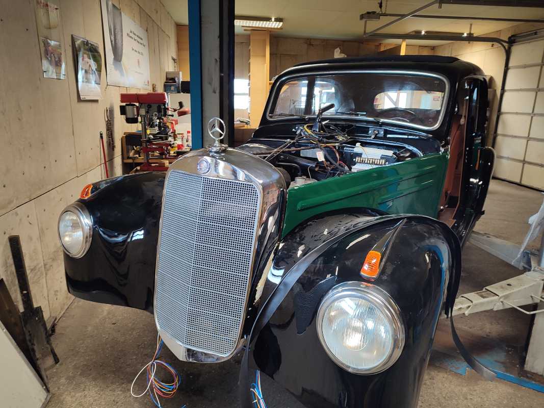

Liebes MB Forum,
jetzt wird mein MB 220 bald fertig!
Kann mir bitte jemand eine Rückmeldung, bezüglich welches "Öl" gehört in die Zentralschmierung, geben. ?
Danke und liebe Grüße aus Österreich
