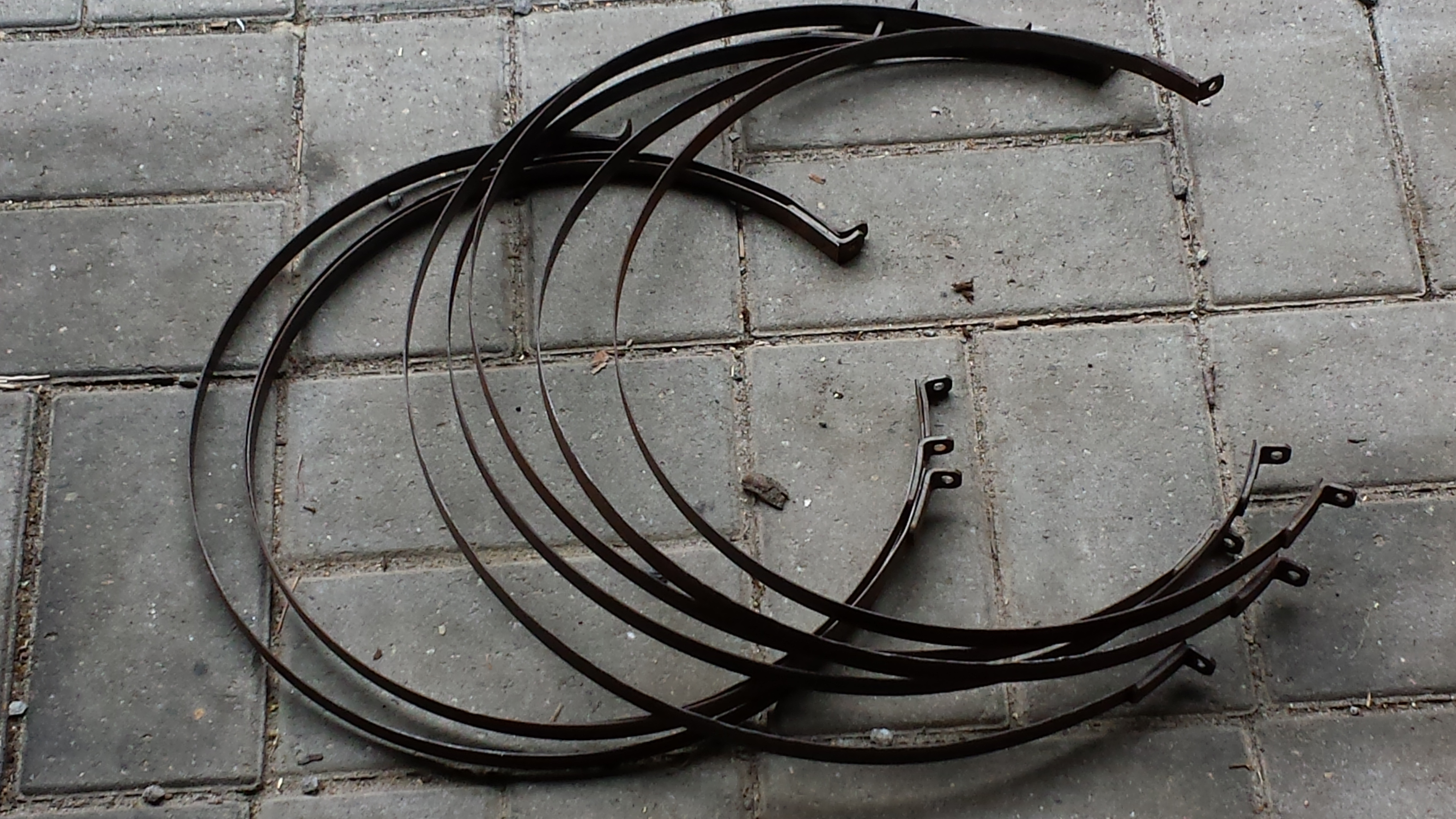

in der ETL 21 E 4. 4. 36 Sind bei den Bremstrommeln mit ET-Nummer 1557 11a 8 Stk
Band zu den Vorderrad- (4) und Hinterradbremmstrommeln (4) mit Klemmschraube
erwähnt, die solltest Du in jedem Fall wieder montieren.
Sie dienen der Geräuschdämpfung.
Teilweise wurden sie mit einer weichen Zwischenlage montiert.
