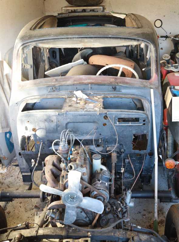

So weit so gut. Allerdings steht das Fahrzeug seit dem Kauf damals teilzerlegt in einer Garage.
Auch beim Vorbesitzer hatte es der 170er nicht besser. Dort stand er auch über 15 Jahre in einer Scheune.
Von diesem leidigen "Stand"-Schicksal möchte ich ihn nun über die nächsten Jahre hin befreien.

Im Zuge der Restaurationsarbeiten hat der Vorbesitzer das Auto schon teilzerlegt.
Ein paar Teile fehlen scheinbar auch. Dafür gibt es glücklicherweise andere Teile in einer höheren Anzahl als für ein Fahrzeug benötigt.
Der Großteil der Einzelteile liegt in Zeitungspapier oder Stoff eingewickelt auf dem Dachboden.

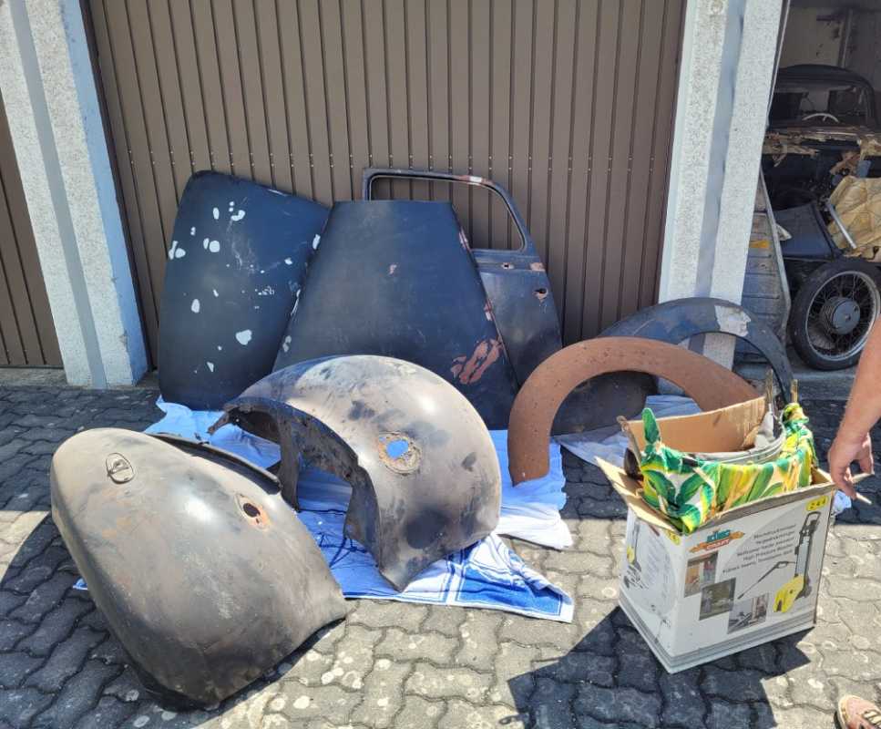

Am liebsten wäre es mir gewesen, wenn der Lack noch einigermaßen brauchbar gewesen wäre.
Dann hätte ich der Karosserie nur eine Hohlraumversiegelung mit Mike Sanders zugute kommen lassen.
Leider hat der Vorbesitzer schon mit den Vorbereitungen für eine Neulackierung angefangen.
Teilweise ist der Lack bis aufs Blech abgeschliffen. Daher führt für mich kein Weg an einer Neulackierung in DB040 vorbei.

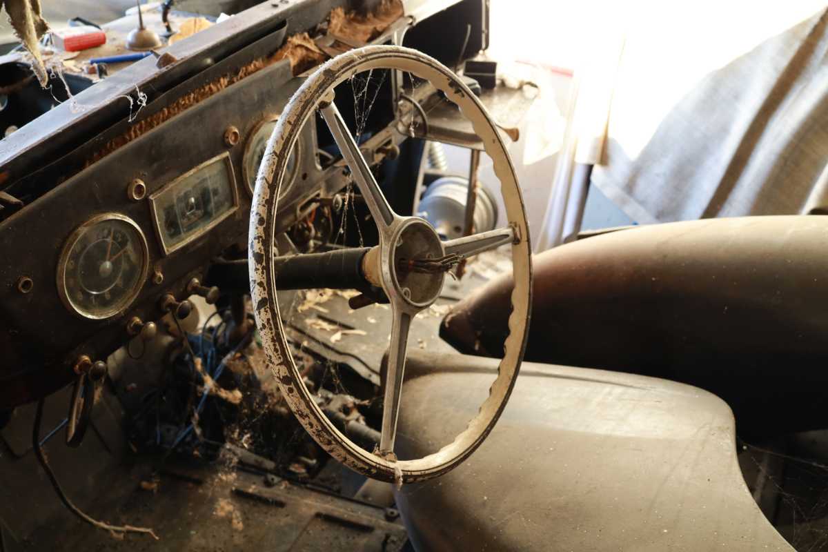

Ein bisschen umgebaut wurde das Fahrzeug aber scheinbar schon.
Das Lenkrad ist anstatt schwarz in elfenbein.
Dann habe ich noch Holz-Fensterleisten gefunden anstatt Bakelit, wie der 170 S-V wohl serienmäßig hatte.

Habe mal die Felgen aufbereitet. Alte Schäden so weit es ging rausgeschliffen und dann in Wagenfarbe beschichtet und versiegelt.
Radkappen hatte ich noch 5 neue; Zwar nicht die originalen mit dem schwarzen Rand, aber damit kann ich leben.

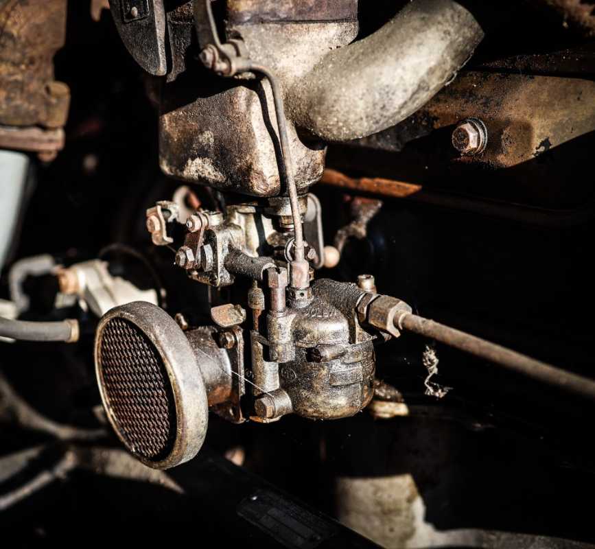

Der Luftfilter wurde irgendwann mal durch einen Miniaturfilter ersetzt.
Würde ich aber nicht als Leistungsfördernd einstufen :D Keine Beruhigungszone und Luftansaugung direkt neben dem heißen Krümmer.
Schätze den TÜV wird das auch stören.
Daher halte ich die Augen mal nach dem originalen langen Rohr offen.
