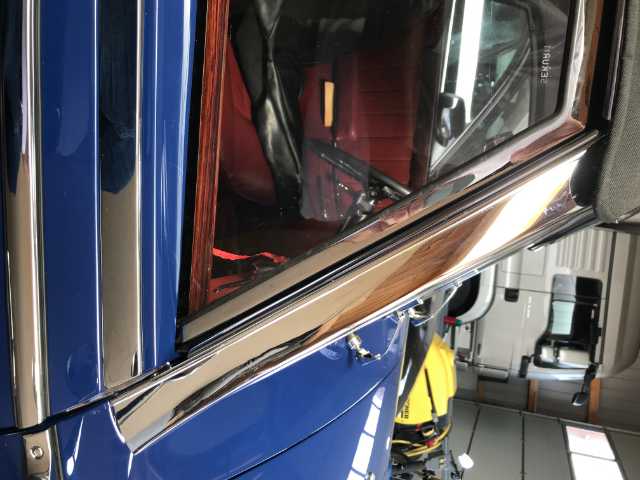

Hallo!
was kann passiert sein, wenn die hintere Seitenscheibendichtung am Verdeck die Seitenscheibe in der inneren Dichtlippe nur so gerade eben berührt und fingerbreit luft zwischen Scheibe und Verdeck ist? Auf den beiden Fotos liegt die Scheibe vorne eng an der Windschutzscheibe an, hat aber hinten extrem viel Luft zum Verdeck.
[Leider wollte das Forum mir richtig gedrehte Bilder nicht erlauben]
Das Verdeckgestänge ist in seiner Länge bis zur Windschutzscheibe doch eigentlich "fix" und die Ansatzpunkte für die Sturmstangen lassen auch nicht sehr viel Spielraum um etwas einfach mal nach vorne zu setzen. Wie kann das soviel Länger als die Scheibe sein um hinten so viel Luft zu haben?
Fehlt da irgendwas? Sitzt die Scheibe zu tief?
Oder ist das einfach normal so und es wir bei Regen hinten an der Scheibe unschön?!
Es gibt erstaunlich wenig Seitenansichten von Cabrios mit geschlossenem Verdeck um etwas zu vergleichen.

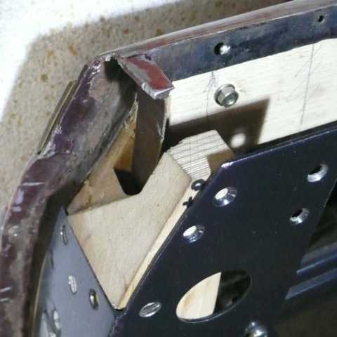

Im Anhang ein Bild meiner Arbeit, das Holz ist nun fertig montiert, einzig bei den Türrahmen gibt es noch Anpassarbeiten.
Die letzen Bleche sind zum Einschweissen angepasst und festgeklemmt.
so wie es aussieht müssten beim CA beide Fenster nach hinten und oben versetz werden um gleichmässige Abstände zu erreichen.
Das nach hinten versetzen bedingt aber ev. das Rückversetzen des hinteren Fensterschachtöffnung, ist aber blau gespritzt.
Lass Dich gut beraten, bevor Hand angelegt wird, oder willst Du das selbst machen?
