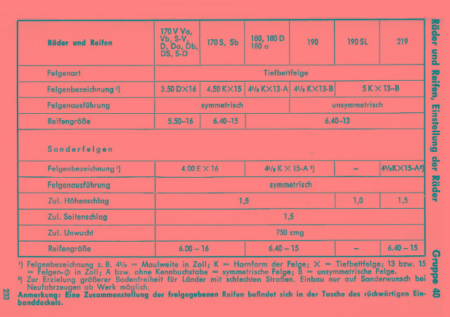

wer kann mir mit einem Datenblatt weiterhelfen, aus welchen die zulässigen Rad-/Reifenkombination für einen 170V W136 Vorkrieg hervorgeht. - Da gibt es doch bestimmt ein Dokument von Mercedes... oder?

ich habe da mal was für mich zusammengetragen.
Mehr hab ich nicht.
Datenbest__2_001.pdf
(655.57 KiB) 438-mal heruntergeladen
40 Felgen und Reifen.pdf
(988.93 KiB) 467-mal heruntergeladen

Dankeschön - genau das habe ich gesucht!!!
