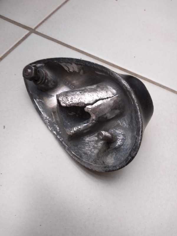

Hallo liebe Forumsmitglieder!
Beim Ausbau der rechten Scheinwerferstütze habe ich festgestellt, dass diese ausgebrochen ist.
Nun möchte ich diese reparieren.
Das Material scheint Aluminiumguß zu sein.
Hat jemand Erfahrung, mit welchem Material (evtl. Zweikomponenten-Kleber oder Flüssigmetall?) die Fehlteile ergänzt werden können? Gruß

I could repair this for you. I would try to close the crack with the weld and build up the missing area. However, there is a material called JB Weld. I do not know if this is marketed in Europe. A two-part epoxy works quite well if you have a clean bond. The material can then be shaped much like metal and is strong. Stronger than the old tired cast aluminum casting. I suggest there are similar materials in Germany. Do not be afraid to use them. This is an excellent area for epoxy material as you can build it up, and it is hidden under the foot. Just my thoughts Jim

Dem kann ich mich anschließen. Ich kenne es unter dem Begriff "Kaltmetall".
Verarbeitung wie Kinderknete und wenn ausgehärtet, kann man es gut bearbeiten.
(Bohren Schleifen usw). Ich habe sogar schon einen Motorblock eines
Motorrades damit öldicht repariert. Sollte ein Provisorium sein, läuft aber heute noch.
Man könnte natürlich versuchen es WIG zu Schweißen aber
bei Aluguss ist die Gefahr recht hoch, das es einfach in sich zusammenfällt.

das kann man versuchen. Ich würde, so lange das möglich ist, lieber ersetzen. Diese Lampenfüße kannst Du heute noch kaufen, z.B. bei Niemöller, auch bei Lothar Meier kannst Du sie bekommen. Wir haben hier vor einiger Zeit eine kleine Auflage dieser Lampenfüße nachfertigen lassen. Das Schwierigste daran war das Bohren des massiv gegossenen Teils. Dazu musste eine spezielle Halterung angefertigt werden. Die Herstellungskosten lagen bei 100 €. Einen rechten Lampenfuß aus dieser Nachertigung könnte ich abgeben. Ich kann Dir aber auch einen sehr gut erhaltenen rechten Fuß für die Hälfte des Geldes anbieten.

Herzlichen Dank für eure Antworten!
@ James
JB Weld kenne ich und habe auch schon damit gearbeitet, ich war aber nicht so sehr zufrieden damit.
@ Rolf
nach Beratung mit meinem Schweißprofi hat dieser das Alu-Schweißen nicht empfohlen. Über "Kaltmetall", vielleicht auch "Reparaturstick Aluminium" (z.B. von E. Strauß) werde ich mich mal informieren und wahrscheinlich es so probieren.
@ Harald
vielen Dank für Dein Angebot. Ich starte mal einen Versuch mit dem Reparieren des Lampenfußes.
Über das Ergebnis kann ich dann berichten. Falls der Versuch fehl schlägt, komme ich auf Dein Angebot zurück.

hallo Hans,
wenn Du das Teil nachgefertigt oder gut gebraucht bekommen kannst, würde ich einen Kauf vorziehen.
Aber mich juckt es immer in den Fingern, das Alte zu erhalten. Zur Reparatur Deiner Kotflügelstütze würde ich anders vorgehen. Ich würde das dicke Loch um 2-4mm ausbohren (das Spannen der Kotflügelstütze ist, wie Harald schon beschrieben hat, das Problem). Dann in das vergrößerte Loch ein Eisenrohr einkleben. Die Klebeflächen wären genügend groß, die Kräfte für die Scheinwerferbefestigung nimmt das Eisenrohr auf.

Lieber Alfred,
da hast Du absolut Recht. Diese Lampensockel haben nämlich zwei Feinde. Der eine ist das Streusalz - weswegen wir für unsere Nachfertigung seewasserfestes Aluminium gewählt haben. Der ander Feind ist aber die große 32er Befestigungsmutter. Sie verleitet uns dazu, kräftiger als nötig anzuziehen. Würde man, auch bei Nachfertgungen, gleich eine solche Hülse einziehen, würde der Aluminiumtunnel kaum belastet und es käme nicht zu diesen häufigen Rissen.

Hallo Alfred,
da bin ich ganz bei Dir: auch ich versuche immer zu erst das Alte zu erhalten und zu reparieren.
Das mit dem Aufbohren und Rohr einfügen finde ich eine tolle Idee, das werde ich auch so machen!
Harald hat mit dem Anziehen der 32er Mutter mir das Problem so richtig bewußt gemacht, zumal das ja auch noch ein Feingewinde ist.
Vielen Dank für die tollen Tipps!

Guten Morgen Hans,
meinen Vorrednern kann ich nur zustimmen: Auch ich bin für reparieren statt wegschmeißen, kann aber Alfreds Rat folgen! Bei eBay wird genau das Teil gerade für 40€ angeboten. Ich würde es sicherheitshalber kaufen, falls die Reparatur dann doch nicht gelingt,

Lieber Alfred, liebe 170er Freunde,
mir ist dazu inzwischen noch eingefallen, dass ich Anfang der 70er Jahre einige Lampenfüße nachgegossen habe und dabei die hier vorgestellten Ideen kombiniert habe: Rohrstück / Kunstharz. In eine simple Gipsform habe ich damals ein Rohrstück eingestellt und mit Polyester umgossen. Leider sind die Formen dann irgendwann in den Müll gewandert. Vielleicht ist diese Lösung weniger anfällig, als das Flicken eines alten Fußes.
