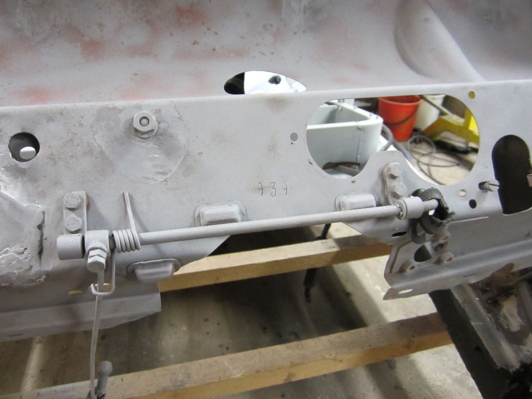

Tschau Arta,
Die Nummer ist auf verchromten Teilen wie Zierleisten hinten eingeschlagen.
Die Nummer ist am Querholz unter der Windschutzscheibe, hinter dem
Armaturenbrett zu finden.
Ev. auch an anderen Holzteilen.
011 Holz-Kar.Nr.jpg (155.34 KiB) 9813 mal betrachtet

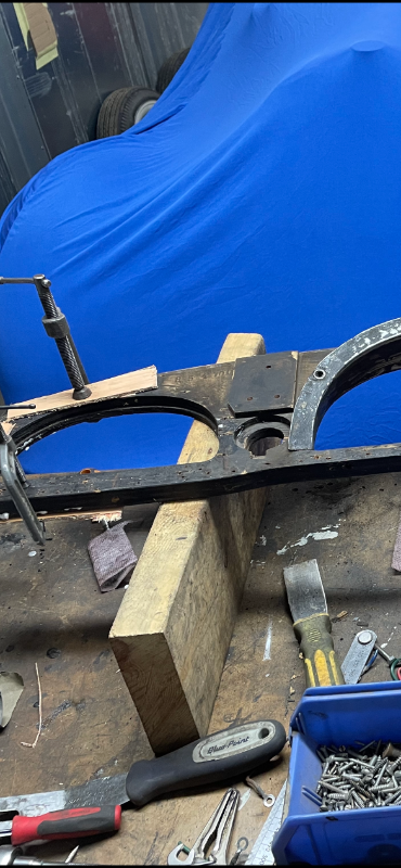

Hi thank you for the information and photos. My car is 170v w136 cabriolet A. I have found this number behind the dashboard. Could you tell me if this number relate on for the body number. Regards Arta

Tschau Arta,
this is the Body number.
You should order a copy of the page of "Kommission" book.
Greetings Georges
