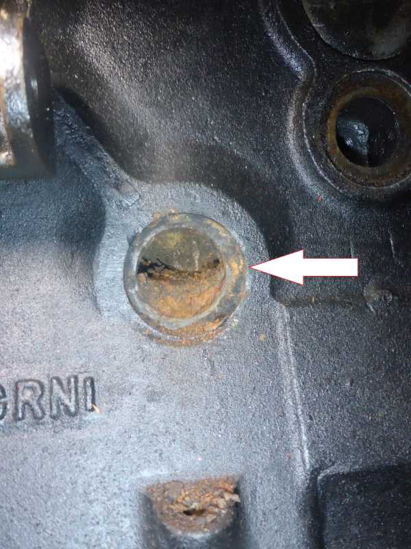

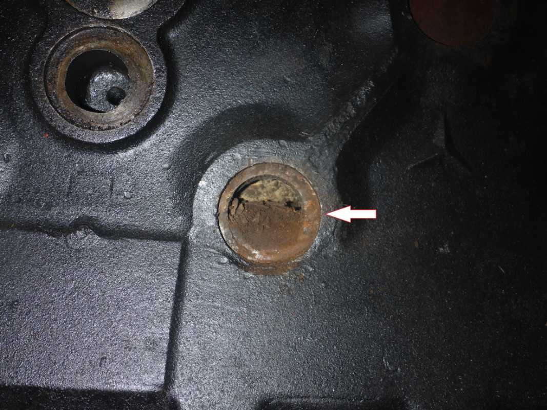

Wenn das Kühlsystem nicht ausreicht, gibt es irgendwo einen Fehler. Manchmal ist es ein defekter Thermostat, gelegentlich auch ein zugesetzter Kühler, vielleicht auch ein Fehler im Zusammenhang mit Kopf und Dichtung. Meist sind es aber doch zugesetzte Wasserkanäle im Block. Die beiden angehängten Bilder ermöglichen eine Vorstellung davon, wie es in einem solchen Kanal aussehen kann.

das Wärmeproblem kommt vermutlich von zugesetzten Wasserkanälen.
Du solltest den Zylinderkopf abbauen da sieht man oft schon die verstopften Kanäle.
Angefügt sind sind zwar keine gute, aber aussagekräftige Bilder vom Vorbesitzer meines 170Sb gemacht.
Grüße Bernd

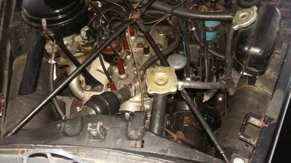

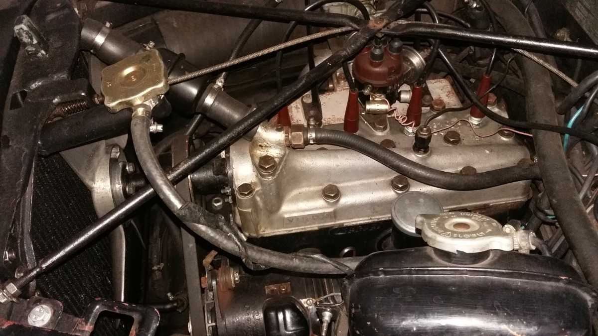

und hier noch die spanische Lösung der Motorkühlung mit Überdruckbehälter bei meinem Sb.
Ich wollte eigentlich ein Rückbau vornehmen, aber lasse diese Sonderlocke jetzt.
Grüße Bernd
