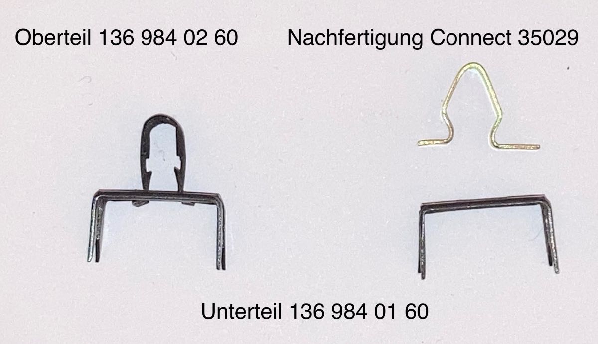

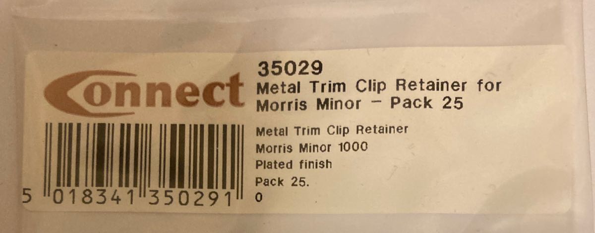

Die Halteklammer für Tür- und Seitenwandbekleidungen beim 170er sind wie bekannt zweiteilig und der Oberteil davon hat die ärgerliche Eigenschaft, öfters verloren zu gehen. Originalteile sind schwierig bis unmöglich zu bekommen. Nachfertigungen gibt es schon, die kosten aber ein Heidengeld, z. B. bei einer bekannten Mannheimer Fa. 3,41 Euro das Stück.
Nun ist es aber so glücklich, dass ein mit der Nachfertigung baugleicher Klammeroberteil auch bei Morris Minor (und bei Rolls-Royce!) verbaut wurde. Dieser ist z. B. bei DIY Car Service Parts für 19,99 Euro für 25 Stück zu bekommen, also wesentlich günstiger:
https://de.diycarserviceparts.co.uk/met ... 35029.html

Das ist ein guter Tipp, denn ober und Unterteil gibt es ja nicht als Set, pro Verkleidung werden 16 Stück je Sorte benötigt. Das kann bei einem Fahrzeug schon mal locker über 200€ verschlingen!
Ich habe diese Klammern sorgfältig bewahrt, sodass ich nur wenig Ersatz benötige. Auch gab es andere (bessere) unterteile, die nicht mit Zähnchen durch die Pappe gekrammt sind, ich habe diese weitestgehend zum gelb verzinken gerettet, sie sind rautenförmig und mit jeweils 2 Nieten an der Pappe befestigt, das ließ sich einfach ausbohren und absammeln.

Hallo Ralf und Reinhard, die Originalklammern sind wirklich sehr aufwendig zu befestigen. Bei Neufertigung sind die Trabi-Klammern selbstverständlich viel einfacher zu verwenden, passen aber nicht ohne Modifikationen wenn befindlichen Unterteile vorhanden sind. In meinem Fall sassen die Unterteile noch bombenfest dran, aber viele Oberteile waren verloren gegangen sodass ich nur Ersatz dafür brauchte.

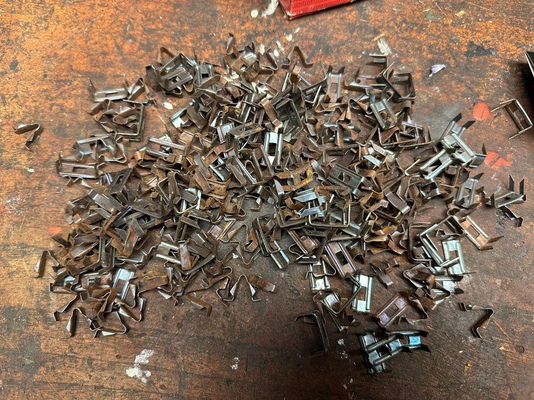

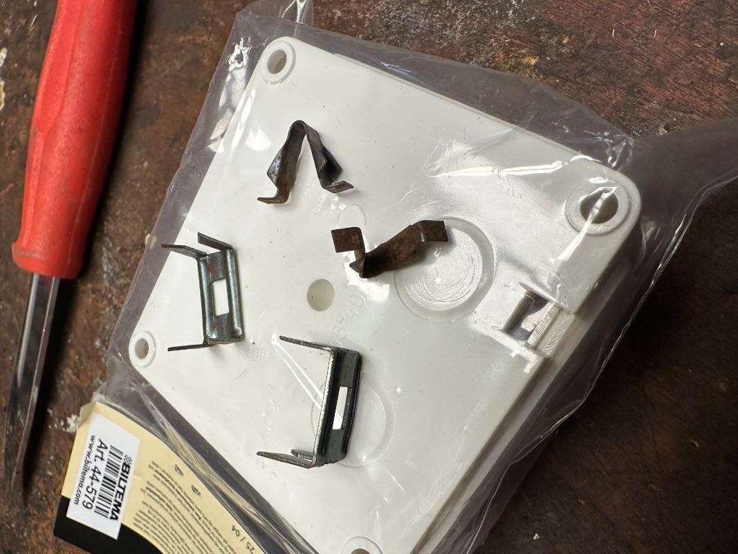

Ich habe einige Klammer.
