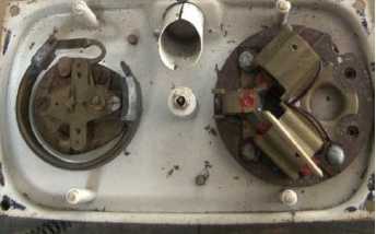

Hallo 170er Freunde, ich habe eine Frage, wie erkenne ich ob das Kombi- Instrument 6V der 12V ist wenn keine Nummer vorhanden ist. ( Tankanzeige) Grüße johann.

Hallo Johann,
Die Identifikation ist nicht ganz einfach, da es verschiedene Hersteller gab mit unterschiedlichen Anzeigetechniken.
Solltest du ein Instrument haben wie im Anhang gezeigt, mit dem Schraubenkopf den ich gekennzeichnet habe so ist es ein 12 V Instrument.
Ist an der markierten Stelle kein Loch müsste man reinschauen mit welcher Betriebsspannung die Tankanzeige funktioniert.
Lass dich nicht irritieren auf der Rückwand fehlt noch das Gehäuse der Temperaturanzeige ;)

Danke Reinhard, bei mir ist keine Schraube, ich gab ein Bild angehängt. Gruß johann

Das ist ein anderes Instrument und funktioniert bei 6 & 12V. Man sieht es ja an den unterschiedlichen Anschlüssen auf der Rückseite. Der Tankgeber sollte 195 Ohm sein.
