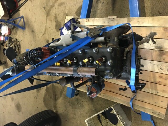

1. Bild 1 in dieser Antwort: das ist unser alter Zylinderkopfdeckel. Der hatte links die Befestigung. Ob dies der Originalzylinderkopf von 1932 ist, ist uns nicht bekannt. Der hatte den Anguss zwar auch rechts, aber der war verschlossen und daher natürlich ohne Gewinde.
Da dieser Kopf gerissen und nicht zu schweißen war, haben wir einen anderen Zylinderkopf montiert bekommen.
2. Bild 2 in dieser Antwort: das ist der besagte neue Zylinderkopf. Dieser hat beidseitig Befestigungsmöglichkeiten, ist aber nur links befestigt. Auf der rechten Seite ist die karosserieseitige Halterung vorhanden, aber durch das fehlende Verbindungsstück nicht mit dem Zylinderkopf verbunden.
Fazit: unsere Frage lautet: ist die nur linksseitige Befestigung ausreichend oder muss der Kopf und damit der Motor beidseitig an der Karosserie befestigt sein?

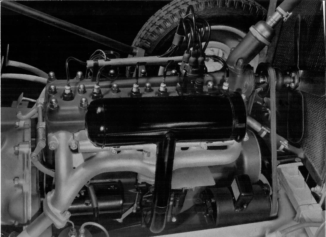

Re: Motorhalter 170/6 W 15
Hallo Sylke, Jan, Georges (und Kurt),
Anbei zwei Bilder, die hoffentlich nicht weiter verwirren.
Das erste Bild zeigt die Spritzwand meines W21 kurz, Bj 1933. Es sind keinerlei Befestigungen, auch keine zugeschweißten, für die zusätzliche Winkel vom ZK zur Spritzwand vorgesehen.
Das zweite Bild zeigt einen M15 Motor. Der ZK zeigt keine zusätzlichen Dome für die Befestigungswinkel.
Generell kenne ich diese zusätzlichen Winkel nur von W15/ M15, und wohl nur an den ersten Baujahren. Nach meinem Kenntnisstand handelt es sich hier um eine Drehmomentstütze (findet man ja auch heute noch an Fahrzeugen mit Verbrennungsmotoren, jedoch eher am ZKG). Diese dient dazu dem Verdrehen der Motoreinheit beim Beschleunigen Enten zu wirken. Da der Motor sich immer in die gleiche Richtung bewegen will, macht eine Drehmomentstütze naturgemäß nur auf einer Seite Sinn. Da sie aber nicht nur abstützen, sondern auch Zug halten kann, kann sie meiner Meinung nach ausschließlich auf einer Seite genügen (W21 lang und W143 sind ganz ohne ausgekommen).
Viele Grüße,

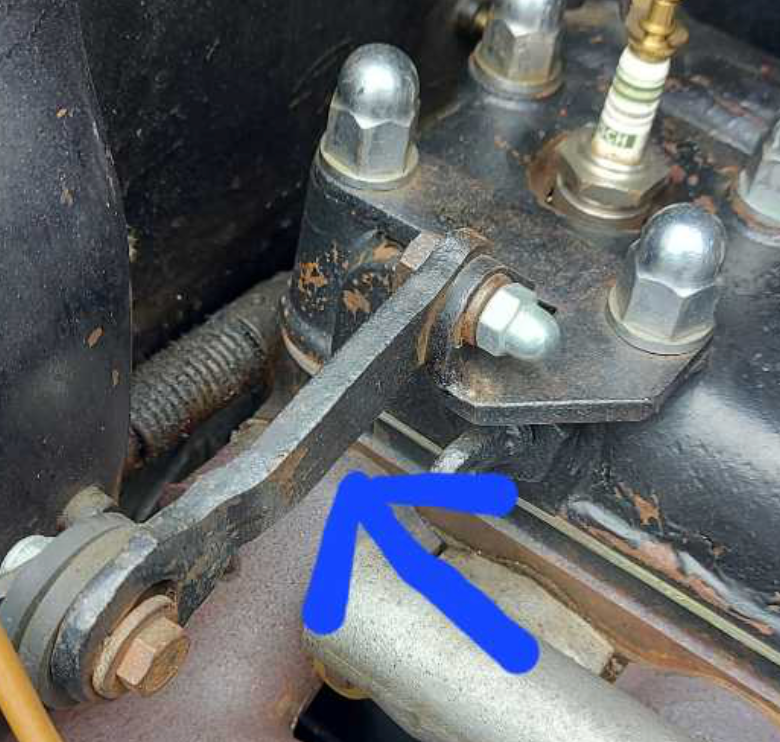

ich habe da noch eine Feststellung:
Das Bild mit dem blauen Pfeil.
Das angegossene Auge für das Gewinde für die Motorabstützung ist so lang,
dass das Befestigungsloch an 2 verschiedenen Orten gebohrt werden kann.
Die Befestigung müsste in diesem Fall eigentlich an der hinteren Position erfolgen.
Das Bild mit dem roten Oval.
Vergleicht man die ersten beiden Bilder dieser Frage- und Antwortreihe, stelle ich fest,
dass der Motor unterschiedlich tief in der Spritzwand sitzt.
Deshalb vermutlich das lange Auge, damit wären beide Positionen möglich.
