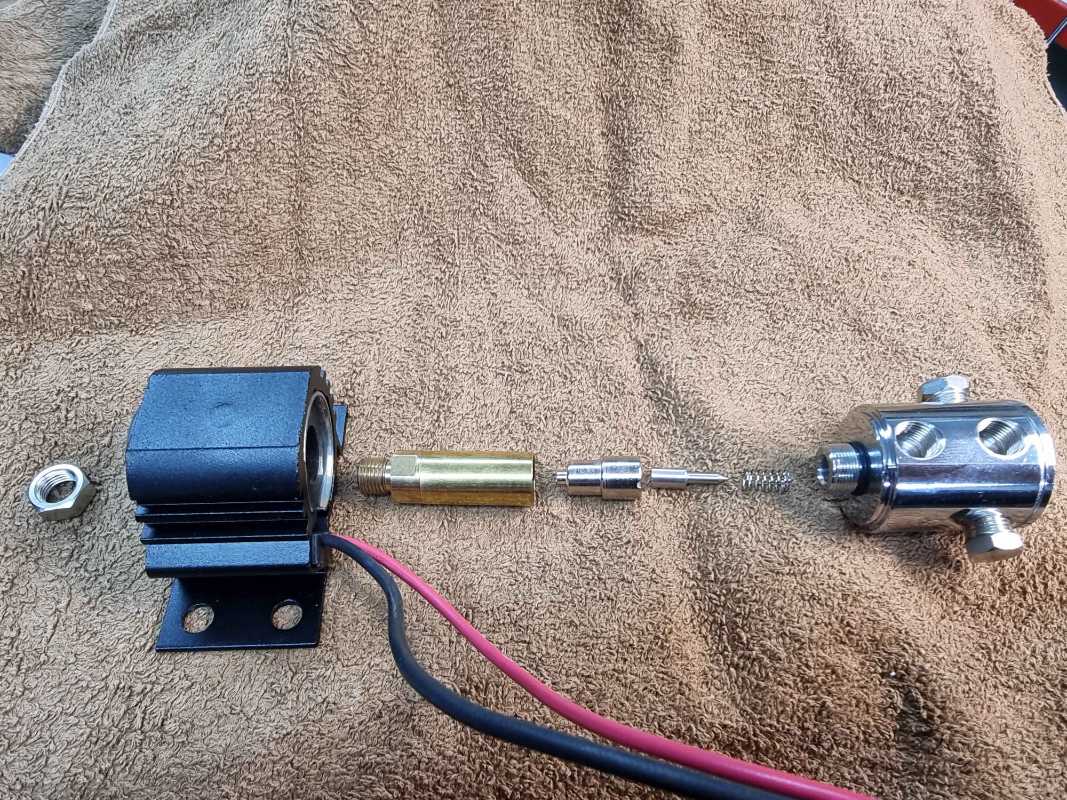

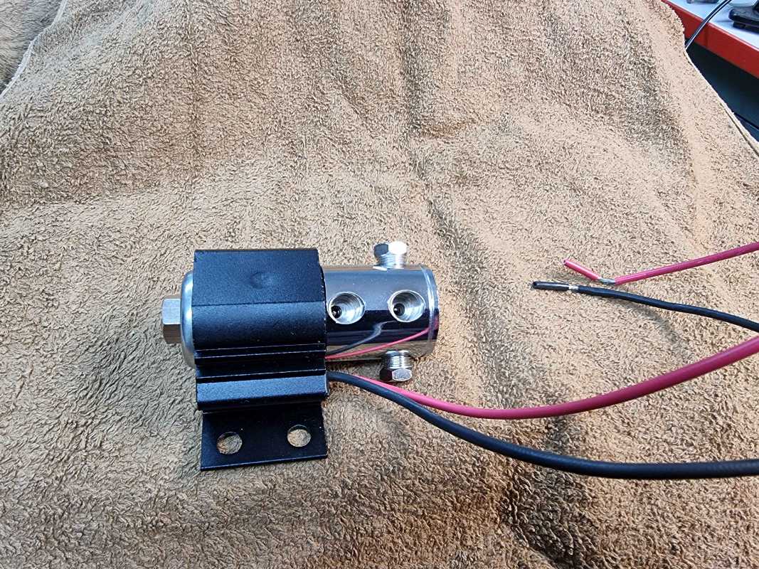

Wegfallsperre mal anders
Der Markt bietet alle möglichen Wegfahrsperren als Diebstahlsicherung an. Von der einfachen Kette, über Sperrstangen, Radblockierer, Schaltsperren, elektr. Diebstahl Warnanlagen mit oder ohne Kraftsoffunterbrechung bis zu GPS basierenden Systemen. Durch die Bank sind diese Systeme den bösen Jungs bekannt und sie haben mehr oder weniger rabiate Mittel zur Problemlösung.
Was ihnen eher unbekannt ist sind Sperren, die hydraulisch die Bremsen also die Räder blockieren. Ein solches System war in den 80er Jahren in USA käuflich wird aber nicht mehr angeboten weil mit Einführung von ABS und ESP eine Veränderung der Bremshydraulik kritisch werden kann. Einmal aktiviert bleibt der Bremsdruck im System bestehen wenn man von der Bremse geht. Entsperrt wird das Ventil mittels mechanischer Entriegelung. Wenn man das System nicht findet bleibt nur das Durchschneiden eines Bremsschlauches übrig aber dann können die Diebe auch nicht mehr bremsen und kommen nicht weit. Ich hatte solch ein System bereits bei der Restaurierung meines OTP´s selbst gebaut als sogenanntes entsperrbares Rückschlagventil in 2kanaliger Bauweise für VA / HA.
Was es bei den Ami´s immer gab sind die sog. LineLock-Systeme für Beschleunigsrennen über ¼ Meile. Auch hier wird Bremsdruck aufgebaut und das Ventil mittels Elektromagneten gesperrt. Leider kann man solch ein System aber nicht auf Dauer betreiben weil die Magnetspule zu heiß wird bei 12V und 3A Stromaufnahme. Man kann allerdings recht einfach den Elektromagneten abbauen und stattdessen den Steuerkolben mittels Klemmschraube oder einer Stellhülse blockieren bzw. wieder entriegeln alternativ gibt es auch eine rein mechanisch wirkende Version.
Wer bereit ist seine Bremsleitungen passend zu ändern kommt so elegant zu einer sicheren Wegfahrsperre.

hier die linelock mit mechanischer Entriegelung
https://www.ebay.de/itm/194262161048?ss ... 1438.l2649
und die Variante Umbau elektrische Betätigung
https://www.ebay.de/itm/234161863633?ss ... 1438.l2649
hier als Explosionsbild
