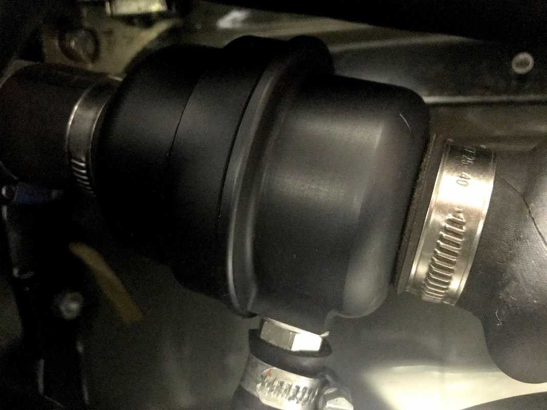

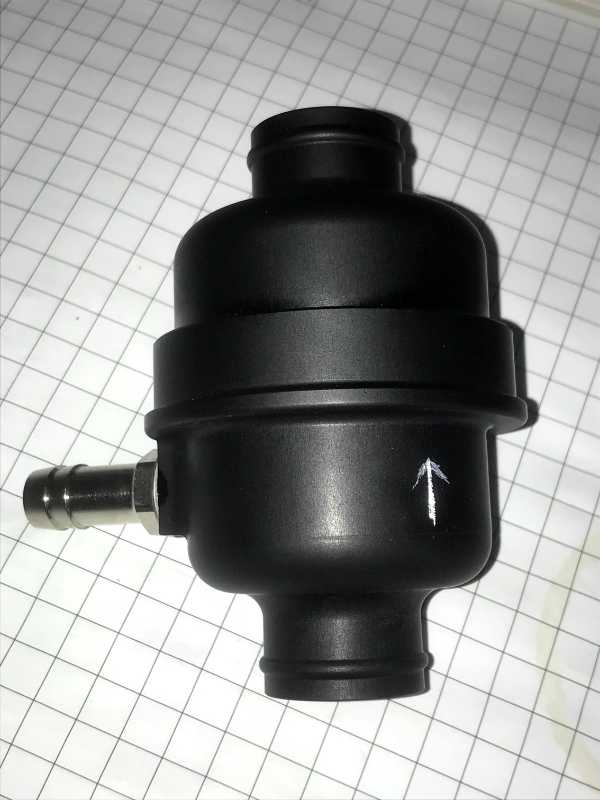

Hallo Zusammen,
nachdem wir bereits Schlauchthermostate für Mercedes 170 S nachgefertigt haben, ist nun auch die Ausführung 220 W187 erprobt.
Diese Variante hat einen größeren Schlauchdurchmesser und zusätzlich einen Abgang.
In die Schlauchthermostate können Einsätze von Behr/Hella/Wahler etc. eingesetzt werden. z.B. BEHR TX 18
Es gibt verschiedene Temperaturstufen von 55-90°C.
Mit dem 75°C-Thermostateinsatz haben wir gute Erfahrungen gemacht.
Das Thermostat öffnet sauber wie soll, springt auch nicht hin und her.
Leider weicht die Optik aufgrund Größe des Thermostateinsatz vom Original ab, funktioniert aber trotzdem.
Es ist aus Aluminium gedreht und gefräst, anschließend schwarz eloxiert.
Bei der Montage muss beachtet werden, dass der Pfeil die Flussrichtung des Kühlwassers vorgibt.
Sonst wird die Wachspatrone nicht warm.
Zur erleichternden Montage am besten Anschluss am Zylinderkopf demontieren und nach Montage Schlauchthermostat wieder anschrauben.
Vergleichbare Teilenummern: 000 203 21 75, 000 203 85 75, 001 203 57 75, 001 203 57 75, 000 203 65 75
Bei Interesse, bitte melden.
viele Grüße, Tobias

Hallo Thomas
Sollte für den 220 und den 300 nicht seitlich ein Gewindestutzen statt des Schlauchansatzes angesetzt sein?
Gruß, auch an Deinen Vater
hertle_t
Beiträge: 11
Registriert: 28. Aug 2020, 17:35
Re: Schlauchthermostat 220 W187
Beitrag von hertle_t »
Hallo Jo,
ja, das Schlauchthermostat gibt es in verschiedenen Ausführungen für den 300er.
Mit Gewindestutzen oder mit Nippel für einen Schlauch.
viele Grüße, Tobias
