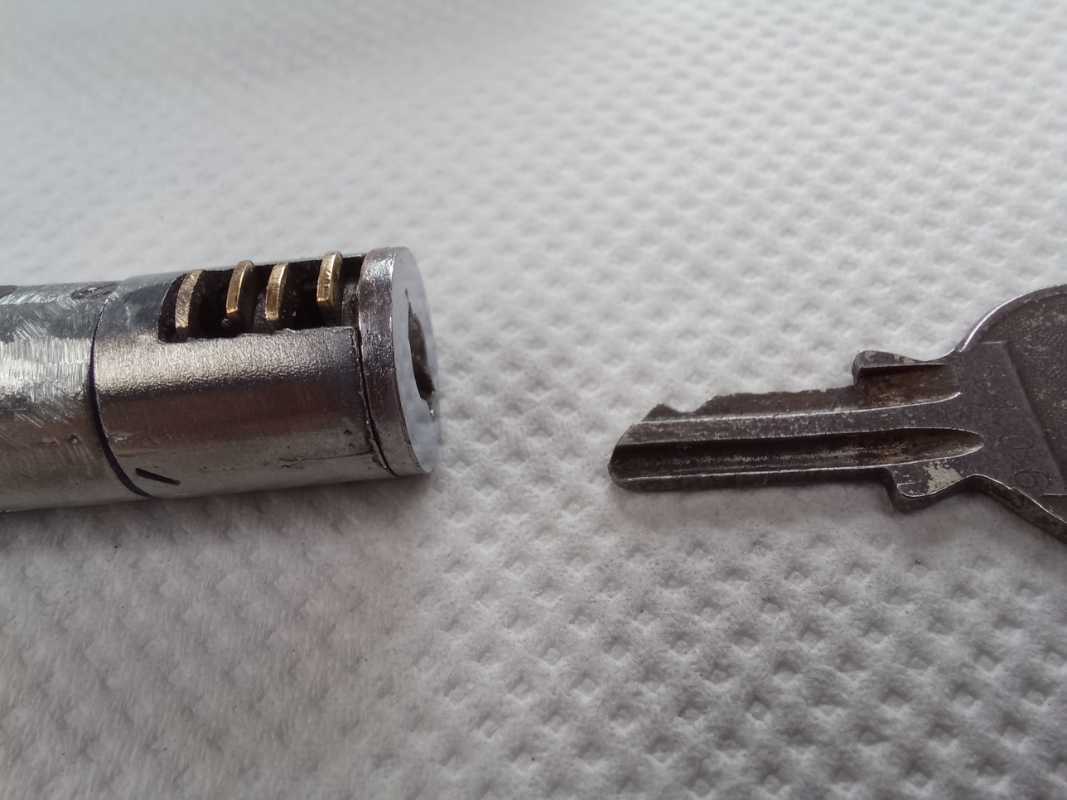

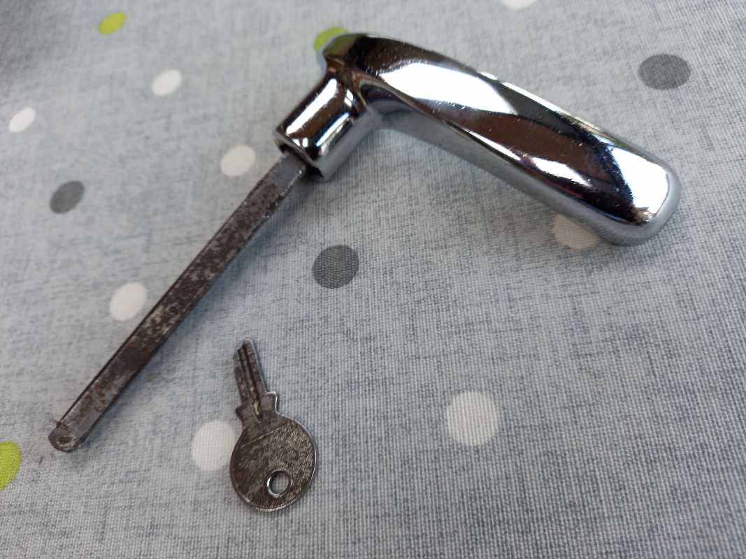

Kann die Beifahrertür nicht mehr mit dem Schlüssel schließen. Versuche dieses Problem zu lösen, weis jedoch nicht, wie den Zylinder zu entfernen. Alle Tipps sind willkommen.

- 20210916_113602.jpg (129.61 KiB) 8394 mal betrachtet
- 20210916_113738.jpg (113.41 KiB) 8394 mal betrachtet
- 20210916_113816.jpg (144.27 KiB) 8394 mal betrachtet

Re: Türschloss 170V 1937
Tschau Jos,
hier eine Explosionszeichnung vom verschliessbaren 170S Drücker,
ev. sind die Vorkrieg ja ähnlich aufgebaut.

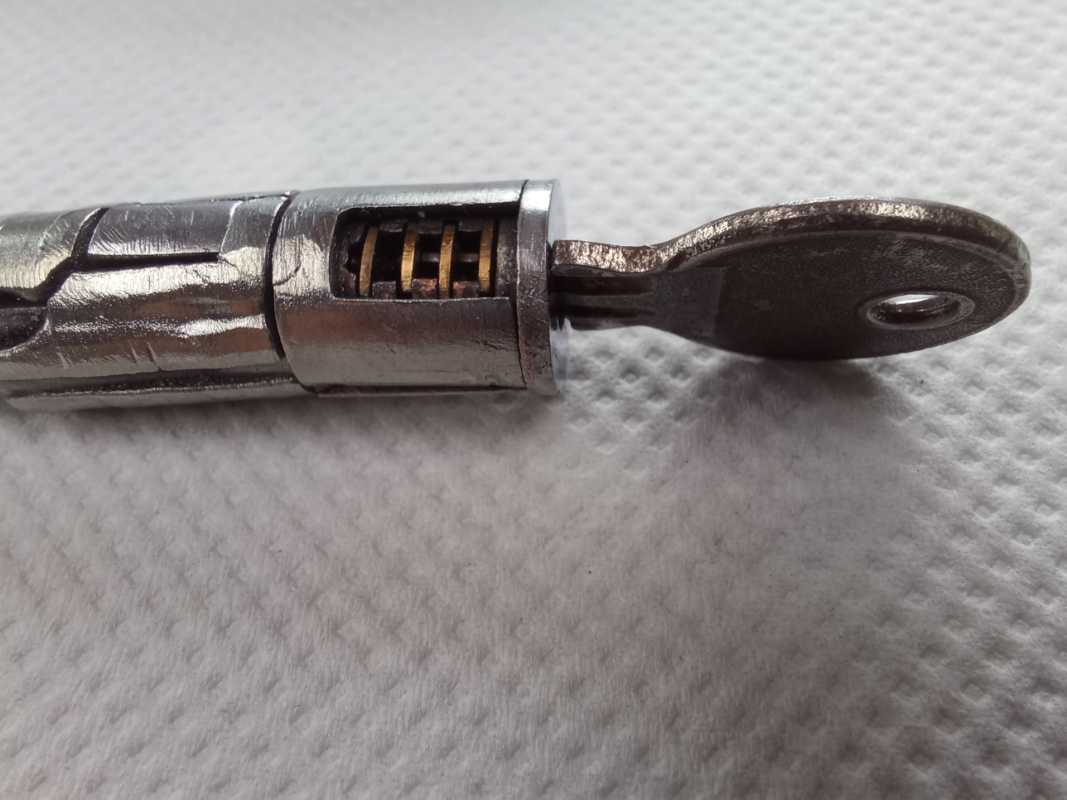

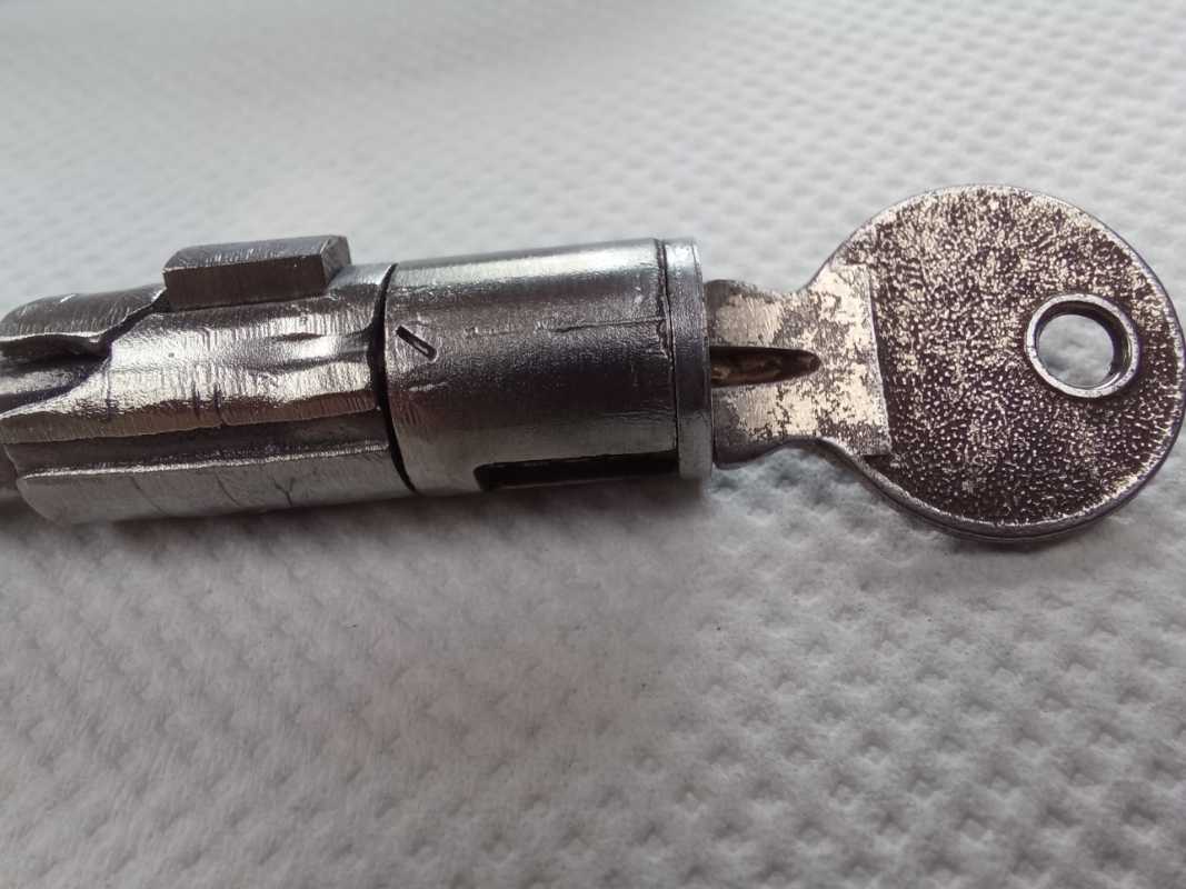

danke Georges, habe das Schloss mit großer Mühe auseinander genommen. Vorher gearbeitet ?, die Feder ist sicher nicht original.
- 20210916_205225.jpg (122.32 KiB) 8361 mal betrachtet
- 20210916_205258.jpg (100.66 KiB) 8361 mal betrachtet
Hallo Jo,
Habe das Schloss mit vielen Manipulationen wieder in einen funktionstüchtigen Zustand zurückbekommen. Es funktioniert, aber noch nicht gut. Auf einigen Fotos ist zu sehen, dass der Schließlech in das Schlossgehäuse ein- und ausgeht. Eine Verriegelung fehlt und weiß (noch) nicht welche. Eine Zeichnung eines Vorkriegsschlosses könnte mir helfen.
Fakt ist, dass ich das Schloss jetzt mit einem Schraubendreher öffnen kann und keinen Schlüssel mehr brauche. Der Zylinder ist auch nicht verriegelt.
Hat jemand Erfahrung mit einem Vorkriegs-Türschloss?
Jos
Jos
