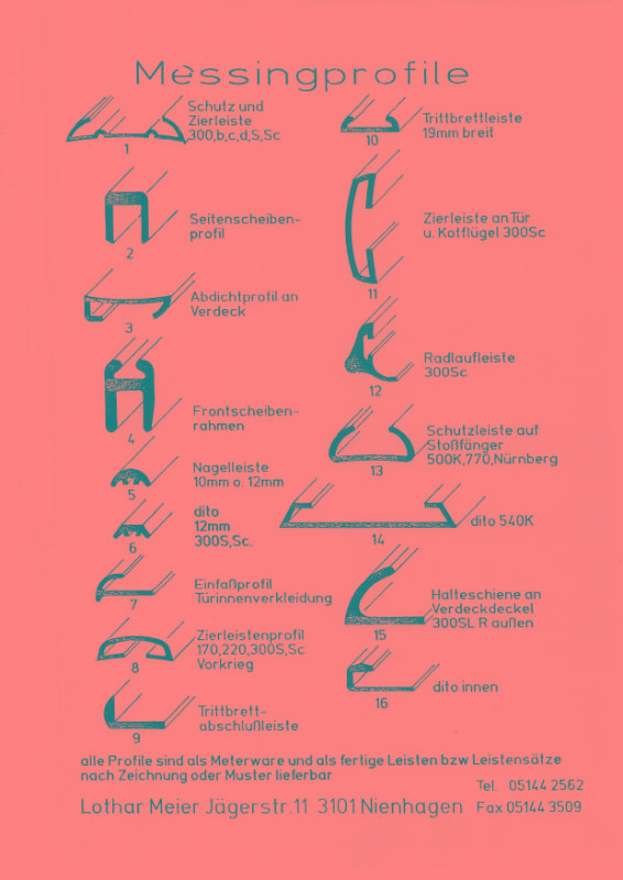

Moin Markus,
hast schon mal bei Lothar gefragt?
Gruß Günter

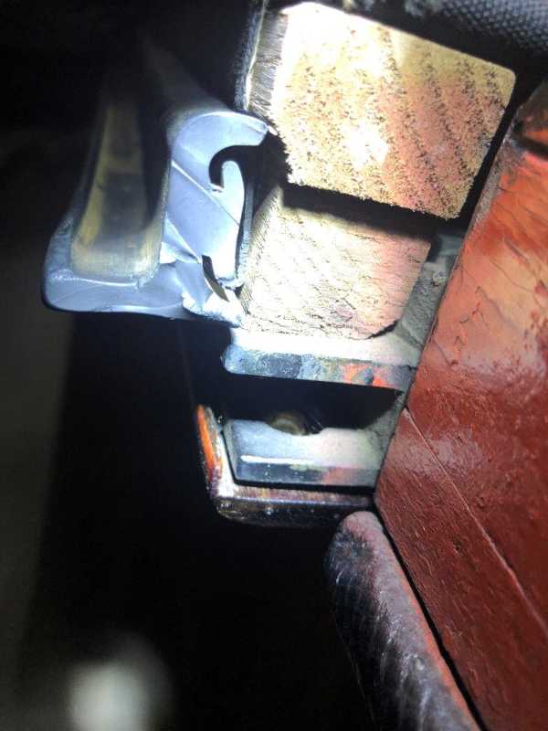

Hallöchen, ich bin bisher noch nicht fündig geworden,
In der Liste von dir Georges ist meine gesuchte Form auch nicht enthalten.
Ich habe mal ein Bild hinzugefügt damit wird klar welches Profil ich genau suche, es gibt ja wieder mehrere Varianten :D
Vielleicht hat ja noch jemand eine Idee?

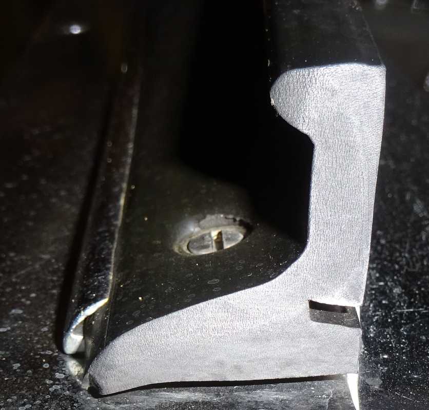

Hallo Markus, an meinem 290 entspricht das Halteprofil der Nr.3 und ist auf beiden Längsseiten.
Verdeckdichtung rechts-links.JPG (99.04 KiB) 9953 mal betrachtet

....und an der A-Säule. Lediglich über der Windschutzscheibe gibt es unterschiedlche Profile je nach Ausbildung des Fensterrahmens.

Das Profil ist unten 28mm breit und 6mm hoch.
