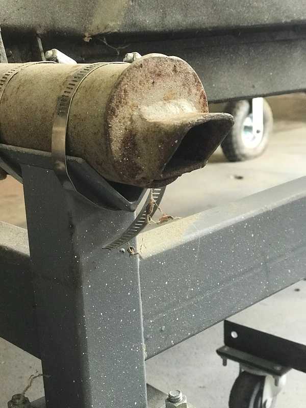

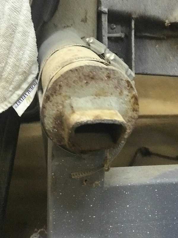

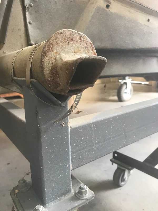

hallo Manzi,
vielleicht helfen Dir diese Bilder etwas.
Gruß, Alfred

Vielen Dank, das ist ja schon sehr gut!
Lieber Alfred, ist das ein Rahmen von einem 170 S oder 170 V? Weißt du das?

hallo Günther,
es ist ein Rahmen eines 170V von 1947.
Er dürfte bis auf einen fehlenden Anschraubpunkt für die Handbremse identisch mit einem Vorkriegs-170V-Rahmen sein.
Gruß, Alfred

Perfekt, Dankeschön!

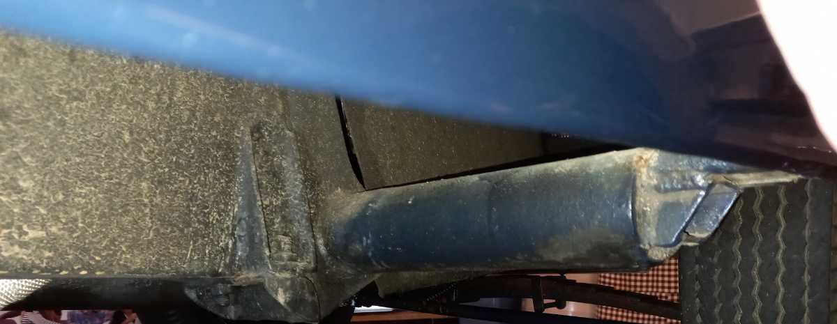

Three additional photos.

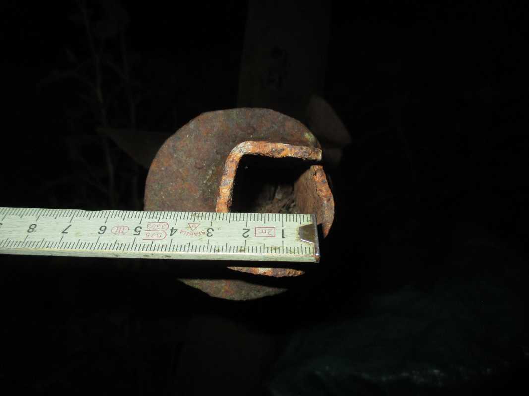

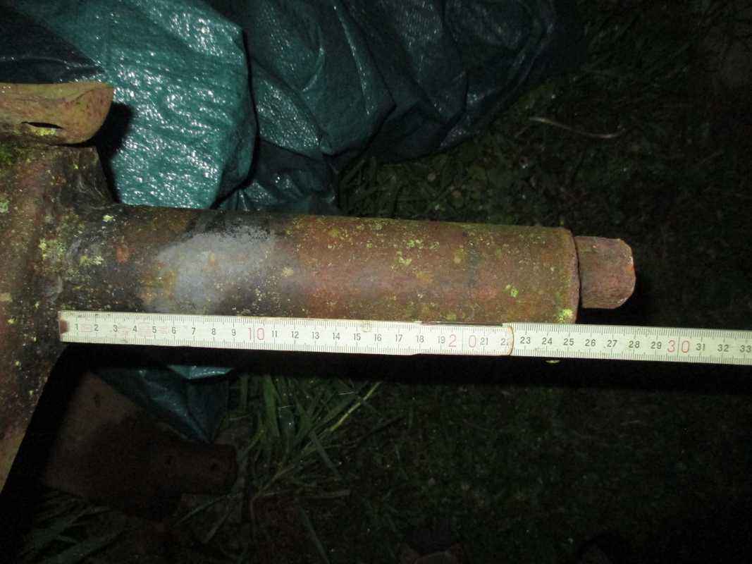

Hallo Günther,
hier einige zusätzliche fotos 170v 1937.
Viel Erfolg beim Umbau.
Jos
