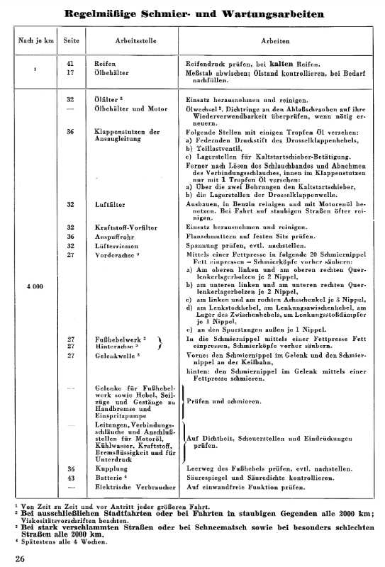

ich habe eine Frage zum Abschmieren.
Da mein Sb ohne Zentralschmieranlage ist möchte ich wissen nach welcher km-Leistung
abgeschmiert werden muss.
Grüße Bernd
" Carpe diem "
Beiträge: 1020
Re: Abschmieren
Tschau Bernd,
da die mechanischen Teile des Fahrgestells, Lager usw. beim 300SL den Teilen vom 170S, Sb, DS entsprechen habe ich die BAL des 300 SL zur Hand genommen, da sind 4000 Km empfohlen.
siehe Anhang.
Ich habe da mal was geschrieben, siehe auch unter Berichte 57 Rückbau Zentralschmierung
WilliD
