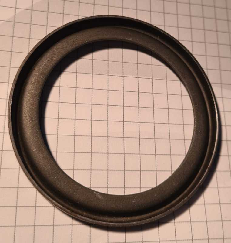

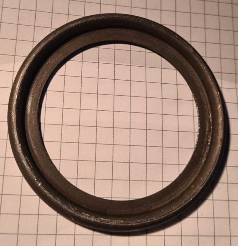

Hallo ihr Wissenden !
Mir ist nach dem Ausbau der Hinterachse ein Ring mit Außendurchmesser 65mm, Innendurchmesser 47,8 und Dicke 5mm "übergeblieben"
Siehe Bilder...
Habt ihr eine Idee von wo der stammt? Passen würde er am ehesten auf die hintere Differentialbefestigung (bei dem Gummis) - das ergibt aber keinen Sinn
Vielen Dank
Lg
alex

Hallo, der gehört zum Simmerring bzw. dahinter, als Ölabstreifring, falls er nach so langer Zeit noch da ist 😉
Deswegen wieder demontieren würde ich allerdings nicht machen.
Lg Ralf

Re: Seltsamer Ring Durchmesser65 - Differential
Beitrag von Jojo »
Hallo Alex
Heb den Ring zur Erinnerung gut auf, es geht auch sehr gut ohne ihn, vermutlich ist er bei der Abdichtung mit 2 Simmerringen (hintereinander), wie z.B. in manchen 220er Achsen, zum Einsatz gekommen.
