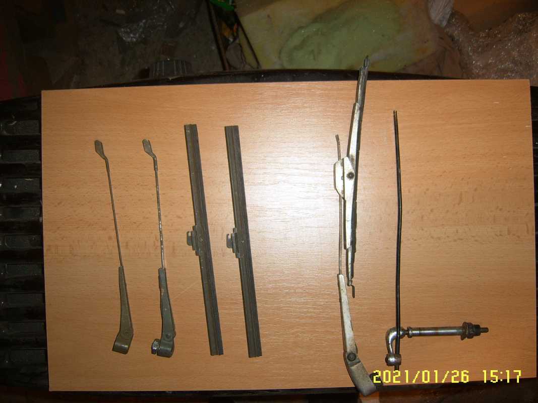

Nun die Fotos.
Das rechte Wischerblatt mit der Wischerachse und Gestänge war auf meinem 170 V Bj. 1940 montiert.
Die Frage bleibt: Kann mir jemand bei der Beschaffung geeigneter Wischerblätter und vor allem einer zweiten Wischerachse - wie abgebildet - behilflich sein?

Jetzt noch ein Foto mit Maßangaben.
Im Bericht von Georges Bürgin über Scheibenwischer Vor- und Nachkrieg ist meine Scheibenwischerachse mit Gelenk auf Seite 6 - 2. von links - abgebildet. Diese Achse mir Gelenk fehlt mir. Auch wäre für mich ein Hinweis hilfreich, wo ich neue Blätter bekommen könnte, die auf die orginalen Scheibenwischerarme passen oder adaptiert werden können.

Re: Scheibenwischer mit Gestänge
Tschau Walter,
Wie ist Die Treibstange am Wippenarm am Motor festgemacht?
Ist dort auch ein Drehteil mit einer Schraube?
Dann musst Du dir eine lange Treibstange Durchmesser nach Deinem Rest besorgen, die durchgehend vom Hebel der linken Wischerachse
zum Hebel des Motors und weiter zum Hebel der rechtern Wischerachse führt, das wäre original.
Beim System deines Fahrzeuges hat es vermutlich keine Kugelköpfe gegeben.
Da wurden bei D-B verschiedene Ausführungen eingebaut, ev. auch mit Kugelköpfen beim Motor.
Wischerarme und Blätter solltest Du wie in meinem Bericht auf Seite 5 oben besorgen, die sind schlanker, eleganter.
Die von Dir abgebildeten Wischerarme sind alle Nachkrieg.

Hallo Georges!
Danke Dir für Deine Antwort. Bei meinem 170 V - Karosserie Bj. 1940 - Fgst. 1936 - gibt es weder beim Motor noch beim Achsgelenk des Wischerarmes ein Kugelgelenk. Das Gestänge besteht aus einem 3,5 mm starken Draht, der augenscheinlich gekürzt wurde, weil ja rechts kein Scheibenwischer mehr vorhanden ist. Die Öffnung für die Winkerachse in der Karosserie wurde deshalb auch dicht verschlossen. Ich hätte bei den Scheibenwischerarmen auf Vorkrieg getippt, weil ich glaubte, sie Deinen Abbildungen zuordnen zu können. Die von Dir auf Seite 5 Deines Berichtes abgebildeten Wischerblätter wären interessant. Vielleicht kann mir jemand aushelfen. Natürlich müssten sie noch verwendbar sein - oder könnte man die Gummi austauschen.
Gruß Walter

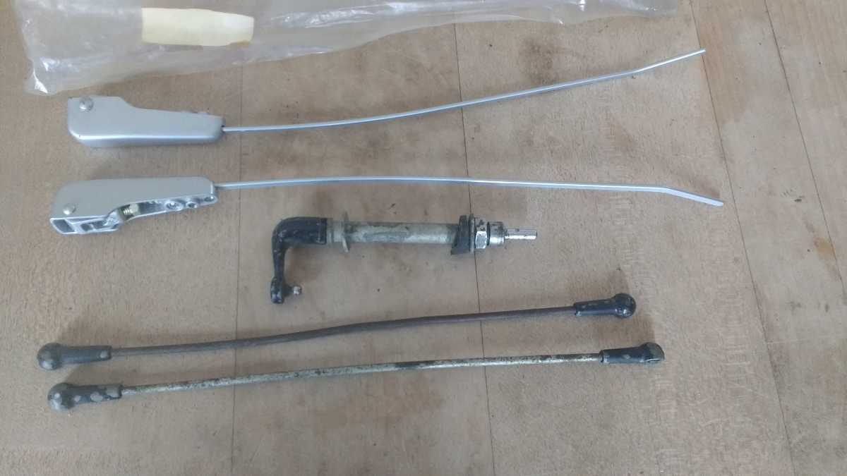

Statt der Kugelgelenk gibt es jeweils einen Drehteile mit Schraube.
hallo Walter,
bist du mit der Restaurierung schon so weit, dass du schon die Scheibenwischer einbauen willst?
Folgende Teile kann ich dir anbieten:
- Karosseriedurchführung mit Welle mit Kugelgelenk,
- zwei Stangen mit den kleinen Kugelgelenken,
- zwei neue Wischerarme.
Ev. auch passenden Motor mit den beiden Kugelköpfen, Wischerblätter lassen sich auch finden (Ersatzgummi gibt es in Meterware.
melde dich einfach, wenn es ernst wird.
