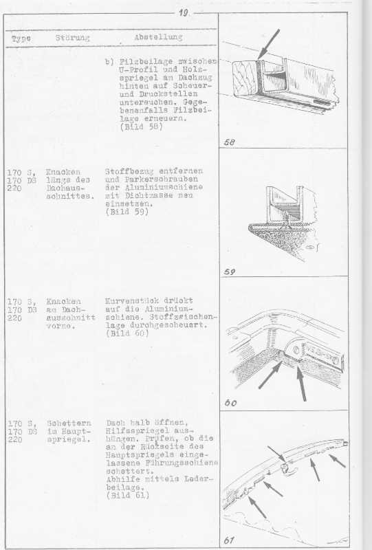

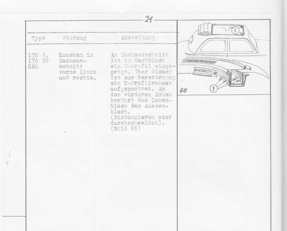

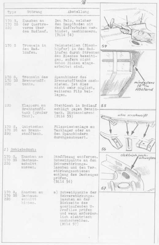

Tipps und Tricks zur Fehlersuche bei störenden Klappergeräuschen > Ausgabe 1 : Schiebedach, Fortsetzung folgt
Entnommen aus einem in frühen Jahren gut gehüteten internen Heftchen
