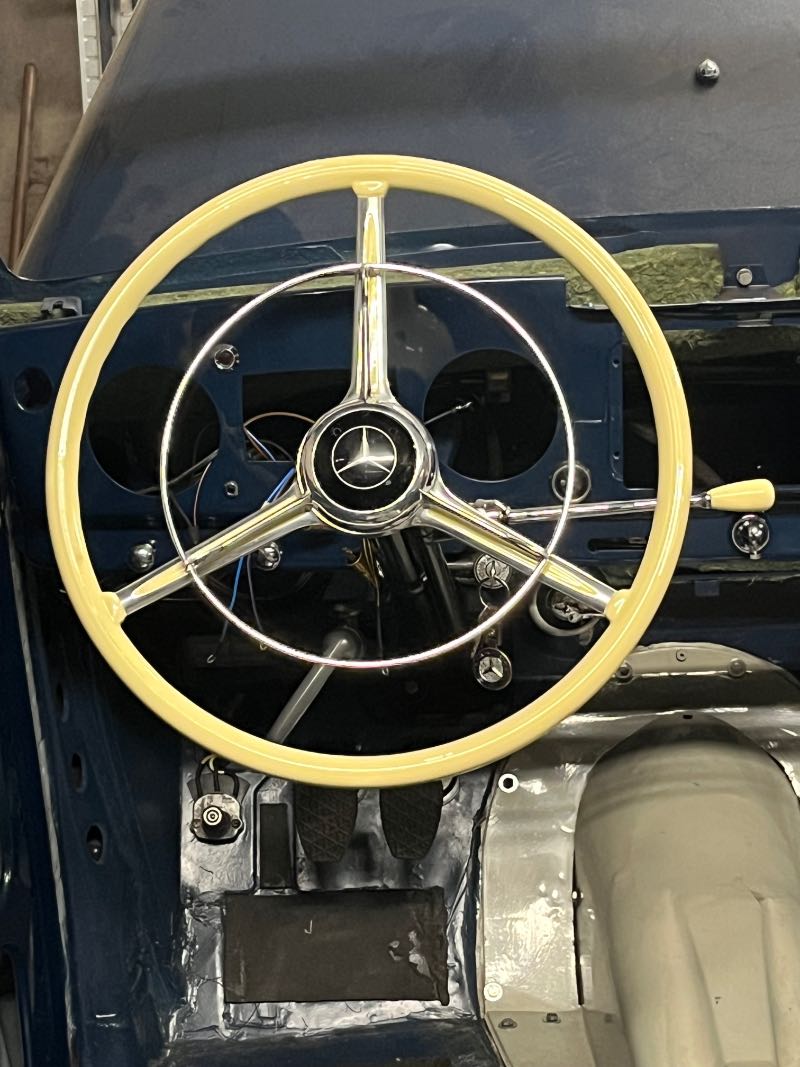

ich habe meine Lenkräder in der Lackiererei machen lassen . Ergebnis top 😎👍🏻
Ralf, wenn das mein Lackierer noch macht, dann kommt das Auto nie mehr auf die Straße...
Ich versuche es mal...
Lackierer kann das später immer nochmals machen...
Ich möchte jetzt erstmal fahren...
Rainer

Hallo Ralf,
waren bei deinem Lenkrad die drei Speichen von Anfang an in Hellelfenbein lackiert gewesen?
Gruß Karl
Beiträge: 1044
Re: Wie Lenkrad restaurieren?
Guten Tag Karl,
Lenkrad hellelfenbein oder schwarz:
Die Füllungen in den Speichen und die dem Armaturenbrett zugewandte Seite schwarz (vermutlich Seidenglanz)
Damit sich die Speichen nicht in den Instrumenten-Gläsern spiegeln.
