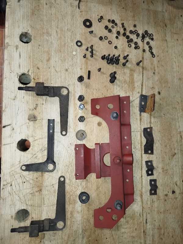

Ich habe die Teile wie auf dem Bild: Danke!

Hallo Rainer,
Ich sehe schon, du hast fast alles dafür da. Die großen Winkelhebel sind für die Bowdenzüge zu den Luftklappen links und rechts. Die kleinen Halteschrauben für die Drahtzüge hast du ja. Ich hoffe die chromblenden dafür sind im Armaturenbrett, sie werden dort gesteckt und mit laschen befestigt. Auf die Achsen gehören die großen Chromknöpfe.
Unterhalb in der Mitte kommt der kleine Winkel für den Schieberegler warm kalt . Hier sehe ich leider keinen Chromhebel, er wird an der Blechlasche verschraubt und hat ein separates Blendenstück unterhalb der Platine.
Viel Vergnügen beim puzzeln. Ob das immer nötig ist, das alles komplett zu zerlegen ist fraglich.
Ich hatte das auch als Puzzle, es scheint bei einigen eine Manie zu sein, alles zu zerlegen und Jahrzehnte zu bewahren ….

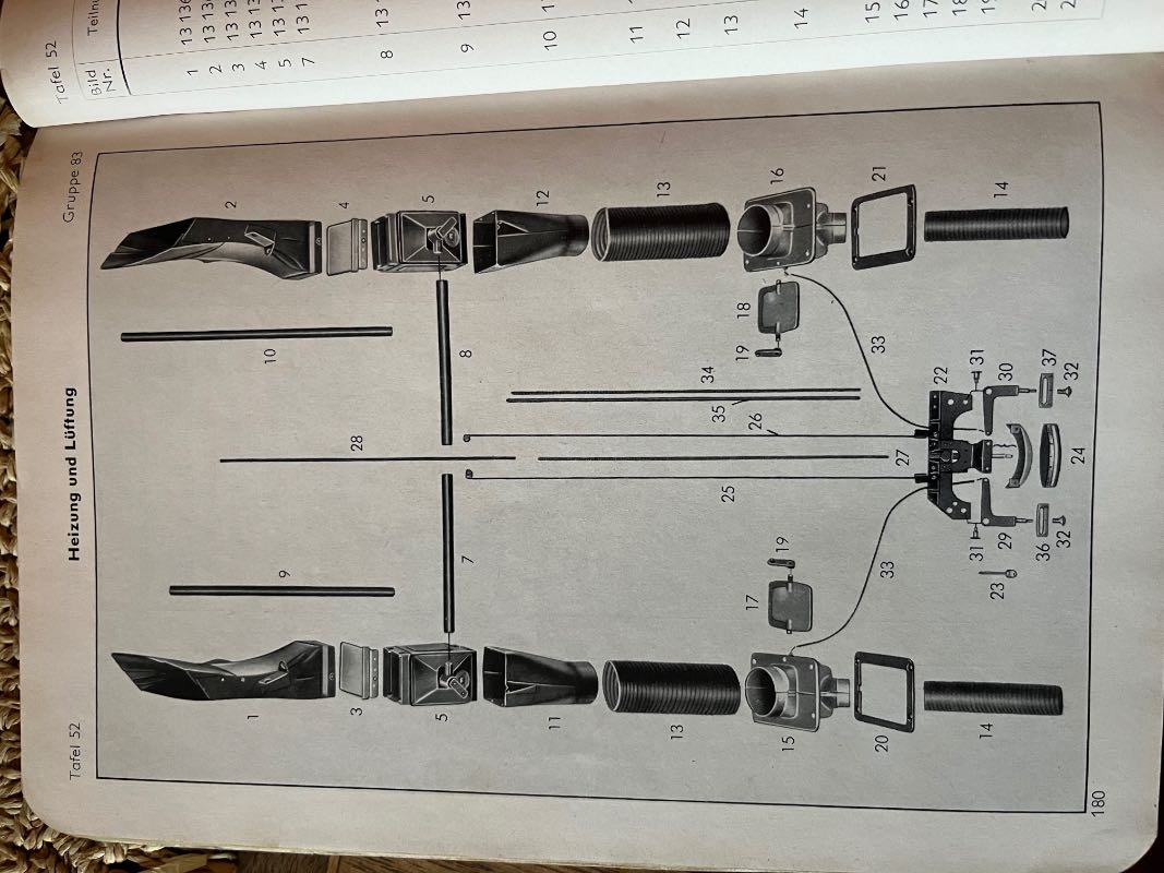

Lieber Rainer,
im Katalog des Sb werden diese Teile nicht aufgeführt. Vielleicht hilft dir ein Blick in den Katalog des S-V bzw. S-D ein wenig. Dort findest Du eine Abbildung (Tafel 50) und auch die Stückliste. Die Heizung des Sb unterscheidet sich zwar von der des S-V, die Bedienteile sind aber gleich. .

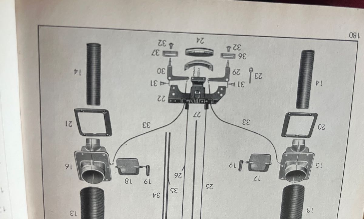

Hallo lieber Harald,
ein guter Tipp! Nicht jeder hat diese Liste. Es ist die Tafel 52 auf Seite 180, Gruppe 83.
Hier nochmal für alle interessierten

Lieber Ralf,
das ist ja ulkig! Deine Bilder hast Du dem Katalog des S-D entnommen. Im Katalog des S-V ist es Tafel 50, S.174. Abbildung und Nummerierung sind aber identisch.

es ist wirklich ulkig, denn in der Liste des DS findet sich die Tafel 53 auf Seite 292! Leider in „verkürzter Darstellung. Hier fehlen die Platinen-Teile.
