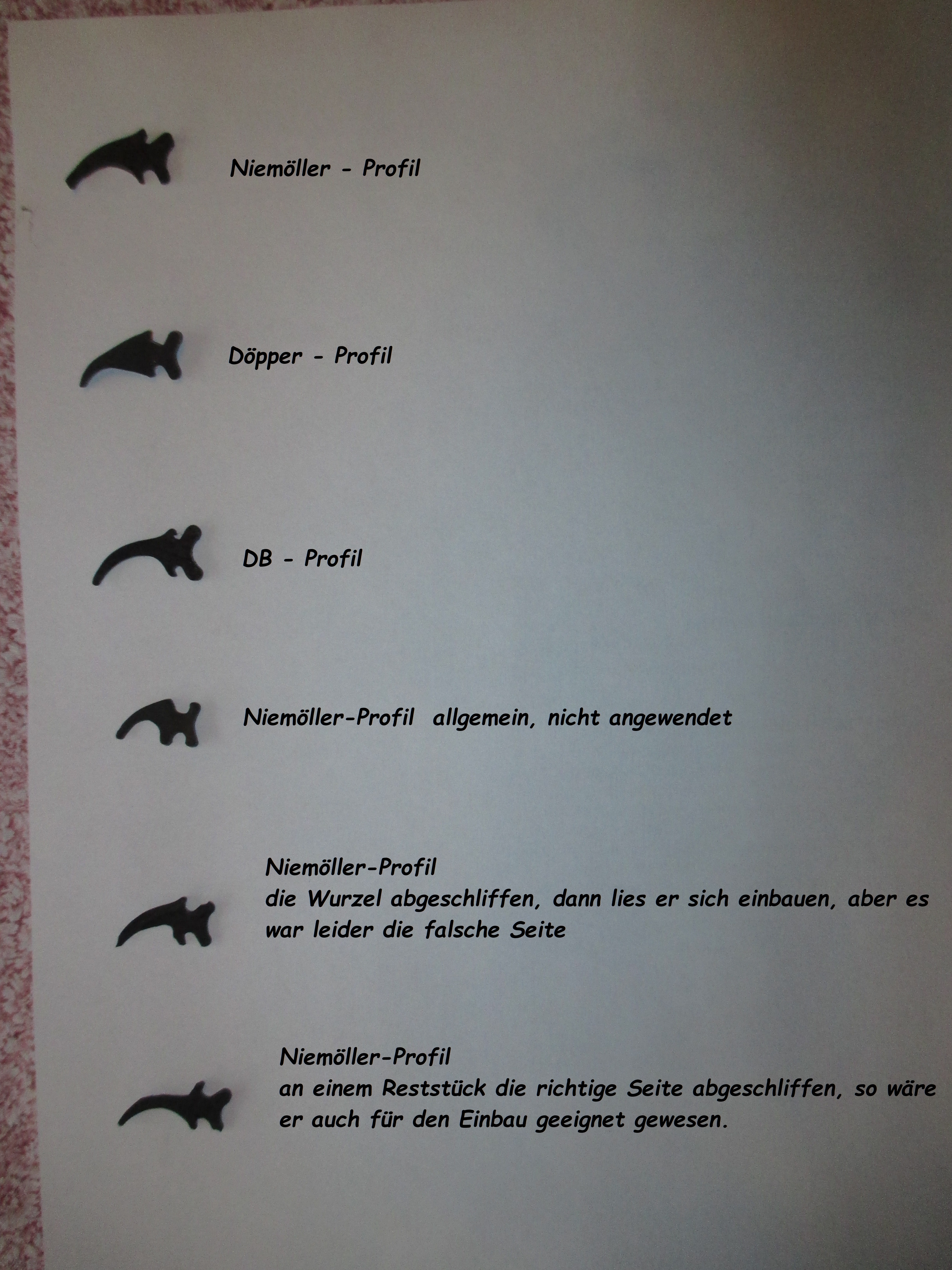

die Frontscheibe ist in mein neues Projekt "170Da" eingebaut.
Erich als alter Forumshase gab mir den Tipp "rufe doch den Schulze (Schulz und Mix) in Karlsruhe an. Schulze hatte zwar selbst keinen Gummi, aber er gab mir die Art.Nr von DB, die den Gummi noch haben sollten.
Bei DB angerufen. Ja den Gummi gibt es, in einer Vertretung 25 km entfernt soll noch 1 m liegen, oder bestellen. Also meine gesammelten Muster eingepackt und diese mit dem Gummi bei der betreffenden Vertretung verglichen. Dieses Profil war anders und sollte funktionieren. 3 m bestellt und nach eintreffen gleich auf Länge geschnitten, verklebt und in den Scheibenrahmen montiert, was anfangs schwierig war, bis die ersten 2 cm sich eingebettet hatten (Gleitmittel Silikonfett).
Heute zu dritt den ganzen Scheibenrahmen ohne Probleme in die Karosserie eingesetzt. Passt.
hatte auch Fehler gemacht.
- Der Gummi muss so eingesetzt werden, dass die lange Lippe gegen die Einbaurichtung zeigt, sonst legt sich die Lippe nicht an.
- Der Niemöller (auch Döpper) ist an der Wurzel zu dick. Ich habe den Niemöllergummi an der Wurzel abgeschliffen, dann lies er sich ohne Gewallt einbauen, nur, ich sollte die andere Seite abgeschliffen haben, dann hätte ich den Gummi doch noch verwenden können.
Viel unnötige Arbeit, die Scheibe und der Chromrahmen haben es überlebt, werde es bald vergessen haben. Nur schade, dass die Lieferanten einen Originalgummi nicht kopieren können.
Danke für Eure Hilfe, Gruß, Alfred

gut, dass du diese schöne Übersicht gemacht hast. Das ist doch kaum zu glauben! Wie kommt es zu diesen gewaltigen Unterschieden?
Du schreibst: "... gab mir die Art.Nr von DB" .... Ist das nicht mehr die alte Nr.: 10 136 671 00 20 ?
