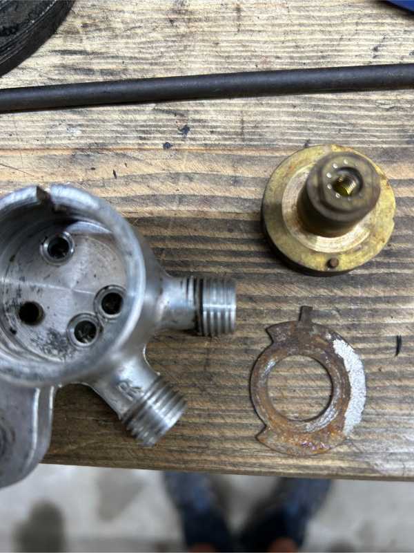

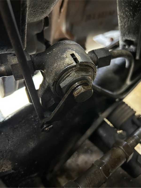

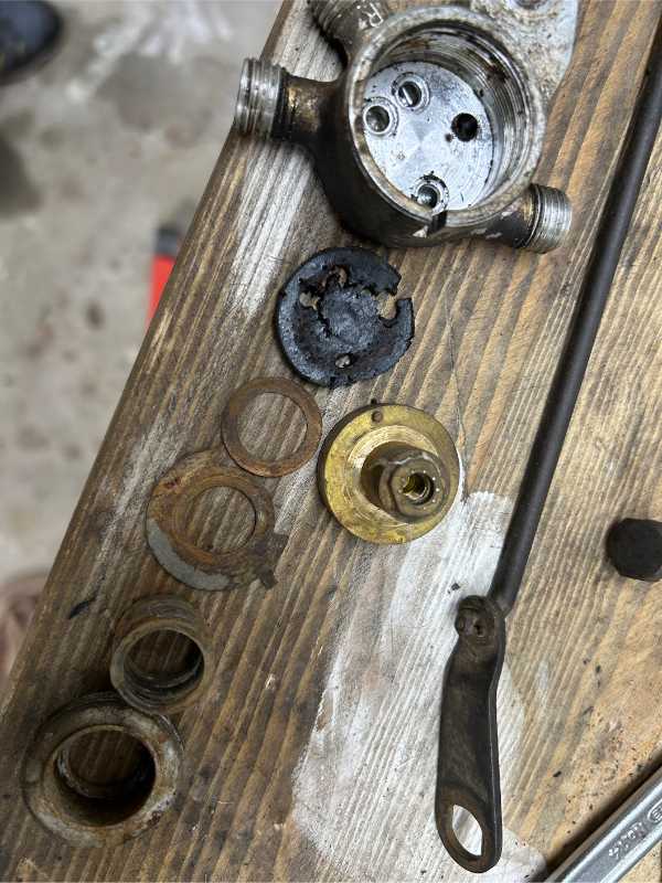

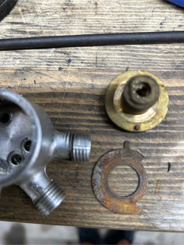

Nun auseinandergebaut. Korkdichtung hat jemand zufällig eine Schablone? Welche Material Stärke soll die Dichtung haben? Bild 2 und 3 habe leider den Ring verdreht, Einbau ls (6848)obder rechts (6849)? Danke

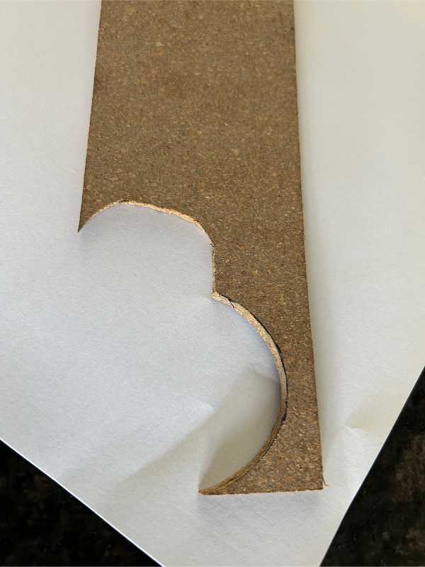

Moin gepresster Feinkork 2mm anbei Foto. Habe diesen auch für den Deckel Oeleinfüllstutzen benutz. Hier vor Ort bei einem Teilehändler gekauft.
Mal sehen wie lange dieser hält.
L.g
Werner
