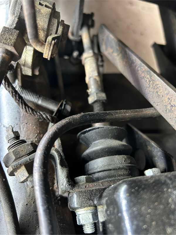

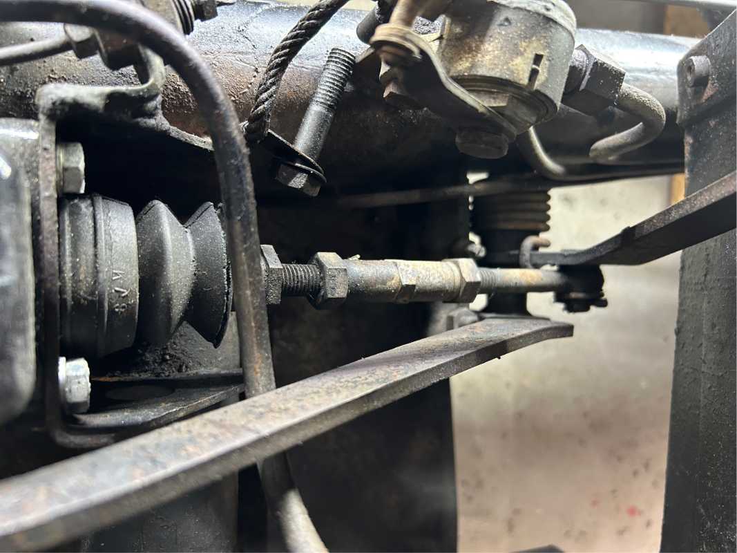

Da der Motor noch nicht wieder eingebaut ist, würde ich noch gerne die defekte Manschette wechseln. Gibt es hier irgendetwas zu beachten? Wolte den Splint öffnen und dann die alte Manschette gegen die Neue austauschen. Euch allen ein schönes Pfingst Wochenende. Freue mich schon auf das WE Bockhorn.

das Vorgehen ist richtig, etwas Fett ins Bolzenauge und dann wieder richtig versplinten.
