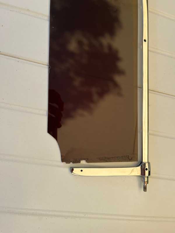

Guten Morgen:
Ich brauche eine ca. 1,7 mm dicke brauner Celluloid Scheibe
Grüße
Sonnenblende Celluloid
- javier170SD
- Senior-Mitglied
- Beiträge: 74
- Sonnenblende 2.jpg (15.05 KiB) 9608 mal betrachtet
Re: Sonnenblende Celluloid
Hallo Javier
Dann wende Dich doch mal an helga.muench@95bar.de 02133 70449 und grüss schön von mir, es sollte wohl noch 1 oder 2 Stück geben.

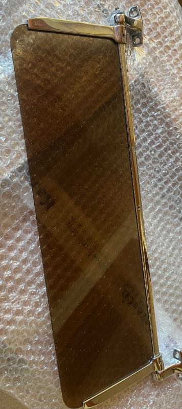

Ich konnte es bei Karasch für 30 € + MwSt. finden.
Vielen Dank, Jo.
Grüsse,
Javier
Vielen Dank, Jo.
Grüsse,
Javier
Hallo Javier,
das sieht sehr gut aus, herzlichen Glückwunsch
Ich plane meine Sonnenblenden für den DS auch neu auszustatten, möchte das allerdings in dunkelgrün haben.

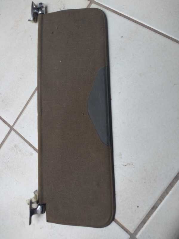

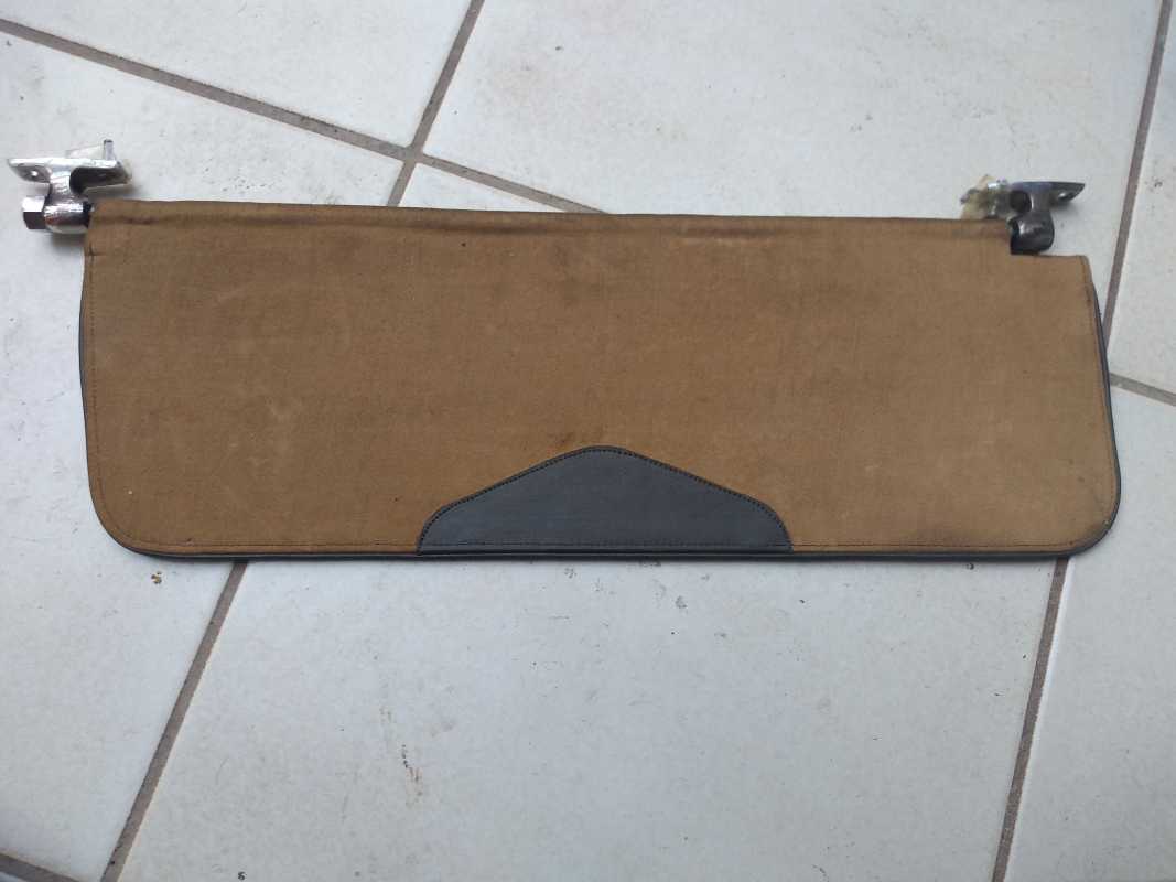

Hallo Ralf,
nur zur Info:
bei meinem DS ist nur auf der Fahrerseite eine Sonnenblende vorhanden, diese aber als Stoffausführung in beige mit grünem Kunstleder als "Griff"!
Die Bilder zeigen die Vorder- und Rückseite der Blende.
nur zur Info:
Hans
Hans
Hallo Hans
Exakt so ist es bei unserem DS auch.
LG Rolf
LG Rolf
- Beiträge: 622
Hallo Hans,
Ja diese Sonnenblenden kenne ich. Die habe ich exakt so, wie auch Rolf sie hat, in meinem Sb. Und hier auch wundersamer Weise die Sparversion, nur eine auf der Fahrerseite.
Im S-D sind die gleichen verbaut, nur sind es dort zwei.
Im Fundus für den DS besitze ich zwei dieser mit Zelluloid versehenen Rahmen-Sonnenblenden. Andere waren dort nicht vorhanden. Ob es nun daran liegt, dass ausgerechnet dieses Auto ein Faltdach hat, weiß ich nicht. Vielleicht ist es Sonderwunsch gewesen, oder einfach umgebaut worden. Der Ursprung ist mir nicht bekannt.
Nur ganz glücklich mit diesen blenden bin ich dennoch nicht. Der Chrom ist im guten Zustand, jedoch wurden dort statt Zelluloid, irgendwelche undurchsichtigen Platten einmontiert. Das möchte ich ändern. Der Wunsch nach grünen Plexiglas ist also groß, da sie in einem blauen Wagen mit bereits in Vorbereitung befindlicher Heller Ausstattung beste Optik wären.
Nun wir werden sehen, es gibt noch viel zu tun.
Die Stoff-Sonnenblenden im S-D haben wir übrigens nach der Original Vorlage neu bezogen. Der Kern dieser Platten besteht im übrigen aus Pappe, die an die Stabführung genietet ist, der Bezug ist beidseitig geklebt, in der Trennnaht ist ein dünner Kunstlederkeder eingenäht, der Bezug ist von daher an der Kante durchgenäht. Der Fingerschutz wird von jeder Bezugseite vorher aufgenäht.
