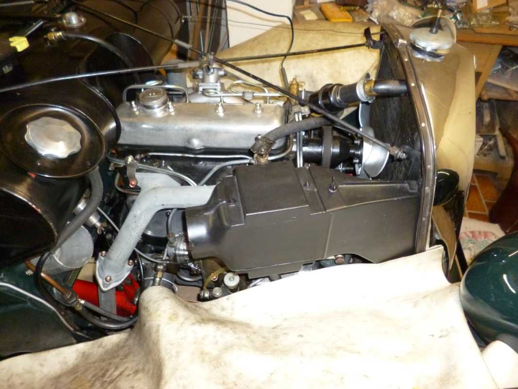

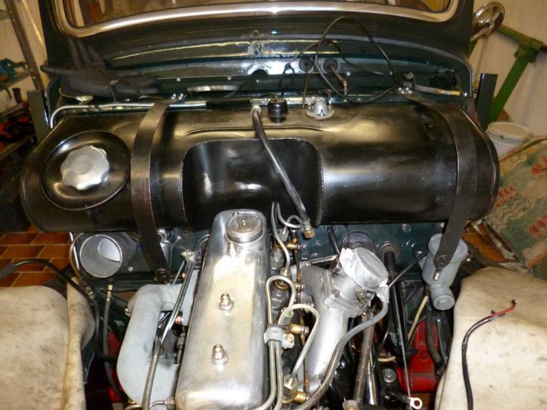

das mit dem Polieren geht schon es bleiben aber doch manche Unebenheiten.
Danach kannst du versuchen das Ganze mit Hartwachs zu schützen, nur von Dauer ist das aber nicht.
Gruß Karl
