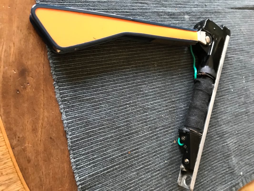

ich denke darüber nach, meine Winker in Funktion zu bringen. Wenn ich die aber anschaue, dann sehe ich was das Licht betrifft gar nichts, siehe Bild. Kann mir jemand sagen, wie die Soffitte in dem Winkerarm angebracht und angeschlossen wird? Vielen Dank
Werner
Werner

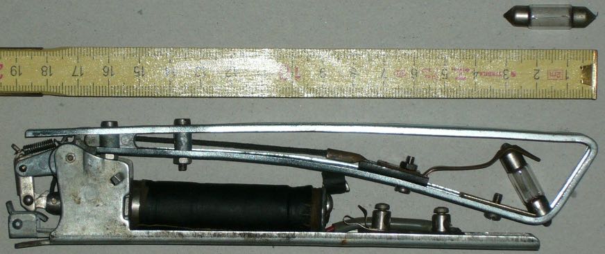

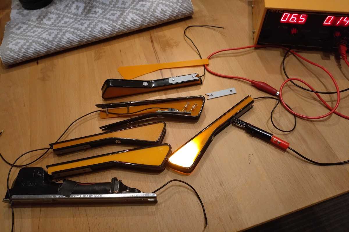

Tschau Werner,
ich hoffe es hilft.
ich hoffe es hilft.

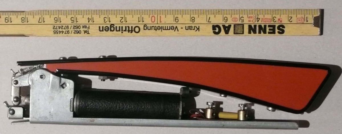

Bei Werners Winker fehlt der Sockel mit der Plusführenden Kontaktzunge, diese ist auf der isolierten Platine zweifach genietet, meist ist sie am Knick zur weiterführenden Zunge abgebrochen, sie ist leider aus Messing, sodass man da nicht einfach eine neue Zunge anlöten kann, das hält nicht und hätte auch keine federnde Wirkung. So bleibt nur die Neuanfertigung. Hierbei muss sorgfältig gearbeitet werden, von der Nietung und der Isolierung, der Länge und Form des Kontakts. Gegenstück zur Masse ist das Schiebeplättchen mit dem V-Förmigen Ende zum Halt er Sofitte am unteren Gehäuse, so lässt sich diese auch wechseln.
Um einen ungewollten plus Kontakt am oberen Gehäuse zu vermeiden ist ebenfalls eine durchsichtige Kunststoff-Folie mit aufgenietet.
Diese Teile muss man alle selbst nachbauen, da es für die Winker außer den Lichtscheiben keinerlei Ersatzteile mehr im Handel gibt. Im übrigen muss an der Platine sorgfältig auf den Abstand zum Rahmen geachtet werden, da sonst die Lichtscheiben nicht mehr richtig passen!
Die Überlegung von Werner einen anderen Lampensockel, möglicherweise auch als LED dort einzubauen, ist im Anbetracht des Aufwandes gar nicht so abwegig.
Wer mit dieser Leuchteinheit blinken will, hat noch ein Übriges zu tun und die Lampenleitung vom Spulenanschluss zu trennen, denn dieses kleine Kabel ist dort
Zusammengeführt. Der Kontaktstift zur Klemme K sollte ebenfalls isoliert werden, damit an diesem Kontakt das Lichtkabel angeschlossen werden kann.
Also eine Geduldsarbeit, wenn auch eine interessante.
Die Mechanik ist noch ein eigenes Thema dabei.
Viel Vergnügen und
beste Grüße Ralf

Tschau Werner,
da verschiedene Produkte eingebaut wurden, empfehle ich Dir auf einer Messe, Veterama usw.
einen oder 2 defekte Winker zu kaufen, die Deinem Fabrikat entsprechen.
Damit kommst Du zu Ersatzteilen mit denen Du Deine Winker ergänzen kannst.
Denn Dein Torso ohne entsprechende Bilder und Vorlagen zu komplettieren ist schwierig.
Meine Bilder sind Winker von Fa Hermann Striebel, daher HS verschlungen als Firmensignet.
Die Bilder von Ralf sind SWF.
Welches Fabrikat Dein Winker ist weiss ich nicht.
Bei der Instandstellung verwende ich an Stelle von Nieten meist Schrauben und Muttern aus Edelstahl.
Für was für ein Fahrzeug brauchst Du die Winker. Einbau- oder Aufbau-Winker
Ein Bild dazu würde einiges klären.
Welches Produkt wurde damals original eingebaut?

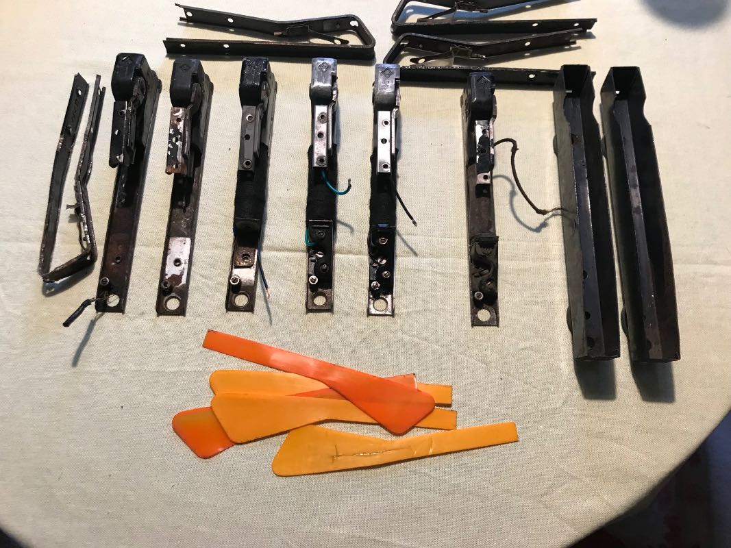

vielen Dank für diese umfangreichen Hinweise. Die Winker sind von meinem 170 S Baujahr 1950 und sind von SWF. Das Bild von Georges zeigt eine gute Lösung. aber bei meinen Winkern gibt es z. B. unten keine Bohrungen für die Halterung der Kontaktzungen. Auch meine ich, dass in diesem SWF Winker die Soffitte gerade anders herum eingebaut war, da für diese am oberen Ende eine Kerbe im Gehäuse ist, siehe Bild. Oder sind das spezielle Winker gewesen ganz ohne Licht, die für den Export nach Australien gefertigt wurden. Dann wäre das eine echte Rarität und müsste so bleiben.
Dazu kommt noch, dass ich, da mein 170er auf 12 V umgebaut wurde, die Spulen umwickeln muss. Dazu gab es im alten Forum einen Beitrag vom seligen XK-Schrauber, der für
6V = 370 Windungen mit Kupferlackdraht 0,8 mm und für
12 V = 950 Windungen mit Kupferlackdraht 0,4 mm
angegeben hatte.

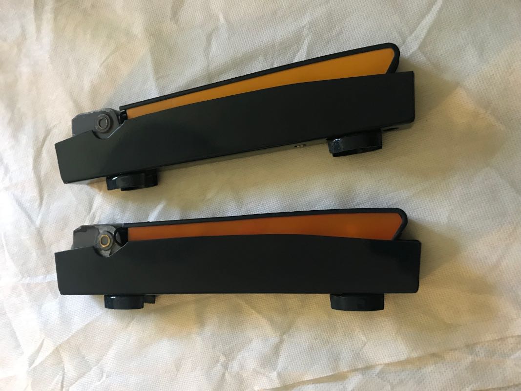

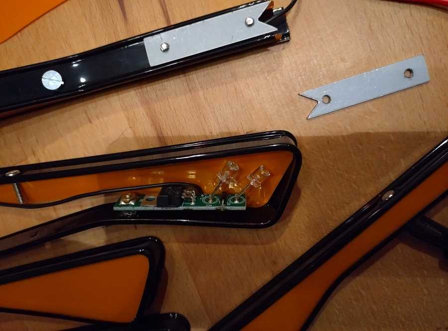

Ich habe nachgefertigte Winkerarme für 170 S mit LED-Technik ausgestattet. Diese sind passgenau und kompatibel für 6/12V.
- Winkerbausatz 2.JPG (66.03 KiB) 19385 mal betrachtet
- Winkerbausatz 3.JPG (73.44 KiB) 19385 mal betrachtet
Zuletzt geändert von gorch am 4. Dez 2024, 18:13, insgesamt 1-mal geändert.
Re: Blinker Einsatz Soffitte
Detailfoto
- Winkerbausatz 1.JPG (45.21 KiB) 19384 mal betrachtet

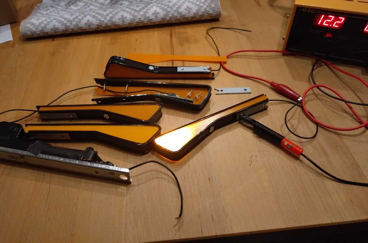

seien. Inzwischen habe ich den 6 Volt Winker umgewickelt. Beim Abwickeln habe ich aber 450 Windungen gezählt. Ich habe dann für 12 Volt den 0,4 mm Draht genommen und 900 Windungen aufgewickelt. Das funktioniert, wenn auch insgesamt etwas lahm.
Als Beleuchtung habe ich nun keine Soffitte sondern LED's eingebaut. Nun muss ich mir noch überlegen, wie ich das ganze verkable.
