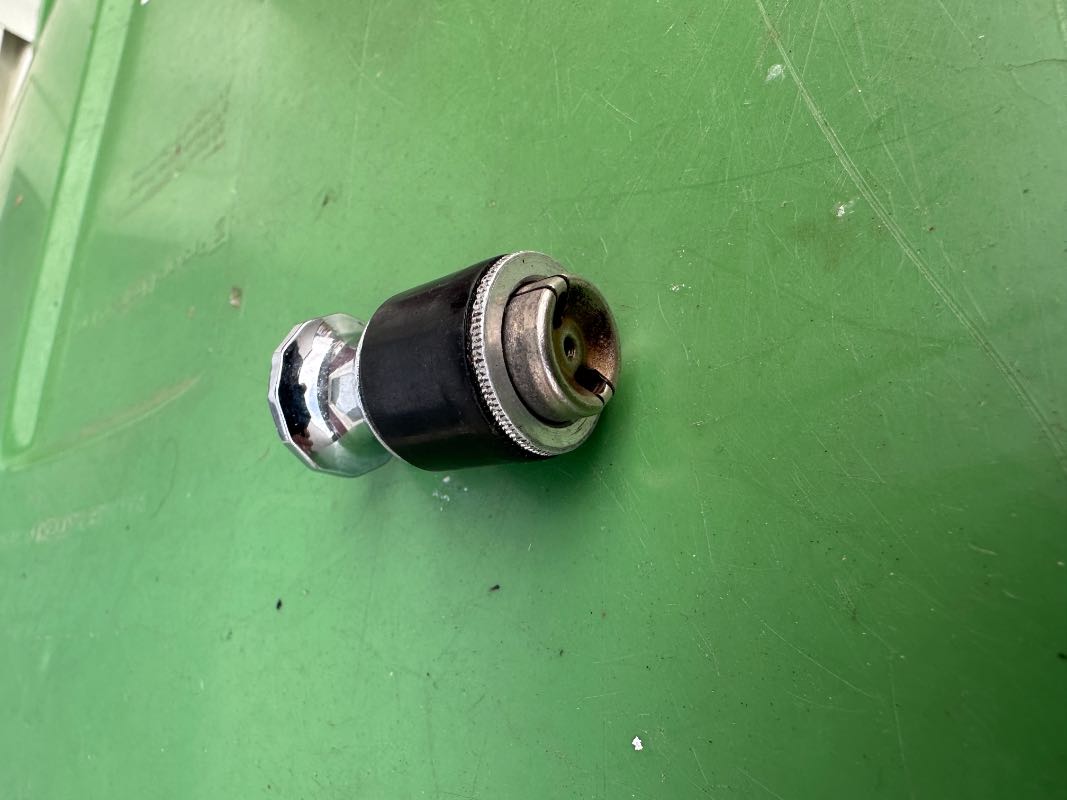

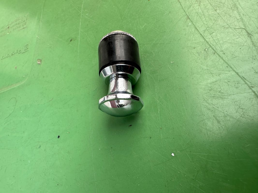

Ich habe ein gefunden
- IMG_5271.jpeg (92.91 KiB) 7986 mal betrachtet
- IMG_5272.jpeg (73.81 KiB) 7986 mal betrachtet

Lieber Lars,
danke für Deine Mühe. Leider fehlt bei dem Anzünder der 12 V-Einsatz. Genau den suche ich aber.

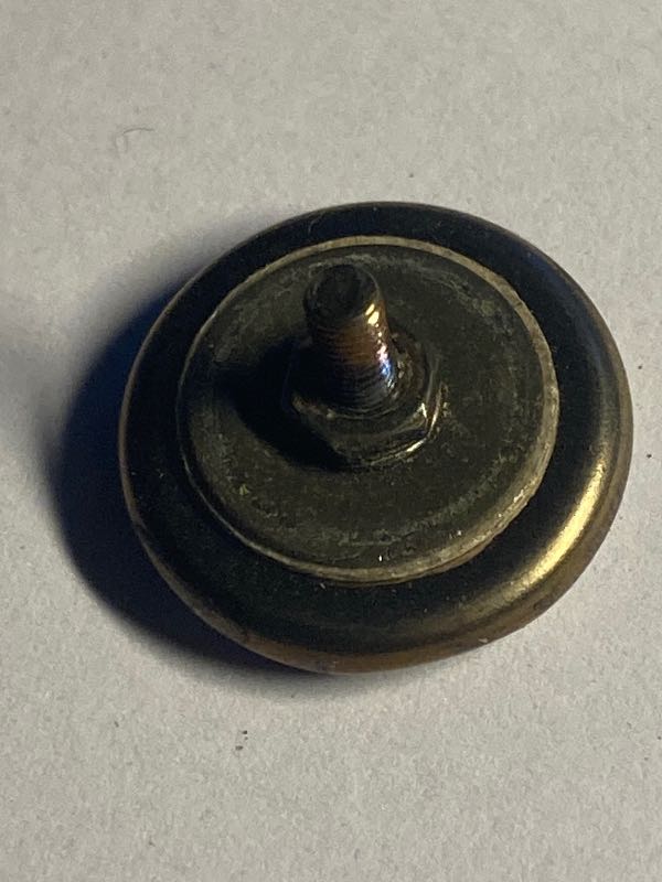

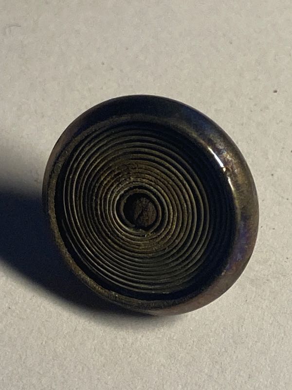

Hallo Harald, dieser 12V-Einsatz stammt aus einem W123. Er kann mindestens bei meinem 170S den originalen 6V ersetzen. Wenn du davon Gebrauch hast, kann ich ihn sofort an dir schicken (selbstverständlich gratis).
Grüsse Jan Ivar

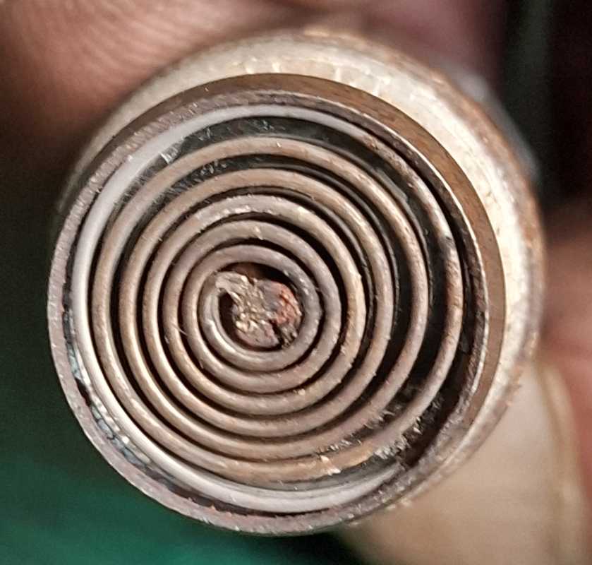

gerade habe ich deinen Brief mit dem Einsatz erhalten. Ich habe ihn auch sofort eingebaut: er passt! Vielen Dank für Deine Hilfe!
Es scheint so, dass sich die Einsätze äußerlich an der Anzahl der Windungen unterscheiden lassen. Bei meinem 6 V Einsatz (Bild) habe ich sieben Windungen gezählt, bei deinem 12 V- Einsatz sind es doppelt so viele.
Nochmals ein Dankeschön an dich, Ich werde mir etwas einfallen lassen.
