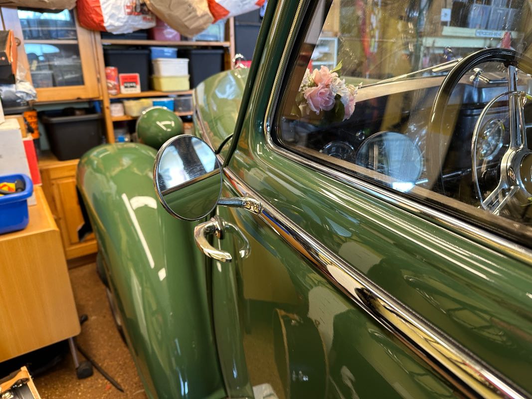

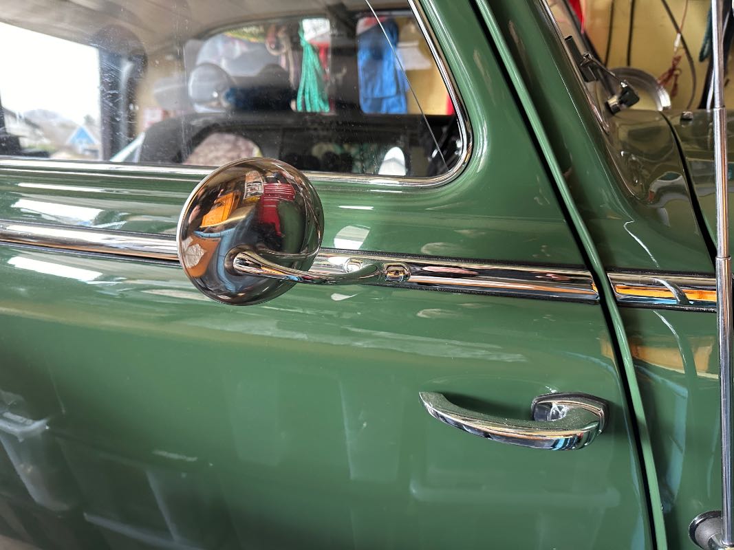

- braveman170
- Beiträge: 238
Re: Aussenspiegel am 170 S
Hallo Jan I
Mein Vorschlag
Mein Vorschlag
- IMG_3615.jpeg (161.82 KiB) 13430 mal betrachtet
- IMG_3616.jpeg (154.09 KiB) 13430 mal betrachtet
- braveman170
- Beiträge: 238
Hallo Lars
Das könnte glatt mein Fahrzeug sein. Schön gemacht mit
den Spiegeln aber leider muß ich dafür auch bohren. Ich
bring es nicht übers Herz Löscher rein zu bohren.
Hast du sie bis ins Blech verschraubt oder nur an der Leiste?
LG Rolf
LG Rolf

- braveman170
- Beiträge: 238
Hallo Robi!
Unter dem Fuß des Rückspiegels befindet sich in der Tür bereits ein Loch für einen Clip für die Chromleiste. Ich habe den Clip demontiert und an der Innenseite der Tür eine große Unterlegscheibe verwendet und eine längere Schraube als die Originalschraube des Spiegels verwendet.
Ich habe zusätzliche Chromleisten, wenn ich es bereue, Löcher in die vorhandenen gebohrt zu haben. Die Spiegel kosten jeweils etwa 40 EUR.
https://www.classicbildelar.com/shop/ba ... nt-mirror/
Als ich zum ersten Mal einen Spiegel kaufte, war das Glas ungefärbt, aber die Spiegel, die ich später kaufte, hatten ein leicht rauchiges Glas.
