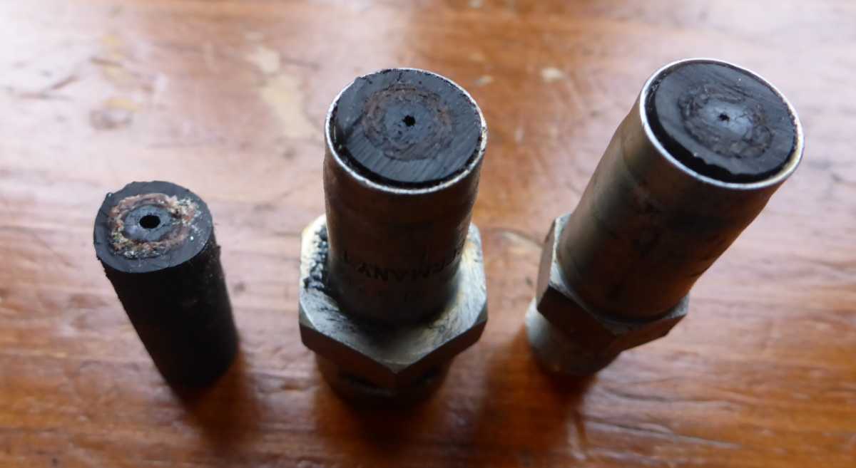

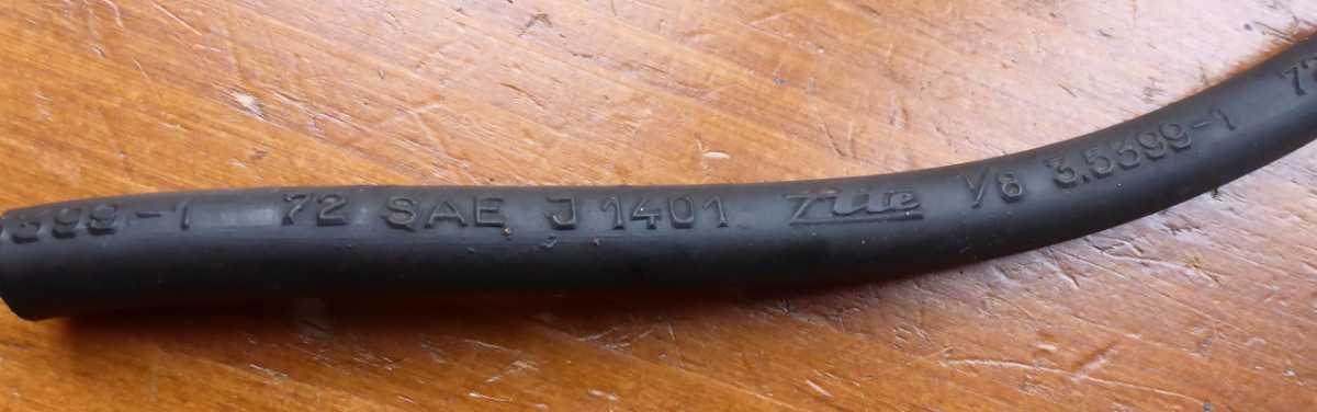

Aber mal ehrlich: nach 13 Jahren und 30.000 km darf das doch nicht sein. Ich habe nochmal die Lupe rausgeholt. Das steht wirklich „Ate“ drauf.
Das Bild zeigt Schnitte durch diesen Schlauch an verschiedenen Stellen. An den beiden Anschlüssen lässt sich noch nicht einmal eine Stecknadel einführen.

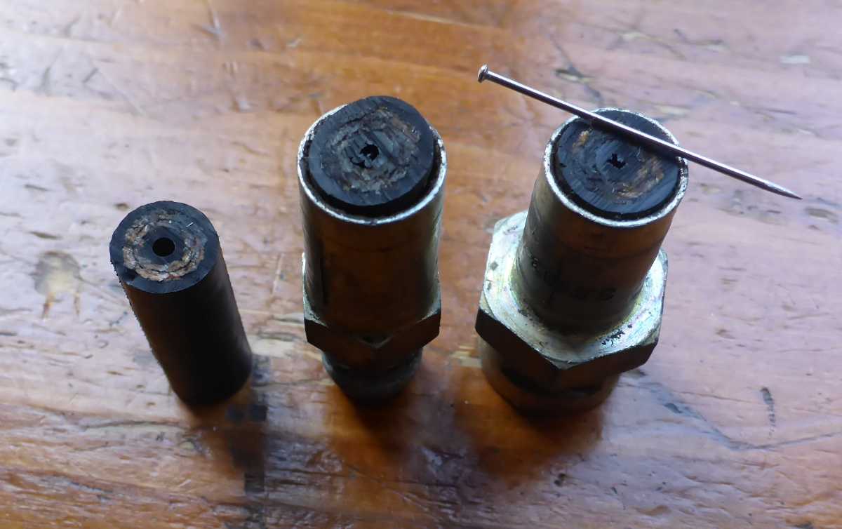

nun habe ich auch die restlichen drei Schläuche ausgebaut: sie sehen tadellos aus und hätten nicht gewechselt werden müssen. der Schaden bezog sich tatsächlich nur auf einen Schlauch. Nun sind alle vier Schläuche erneuert.
In meinem Lager habe ich inzwischen auch noch einen "NOS Schlauch" gefunden und aufgeschnitten. Er lag da 50, vielleicht sogar 60 Jahre gut verpackt, dunkel und trocken. Nun liegt er im Mülleimer. Ein Bild im Anhang. Zum Größenvergleich mit einer Stecknadel.
