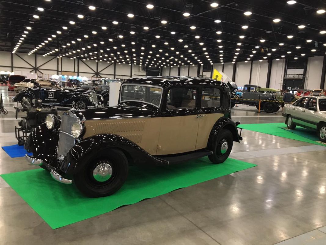

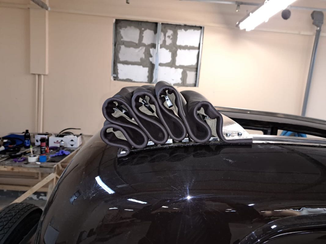

Здравствуйте, дорогие друзья. Помогите решить очень большую проблему для нас. Мы не можем найти исходные данные (фото) о том, как должен выглядеть раздвижной потолок и крыша. в этом красивом Мерседе. В сметной форме и открыто. Когда он закрыт, вид изнутри непонятен!! Как закрываются зазоры между потолком и направляющими?

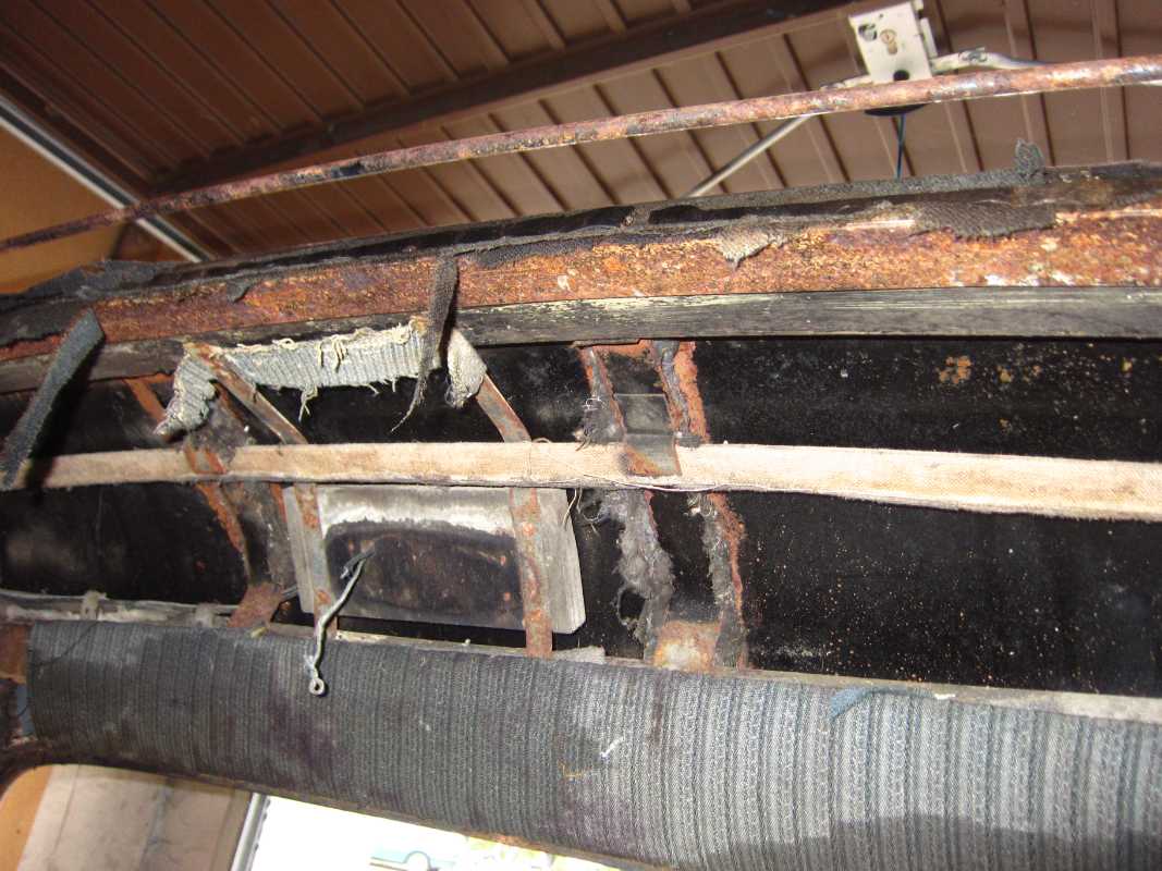

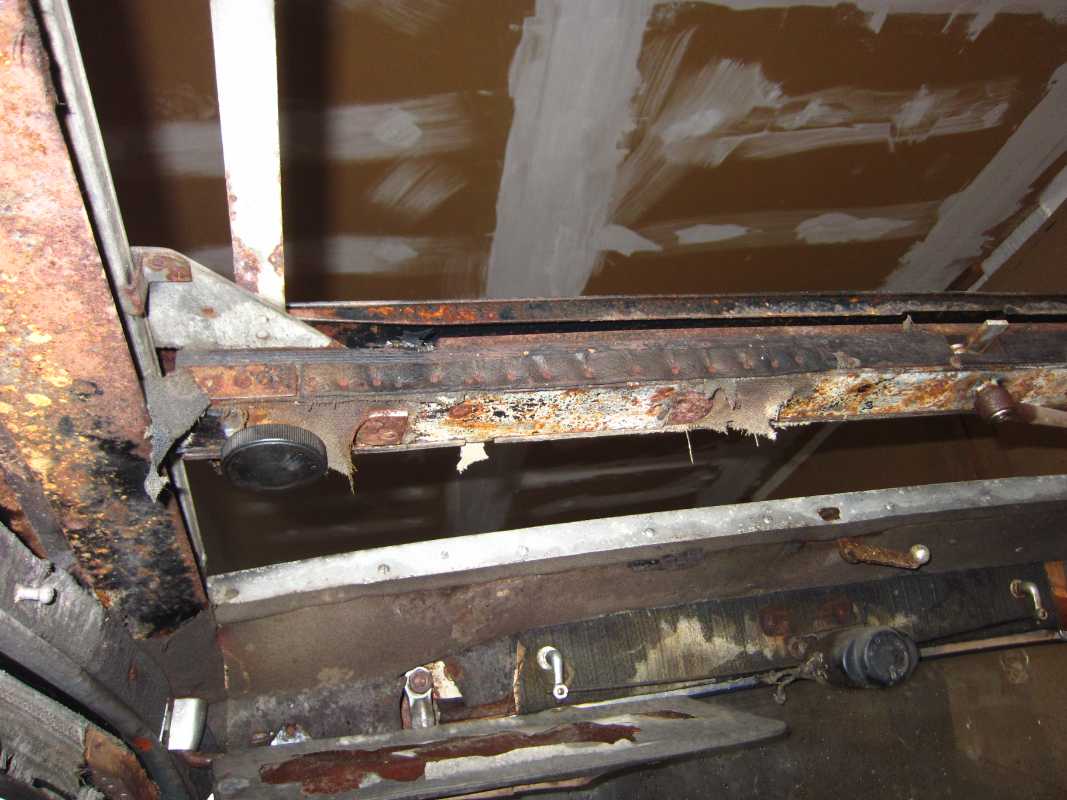

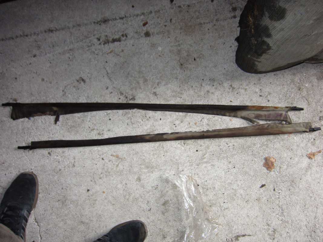

Hallo Alex,

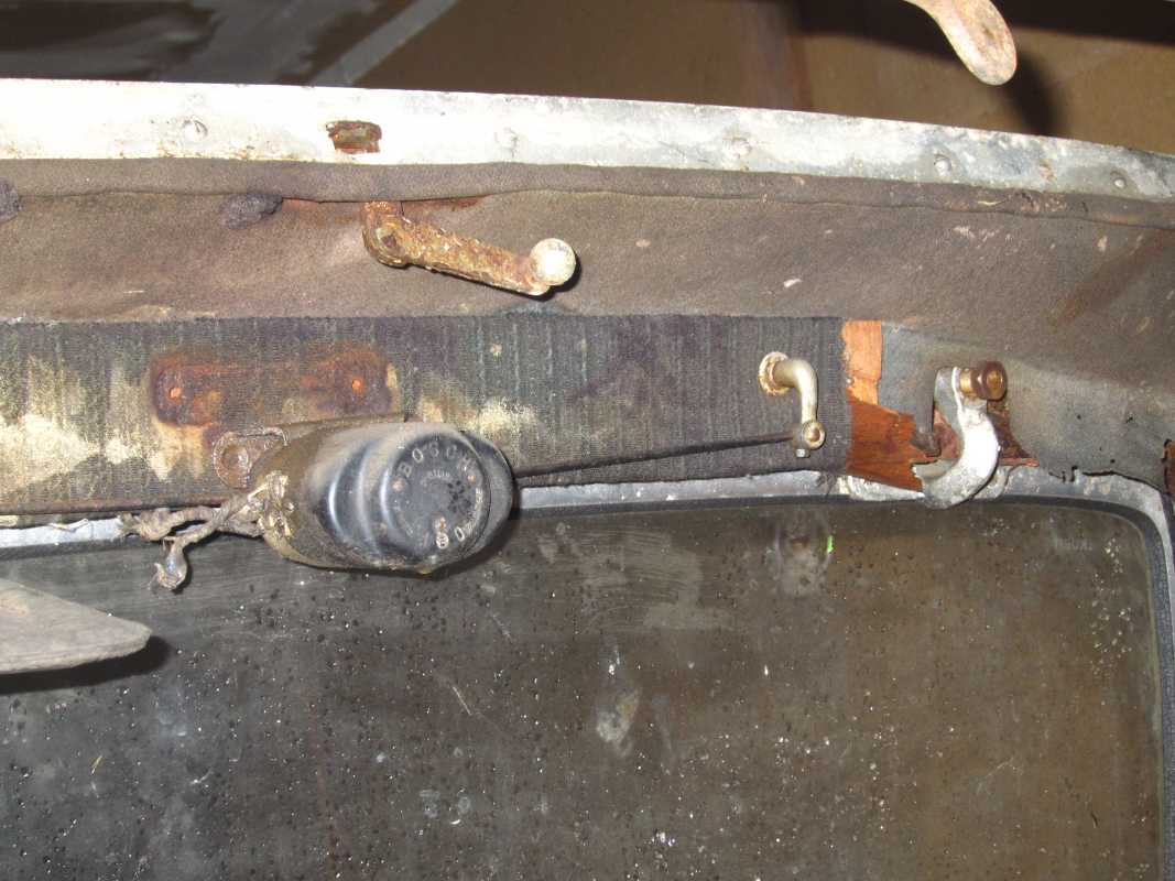

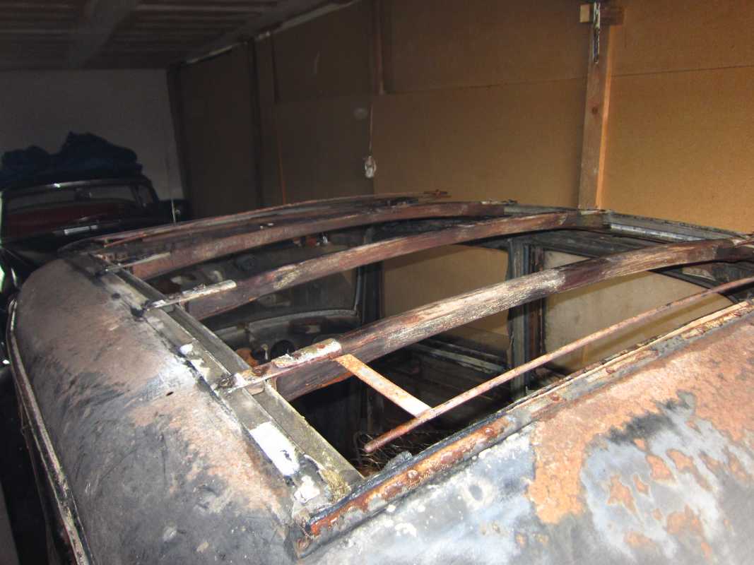

anbei stelle ich ein paar Bilder ein, die (zumindest die Reste) des Schiebedaches an einem W143 kurz zeigen. Das Fahrzeug ist im Originalzustand, keine Aenderungen am Faltschiebedach (hatte dir vor einigen Jahren schon einmal Bilder zu anderen Details zugesandt).
Viel Erfolg und viele Gruesse,
PS: dein Fahrzeug ist gut geworden, Glueckwunsch!

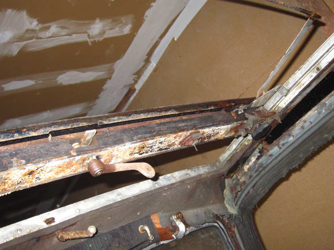

..noch ein paar Fotos

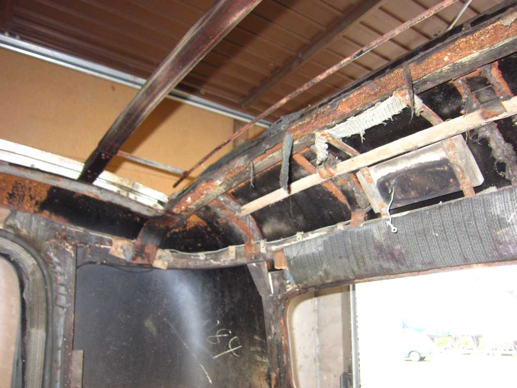

..und noch ein paar ....

..fast geschafft, gehen halt immer nur drei mit einem post.

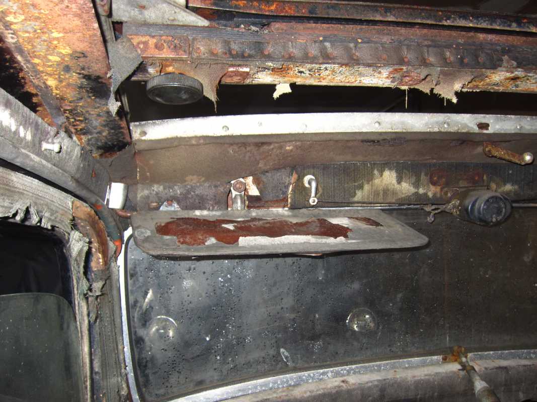

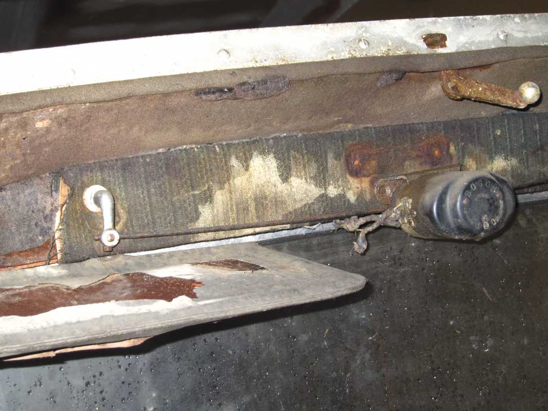

...und die letzte Ladung.

Wow, Georges, das passt ja genau (bei mir ist bzw. war es wohl eine handbetaetigte, vertikale Spannvorrichtung).
