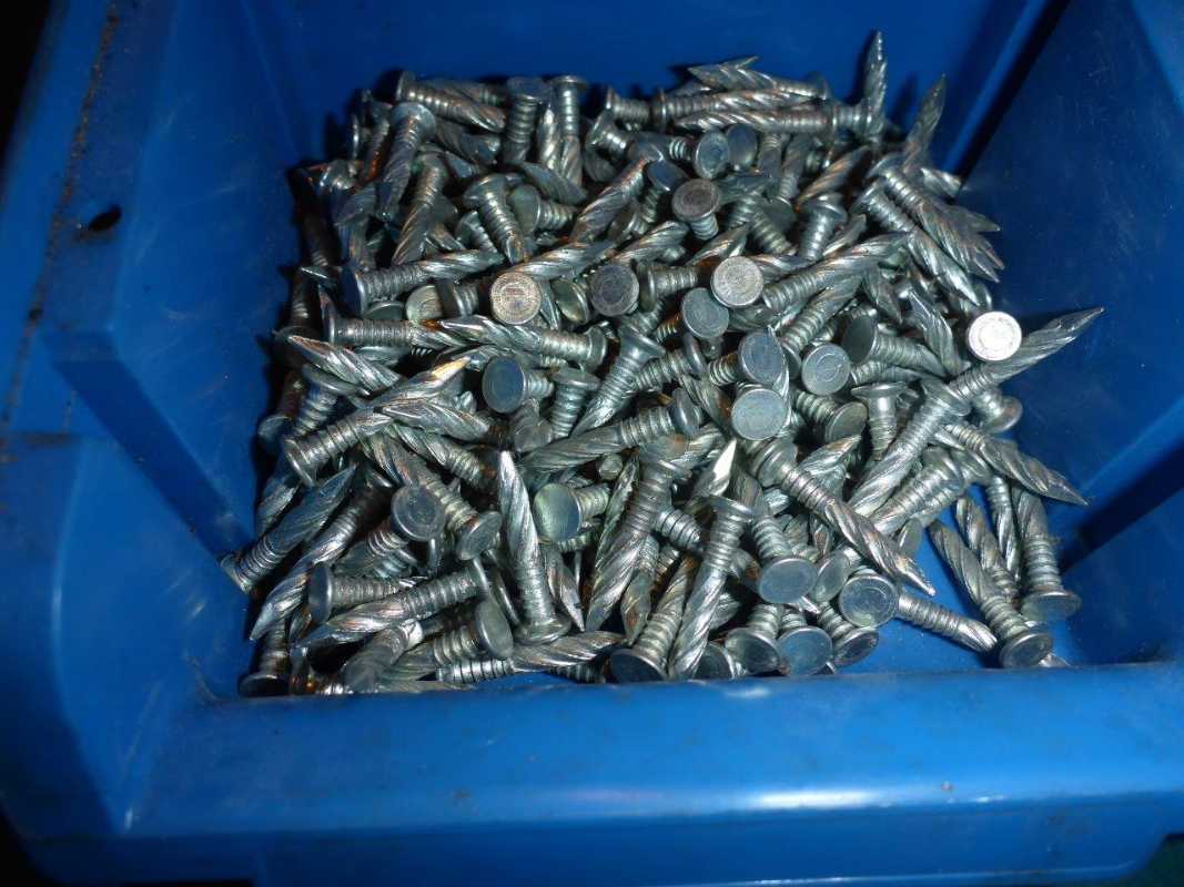

Lieber Jan-Ivar,
manchmal werden solche Nägel auch als "Drallhaftschrauben" bezeichnet. Es gibt sie noch in den Maßen 3,0 x 20, wären die nicht verwendbar? (blauer Kasten). 1000 Stück für 6,79 €. Möglicherweise gibt es sie aber auch in anderen Größen. Vielleicht sollte man bei der Fa. Leitermann einmal anfragen.
https://www.leitermann.de/spanplattensc ... k/1748008/

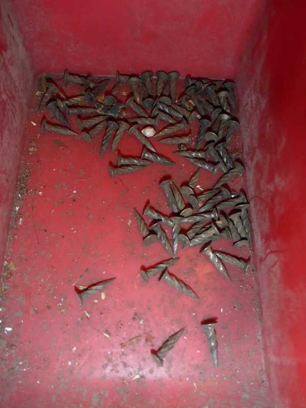

Wenn Du nicht allzu viele von den originalen Schraubnägeln brauchen solltest, könnte ich dir meinen Restbestand anbieten (roter Kasten).

Die von Baloke vorgeschlagene Tapezierstifte haben wir schon versucht, die sind aber (wenigstens die hier zugänglichen) nicht ausreichend gehärtet um das Sindelfinger Stahlblech durchdringen zu vermögen, sodass bisweilen der linke Daumen ebenso gebläut wie die Nägel erscheint. Die Drallhaftschrauben gibt es offenbar (wie von Harald befürchtet) nur in grössere Dimensionen. Für den Buckelvolvo gibt es (laut ein Tipp von einem Volvobesitzer) Schraubnägel, die den Käfernägeln sehr ähnlich sind (ausserdem vor Ort erhältlich), und ich denke wir werden erst damit anfangen. Vielleicht kann man auch die Windfangschläuche festkleben, aber das möchten wir nur als letzter Ausweg tun.

der Materialwert Deiner Nägel in der roten Schachtel ist nicht bedeutend, jedoch der Bergeaufwand ist beachtlich, bekommt man diese Nägel doch frühestens nach wegrosten von 60% des Blechs geborgen

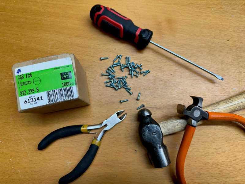

Als ich vor 30 Jahren meine 170Sb renoviert habe, konnte ich alle Nieten mit Geduld und Werkzeug wie abgebildet demontieren.
Dann habe ich Schrauben wie auf dem Bild gezeigt verwendet, die dann gut in die vorhandenen Löcher passen.
Es waren 1000 Schrauben im Paket, so dass ich wahrscheinlich noch 8 weitere Autos renovieren kann, wenn ich auf eine solche Idee käme.
