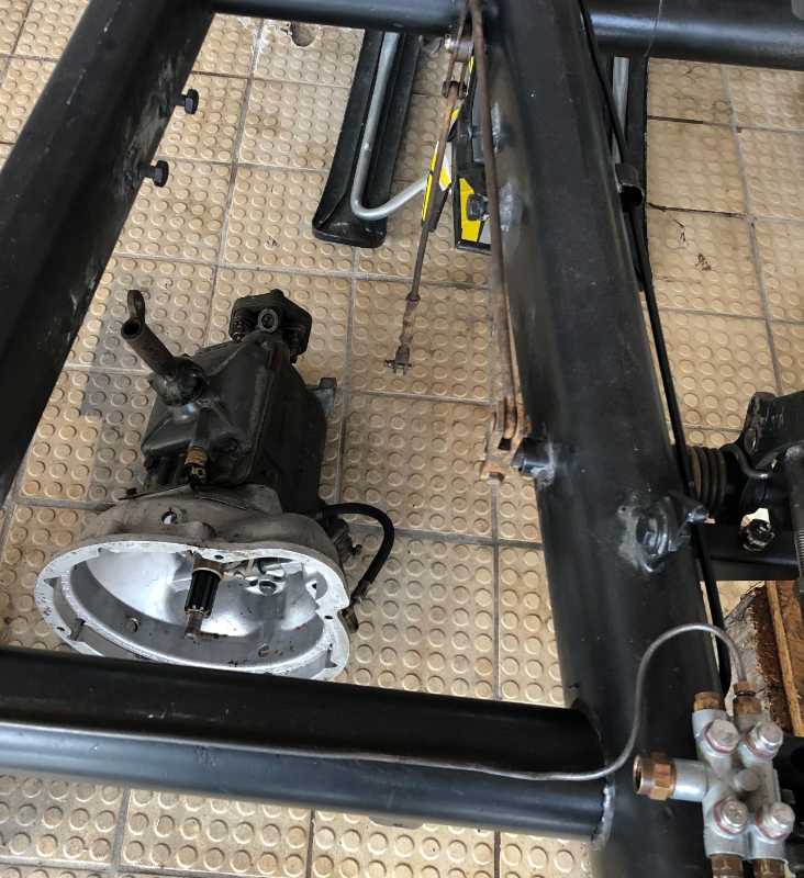

da ich den Motor leider immer noch nicht zurück habe, würde ich gerne mal das Getriebe und die Kardanwelle im Rahmen, bzw. Differnetial montieren.
Geht das ohne Motor oder ist dies nicht möglich?
Gibt es Bilder zu den Haltern am Getriebe (Kardanwelle?) inkl. evtl. den Auflage-/Dämpfer-Gummis?
Schöner Gruß
Benni K.
Getriebe beim 170Va einbauen ohne Motor

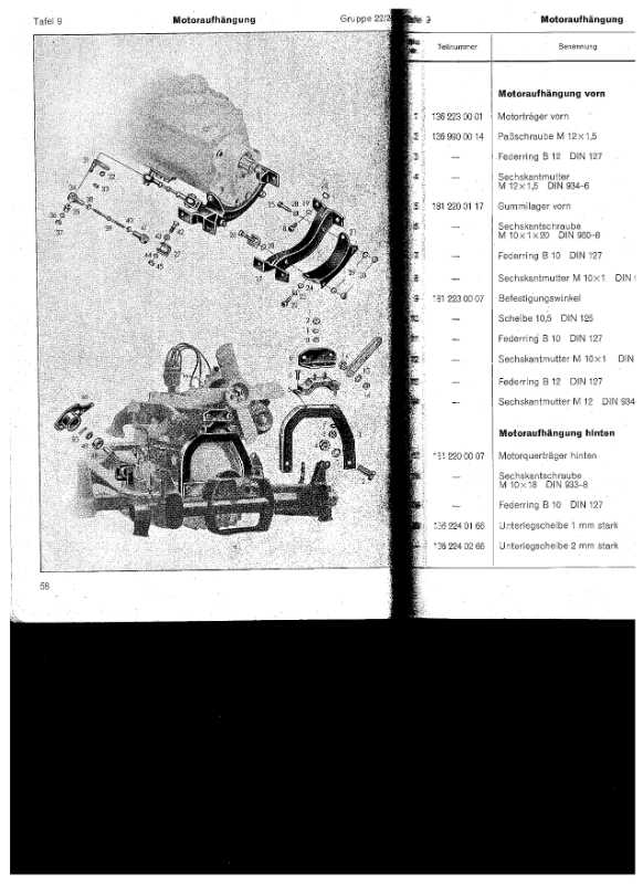

Re: Getriebe beim 170Va einbauen ohne Motor
Hallo Benni
Das geht, aber Du must das Getriebe dann vorn abstützen und hinten, zur Kardanwelle hin, den Motorquerträger und das hintere Gummilager montieren. Wirf doch mal einen Blick in den Ersatzteilkatalog auf Tafel 9, Bildnummern 17 + 21.
Und wenn diese beiden Teile fehlen, kann ich sie Dir vermutlich als Gebrauchtteile anbieten.
Hallo Benni,
vor 4 Wochen habe ich mein Motor zusammen mit dem Getriebe eingebaut. Ich denke zusammen ist es einfacher. Die Kardanwelle kannst du schon einbauen. Vergiss nicht die Gummimanschette über dem Schiebestück
Grüße
Axel
