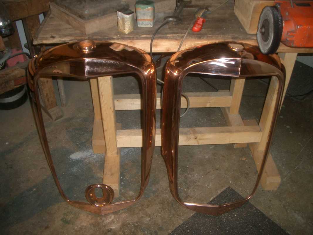

hallo Hans,
die gesamte Form ist gleich.
Bei der 220 Maske ist oben ein Gewindeeinsatz zur Aufnahme des Sterns eingelötet.
Außerdem ist die 220 Maske seitlich weiter nach oben ausgeschnitten, leider fehlt mir jetzt die Vergleichsmöglichkeit.
Das Bild zeigt meine 220 Maske (früh mit Kurbelloch) und eine 170 Maske S-D/S-V/DS/Sb. Die seitliche Kontur ist leider nicht erkennbar.
101027 019.jpg (96.34 KiB) 77590 mal betrachtet

Hallo Johann,
da beim 220 die Motorhaubenseitenteile vorn weniger Höhe haben, da ja Kotflügel mit Einbauscheinwerfern verbaut sind, sind an der Maske im Ausschnitt 2 Langlöcher je Seite zur Befestigung am Kotflügel vorhanden.
Der Kotflügel des 170 ist nicht so hoch gebaut, die Seitenwände sind vorn höher.
Wenn es dich nicht stört, das nach der Montage die oberen Langlöcher sichtbar sind , kannst du das verbauen , es fällt kaum auf, stören solltest du dich dann allerdings nicht daran.
