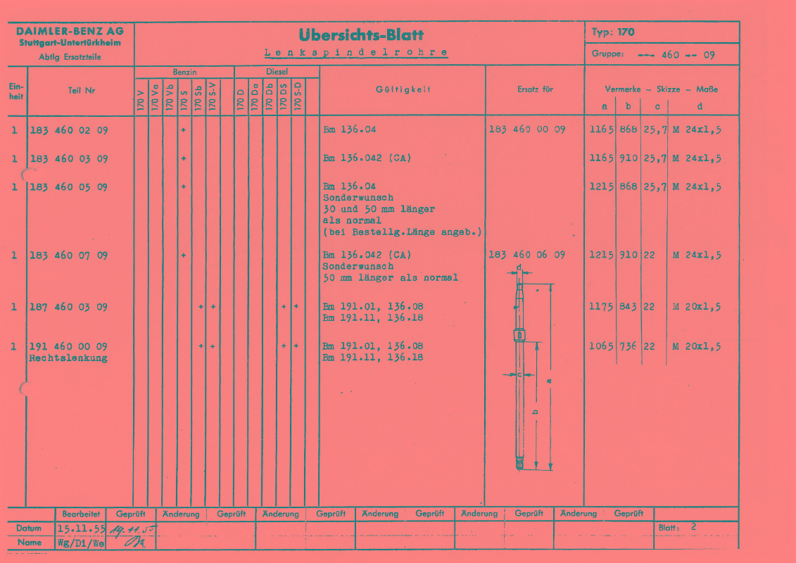

herzlich willkommen im Forum. Wir hatten das Thema Lenkspindelrohr schon einmal, du hattest auch bei mir angefragt, da ich noch ein neues zu liegen habe.
Ich hatte dir mitgeteilt, dass es nicht passen würde, da Georges hier im Verlauf eine Liste geschickt hat, die die unterschiedlichen Rohre zuordnet.
Dort sind auch die Gesamtlängen verzeichnet.
Das was ich habe passt für alle BM 136.04 außer CA, da der Schrumpfring für das Sperrschloss hier um 14mm versetzt ist, die Gesamtlänge des Rohres ist gleich, der Chrom ist nur im oberen Bereich.
Solltest du nicht fündig werden, so kannst du hier einmal die Experten fragen, ob es möglich ist den Schrumpfring umzusetzen. Ein guter Maschinenbauer sollte das hinbekommen. Diese Theorie ist sicher etwas gewagt, aber vielleicht eine Lösung, wenn es überhaupt keinen Ersatz gibt.
Es wird sicher schwierig und es ist höchst bedauerlich, dass ausgerechnet bei DHL ein solch wertvolles Bauteil verloren ging.
Wie gesagt, das neue Spindelrohr ist noch zu haben und vielleicht gibt es eine Lösung. Ich wünsche dir viel Erfolg!

Lenksäule meines 170S CA: 908 - 37 - 220 mm = 1165 mm
