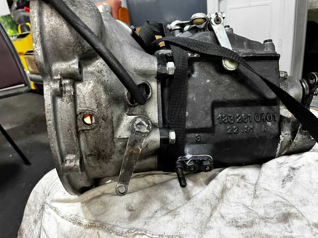

Ich habe das Getriebe vom Motor ausgebaut, weil etwas schlecht zusammengebaut war. Ich denke darüber nach, das Lager durch ein wartungsfreies zu ersetzen. Wo kann ich es kaufen? 136 252 00 38?

Danke für den Link. Auch wenn ein wartungsfreies Lager eingebaut werden soll, muss auf eine Zentralschmierung geachtet werden, damit der Ausrückkörper ausreichend geschmiert wird.
Wir haben festgestellt, dass die Kupplungsausrückwelle nicht bei 80 mm, sondern bei 83 eingebaut war!
Grüsse,
Javier

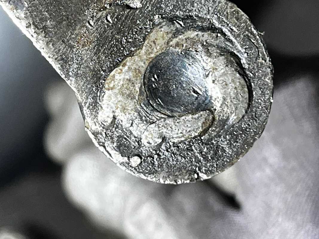

die Schweissung Hebel auf Ausrückwelle macht keinen guten Eindruck,
da wird wohl wegschleifen der alten Schweissung,
ev. ansenken der Bohrung im Hebel und richtiges Verschweissen notwendig sein.
Das Auge des Hebels sollte bei 2 mm Luft (Mass X) zwischen Ausrückhebel und Auflauffläche Ausrücklager
in der Ruhestellung auf 80 mm (Mass l) bis zur Glocke-Vorderkante eingestellt werden,
siehe Anhang von jimattsson

Ich glaube, es gibt einen Fehler in dieser Tabelle im Werstatthandbuch. Laut Seite 119 des Handbuchs für den 170S sollten es 80 mm sein.
Das Lager scheint in einem guten Zustand zu sein, wir werden es behalten.
Grüsse Javier
Grüsse Javier
Danke für die Korrektur,
natürlich ist die Tabelle von jimattsson die richtige
Gute Fahrt, Georges

Ich habe Probleme mit den Gangwechsel, insbesondere bei warmem Motor. Wir haben 2 Gumiringe an den Getriebehebeln ausgetauscht und die Gangwechsel entsprechend angepasst.
Obwohl die Schwierigkeiten bei laufendem Motor wieder auftraten, demontierten wir das Getriebe und erneuerten die Kupplung und die Kupplungsdruckplatte. Die Kupplungsausrückwelle war sehr schlecht eingestellt mit 110 mm von die Glocke.
Ich melde mich nach den Tests wieder.
Grüsse,
Javier
