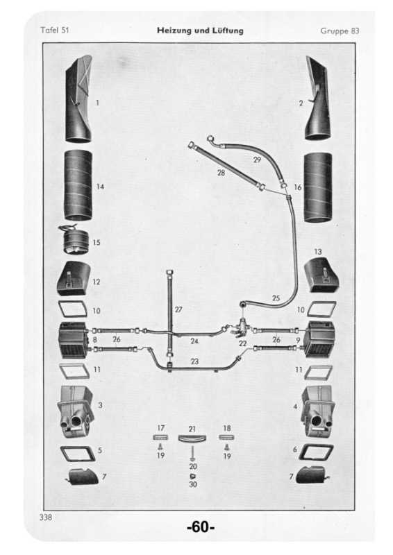

Hallo liebe Forumsgemeinde,
da die wasserführenden Leitungen für die Klimatisierung in meinem 170DS nicht optimal verlegt sind, teilweise sogar Kontakt mit benachbarten Bauteilen haben, möchte ich die Verlegung optimieren.
Bevor ich damit anfange und aus Unwissenheit den Leitungsverlauf strömungstechnisch verschlechtere, benötige ich Kenntnis über die Wasserführung in den Leitungen.
Kann mir jemand ein entsprechendes Schema der Wasserführung zu und von den Wärmetauschern zur Verfügung stellen?

Hallo Uli, der 170DS (W191) ist ja dem 170Sb baugleich, abgesehen vom Motor. Ich habe leider für den DS keine Unterlagen aber hänge an die Tafel aus der ETL für den Sb in der Hoffnung dass Du damit was anfangen kannst.

vielen Dank für Deine Hilfe! Ich benötige allerdings auch noch die Angaben zur Durchflussrichtung in den Leitungen. Ich denke, die Fliessrichtung geht von Leitung 27 (Abgang von der Verzweigung vor dem Thermostat) durch die beiden Wärmetauscher und schließlich über die Leitungen 25, 28 und 29 wieder zurück zum Kühler, richtig?

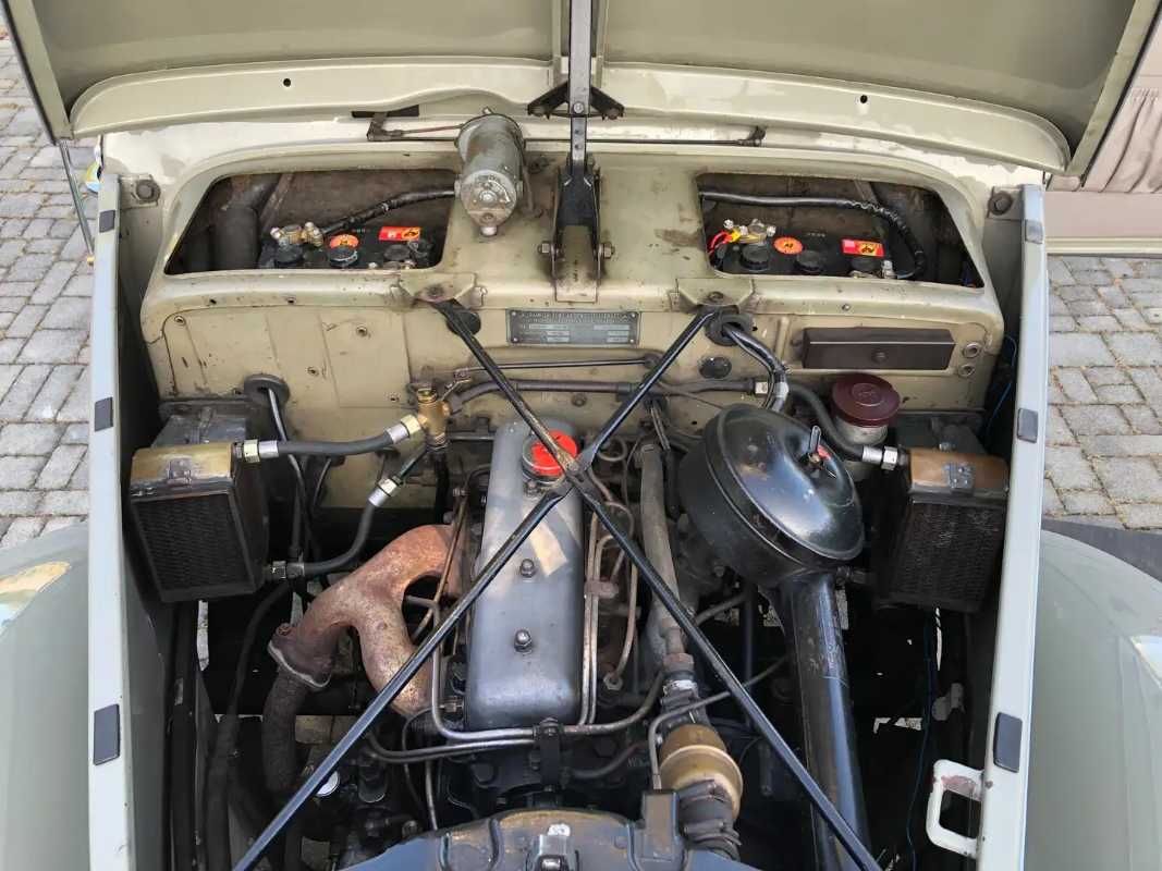

Hallo, Du kannst beim Suchen im Internet auf Mercedes 170 DS viele Bilder vom Motorraum finden. Ich hänge ein davon an.

Ich habe auch bei unseren Forumstreffen immer wieder festgestellt, dass die Anordnung der Bauteile für die Heizung sehr unterschiedlich ausgeführt ist. Das trifft bei dieser Anordnung auf der Abbildung auch wieder zu. Meine Wärmetauscher liegen weiter vorn direkt hinter den Hutzen am Kühler.
Die Durchflussrichtung würde ich aber doch noch interessieren, liege ich mit meiner Annahme richtig?

Die Heizungsanlage des 220 W187 ist aber baugleich mit der des W191, wie im Bild gezeigt.
Die Heizungsanlage mit den vorderen Wärmetauschern gehört zu den W136 Modellen, auch der späte S-V und seine Dieselversion sind 136er. Der 220 hatte diese Anlage nie! Es liegt daran, dass der W191 die Modernisierungen des 220 übernommenen hat.

vielen Dank für Dein Schemabild! Ich hab das Thema der Durchflussrichtungen heute mit einem sehr kompetenten Kollegen besprochen und wir waren uns einig, dass die Durchflussrichtung genau umgekehrt sein muss, weil
1. das heiße Wasser aus dem Zylinderkopf seine Wärme im Wärmetauscher an die Luft abgeben soll und weil
2. der Wasserdruck an der Verzweigungsstelle am Zylinderkopf höher ist als unten am Kühleraustritt. Denn dort wird das Wasser aus dem Kühler und dem Wärmetauscher von der Pumpe wieder angesaugt in Richtung Kurbelgehäuse.
Wie begründest Du Deine Annahme der Durchflussrichtungen?
