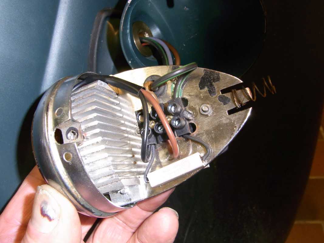

Re: Es werde Licht
Liebe 170er-Freunde,
ja, das habe ich auch schon gehört. Sehr, sehr schade!
Vielleicht lohnt sich hier ein Blick ins alte Forum. Rainer Ambros hat einst einen LED-Umbau für die Schlussleuchte vorgestellt, den man sich leicht selbst bauen kann. Ich habe das damals für mein CB mit Erfolg gemacht und bin damit sehr zufrieden.
Der Schaltplan von Rainer und zwei Bilder meines Nachbaus im Anhang.
Ambros2.pdf- (1.64 MiB) 346-mal heruntergeladen
- R0018035.JPG (89.28 KiB) 6503 mal betrachtet
- R0018034.JPG (91.22 KiB) 6503 mal betrachtet

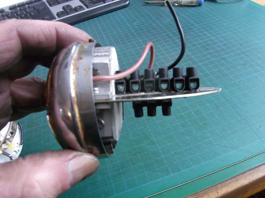

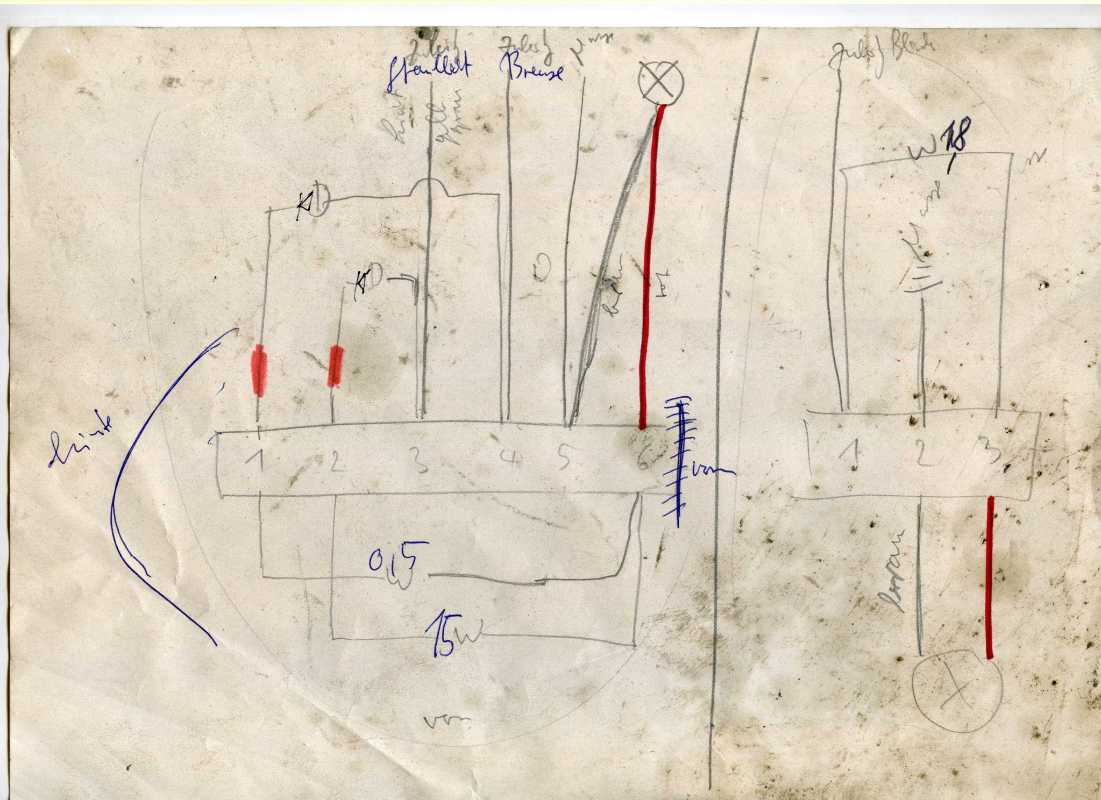

- Beiträge: 1091
Re: Es werde Licht
Und noch mein - etwas geänderter - "Schaltplan" sowie drei weitere Bilder. In meiner Ausführung habe ich auf das Blinklicht und auf das driite Bremslicht am Nummernschild verzichtet. Nur Schlusslicht und Bremse.
Gruß H.
Gruß H.
- img135.jpg (75.55 KiB) 6501 mal betrachtet
- R0018029.JPG (122.57 KiB) 6501 mal betrachtet

- Beiträge: 1091
Re: Es werde Licht
Bild 2
- R0018080.jpg (43.26 KiB) 6494 mal betrachtet
- R0018081.JPG (80.14 KiB) 6497 mal betrachtet
