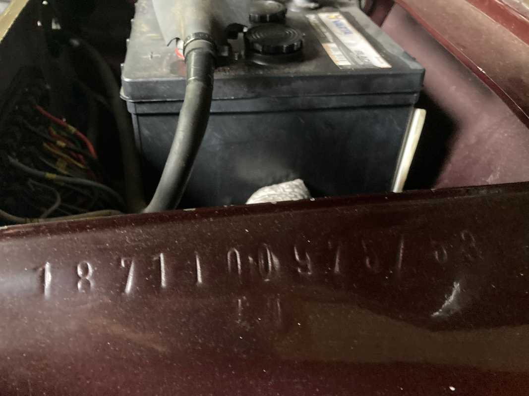

Guten Morgen Hubert,
zur Identifizierung des Wagentyps könnte auch die Nummer beitragen, die neben dem Batteriefach fahrerseitig eingeschlagen ist. Bei meinem Wagen ist eine Nummer mit der Baumusterbezeichnung 187 eingeschlagen, weil es sich um einen Umbau handelt, siehe Bild.
Herzliche Grüße
Uli
Herzliche Grüße
Uli

Hallo Uli,
diese Idee kam mir auch vorhin, denn die eingeschlagenen Nummern können nicht täuschen, die Blechschilder schon.
So gibt es noch eine weitere Vermutung. Sollte sich herausstellen, dass auf dem Rahmen doch die Nummer 160 zu finden ist und auf der Karosserie neben dem linken batteriefach die 181 oder 081, dann ist die Sache klar! Dann hat jemand „Werk“ gespielt und sich seinen eigenen S-D gebaut.
Da die Teile für die Modelle S-V und S-D für das Fahrgestell aus dem Katalog Db stammen und die Karosserie dem Teilekatalog Sb in weitesten Teilen entnommen wurde, hat man dann ein Da oder Db Fahrgestell mit der entsprechenden Verlängerung mit einer S-D , S-V Karosserie vereint. Eventuell aus zwei Schlacht-oder Unfallfahrzeugen. Die Rahmennummer diente somit als Referenz!
Wenn dieser „Umbau bzw. Selbstbau“ jemals abgenommen wurde und bereits auf der Strasse war, so denke ich, gibt es keine Probleme bei der Zulassung.
Lediglich historisch ist das ganze dann nicht so wertvoll, hat ein gewisses „G‘schmäckle“.
