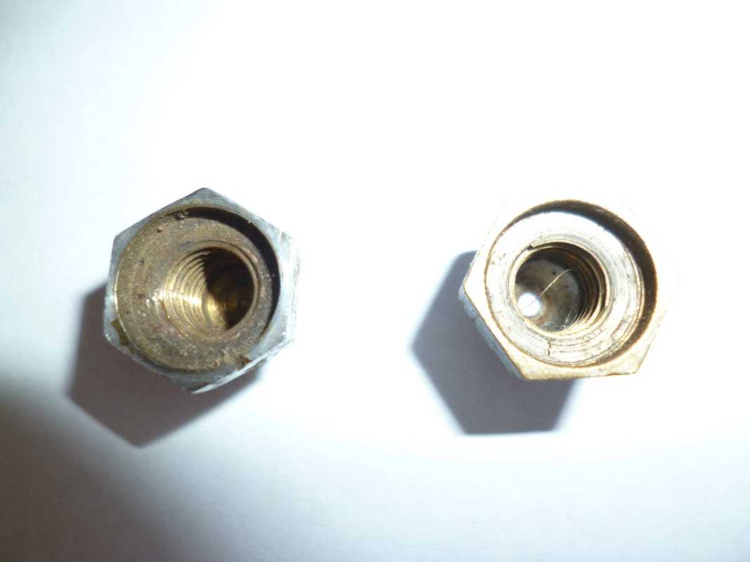

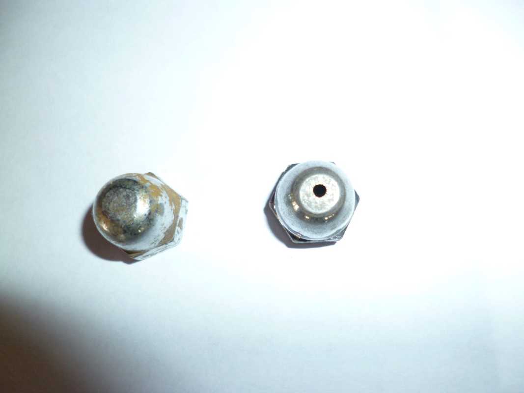

hallo miteinander,
natürlich finde ich jetzt die einschlägige Schachtel mit Scharnierbolzen V bis 170Db nicht, somit kein Foto, nur Beschreibung aus dem Gedächtnis.
Die Bolzen haben oben/unten Gewinde M8x1,0.
Unten ist eine Hutmutter ohne Loch aufgeschraubt.
Oben ist eine Hutmutter mit einem ca. 2,5mm mittigem Loch zur Fettschmierung aufgeschraubt. Damit das Loch verschlossen ist, hat der Bolzen oben eine größere Bohrung zur Aufnahme einer Spiralfeder, die eine kleine Kugel von innen gegen das Schmierloch in der Hutmutter drückt.
Die Hutmuttern unten/oben sind mit jeweils einem schmalen versenkten Sprengring gesichert.
Bei meinem VCA waren die Hutmuttern aus Alu (Materialknappheit?), sonst alle Messing verchromt.

die Bolzen sind identisch mit meinem Bolzen (1.Bild)
Es werden 2 Hutmuttern mitgeliefert. In einer Hutmutter ist ein Loch. Im Bolzen sitz eine Feder, welche eine Kugel in das Loch drückt. Also wie im Original / Bild von Karl.
